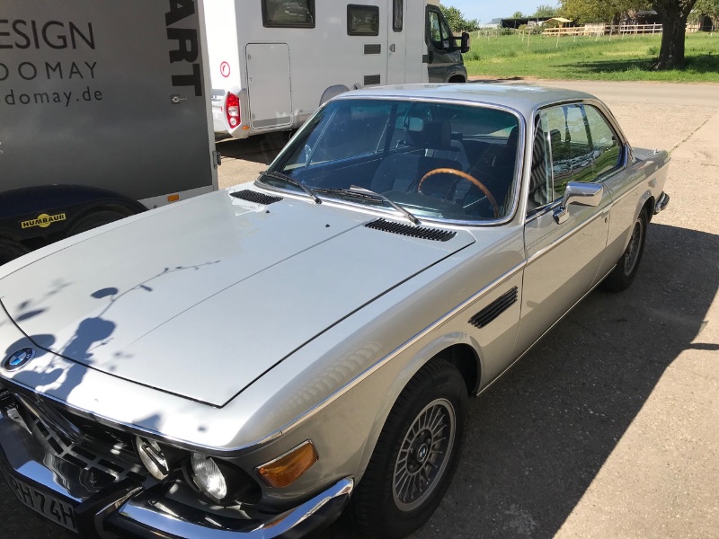

mein 3.0 CSI wird Freitag eine stumme Rolle in einem Film spielen. Nichts tragendes und auch kein zu erwartender Blockbuster. Aber die Filmleute nehmen ihre Arbeit ernst, und fragen nach der Farbtemperatur der Scheinwerfer. Ich habe ganz normale Leuchtmittel drin, keine LED oder Ähnliches. Kann mir hierzu bitte jemand weiterhelfen?

Deine Scheinwerfer waren serienmässig mit Halogen-H1-Glühlampen bestückt. Osram zB gibt dafür eine Farbtemperatur von 3200 K an; für die H1-Nightbreaker - ein etwas helleres Leuchtmittel, blau eingefärbt - gibt Osram 3500 K an.
Zum Vergleich: Xenon-Leuchten liegen da zwischen 4200 K und 5000 K (in der Tuning-Szene 6-8000 K, das ist dann schon recht blau). Tageslicht liegt im Bereich 5500 K.
Mit zunehmendem Alter nimmt die Farbtemperatur von Halogenlampen tendenziell ab.
Hilft das?
