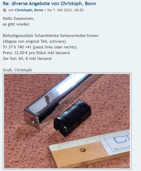

die äußere Schachtleiste wird mit dem (von Christoph angebotenem) Befestigungsstück an der Kante Höhe B-Säule arretiert und hinten gegen die C-Säule geschoben:
viewtopic.php?f=6&t=27714
Christoph Bier`s Befestigungsstück Schachtleiste außen

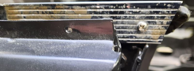

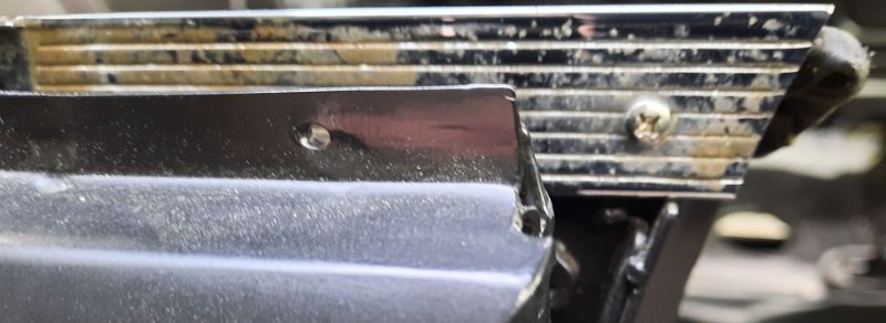

Die innere Schachtleiste wird an der Kante Höhe B-Säule und am Blech für die Fensterhebermimik verschraubt.
B-Säule oben
B-Säule oben

habe heute mit Christoph telefoniert und
die Teile bestellt. Sehr netter Kontakt!!
Vielen Dank für Deine Hilfe.
