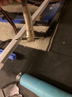

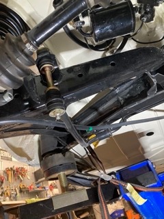

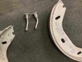

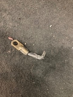

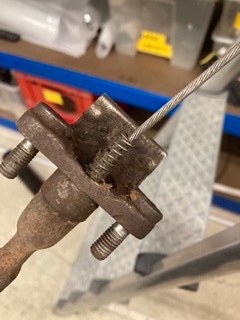

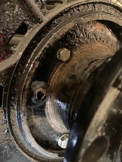

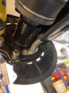

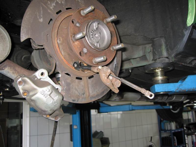

Also nachdem ich jetzt die Dreieckslenker ausgebaut habe um alles neu zu machen,habe ich alles kontrolliert worüber wir hier fachgesimpelt haben.
Hat eigentlich alles normal ausgesehen, bis auf die Tatsache, wie von E3 Tom erwähnt der Unterschied zwischen W+N Handbremsseilen und den originalen
von BMW.
Tastsächlich ist es so das bei den W+N Seilen der Anschlagblock nicht drauf ist, und wenn ich mir ansehe wie bzw. wo das Seil gerissen ist, finde ich die Idee gar nicht so abwägig das sich das ganze mitgedreht hat.
von BMW.
- 3
- IMG_0304 Klein.jpeg (38.52 KiB) 13227 mal betrachtet
- 2
- IMG_0302 Klein.jpeg (44.44 KiB) 13227 mal betrachtet
- 1
- klein Klein.jpeg (35.89 KiB) 13227 mal betrachtet

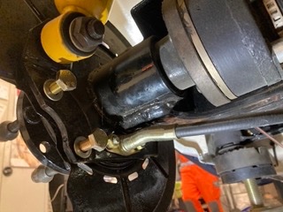

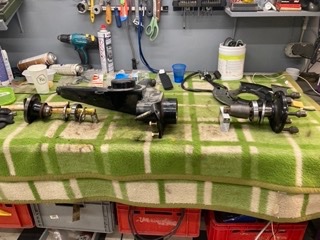

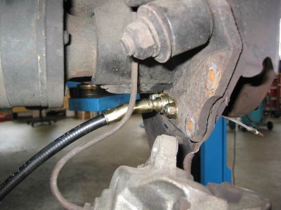

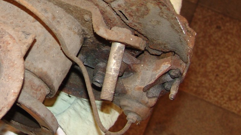

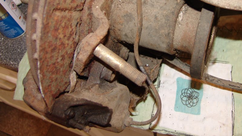

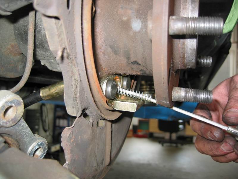

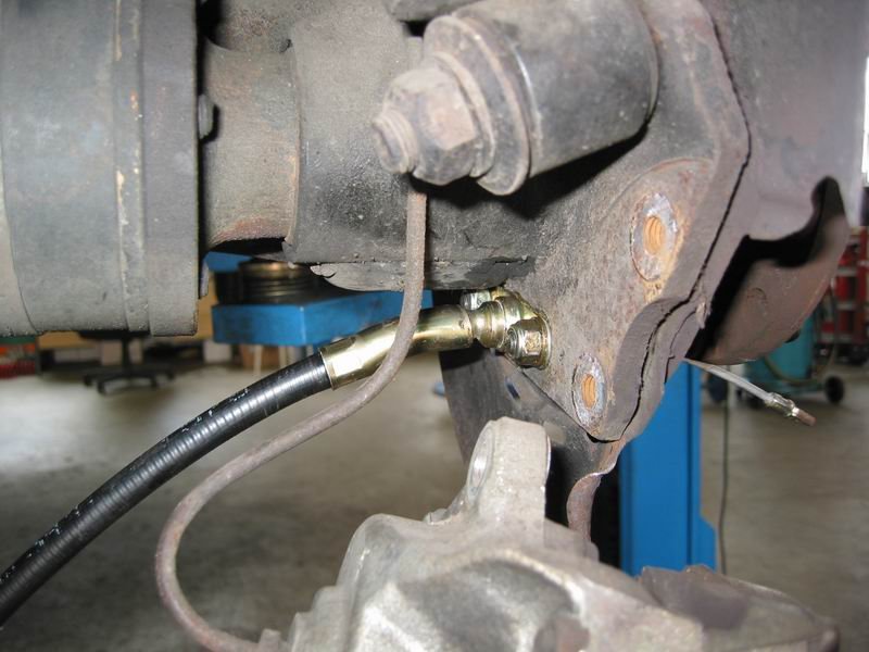

Re: Bremsankerplatte tauschen unkonventionell
hier noch weitere Pics
- 6
- IMG_0317 Klein.jpeg (28.72 KiB) 13227 mal betrachtet
- 5
- IMG_0316 Klein.jpeg (44.34 KiB) 13227 mal betrachtet
- 4
- IMG_0305 Klein.jpeg (38.63 KiB) 13227 mal betrachtet

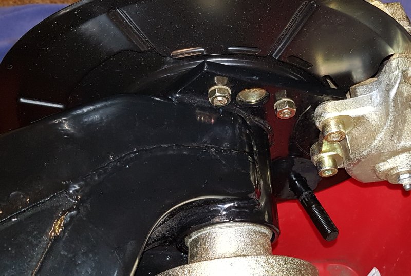

und hier ein altes Seil im Vergleich zum W+N welches ich eingebaut habe
- 9
- 8
- IMG_0318 Klein.jpeg (31.18 KiB) 13227 mal betrachtet
und als Beweis das ich mir Euer Feedback zu Herzen genommen habe, hier das Ausgbaute Teil
- IMG_0307 Klein.jpeg (41.75 KiB) 13227 mal betrachtet
- IMG_0300 Klein.jpeg (41.54 KiB) 13227 mal betrachtet
- Beiträge: 896
Hallo Daniel,
Du hast nichts falsches bestellt, nur zu wenig.
Das fehlt noch:
https://www.wallothnesch.com/bremse/bmw ... 34-10.html
Früher war bei BMW Handbremsseil und Anschlagblock ein Teil.
Heute sind es zwei Teile. (auch bei BMW, denn hier kauft W&N).
Früher:
Heute:
Das fehlt noch:
Früher:
Heute:
Hallo Daniel,
du kannst den alten Anschlagblock benutzen, indem du das Hals abtrennst.
Danach kann das neue Bremsseil wieder montiert werden.
Eventuell brauchst du längere Schrauben.
Hab´s genau so gemacht wie Waldemar. Geht einwandfiffi. Grüsse; Willy
Hallo Jungs
Ich bin mittelmäßig entsetzt! Auf den Bildern kann ich Inbusschrauben als Befestigungsschrauben für die Bremssättel sehen, ein anderer hat 8.8 er Schrauben an der gleichen Stelle verbaut. Hier gehören hochfeste 10.9er Schrauben verbaut!
Dann wird über längere und kürzere Schrauben diskutiert. Der (scheinbar vergessen eingebaute Lagerbock/Stütze) wird mit 12.9er Schrauben mit Verdrehsicherung verbaut, da gehören keine 6 Kant Schrauben hin.......
Bitte fragt lieber einmal mehr als weniger, gerade wenn es um die Bremsen geht bitte nicht basteln!
