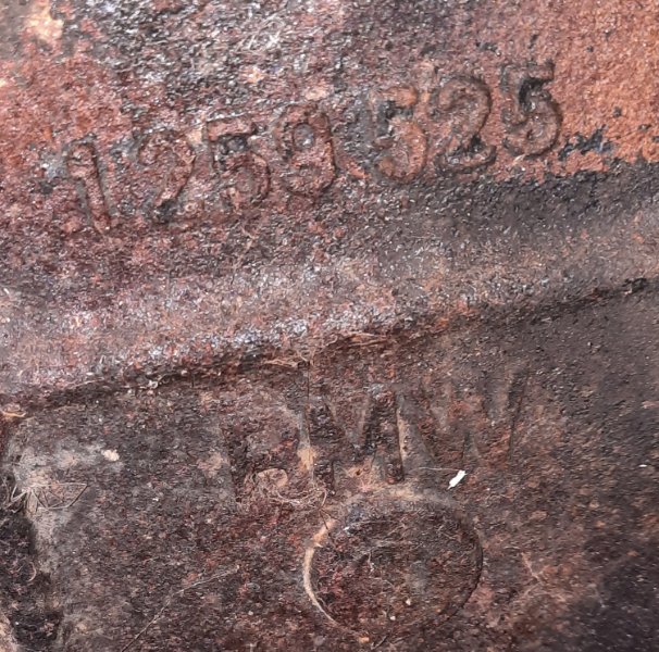

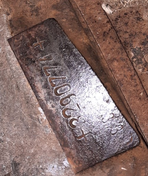

Ich plane ein Projekt mit einem M30 Vergasermotor aus einem E9 CS. (BMW E30 3.0CS) Den Motor habe ich letztens in einer Schäune gefunden und habe mich mal drangesetzt diesen zu identifizieren. Jedoch bin ich kläglich gescheitert. Auf der Planfläche beim Anlasserflansch steht keine Identifikationsnummer. Nur eine Händisch eingeschlagene "3,3" über der anderen Nummer. Diese lautet: "+3290774+" ebenfalls ist die Literzahl auch nicht auf dem "Vorsprung" unter den Ansaugkrümmern zu finden.
Die Gussnummer auf dem Block (1 259 525) stimmt mit der von einigen anderen 3.0 CS Motorblöcken überein und das eine Loch beim Vergaserflansch hat den Durchmesser 35mm. Alles Indizien das es ein 3.0er ist. Mich macht allerdings diese 3,3 stutzig die da steht, wo normalerweise die ident. Nummer ist.
Besteht die Möglichkeit, dass es sich um einen 3,3er Handelt?

Gussnummer Motorblock
3,3 neben Der Motornummer

Dein Motor stammt aus einem 3,3 L Automatik. Mess mal den Hub, ob der 86 oder ob dort die seltene 89er Kurbelwelle verbaut ist. Dazu musst du halt den Kopf abbauen.

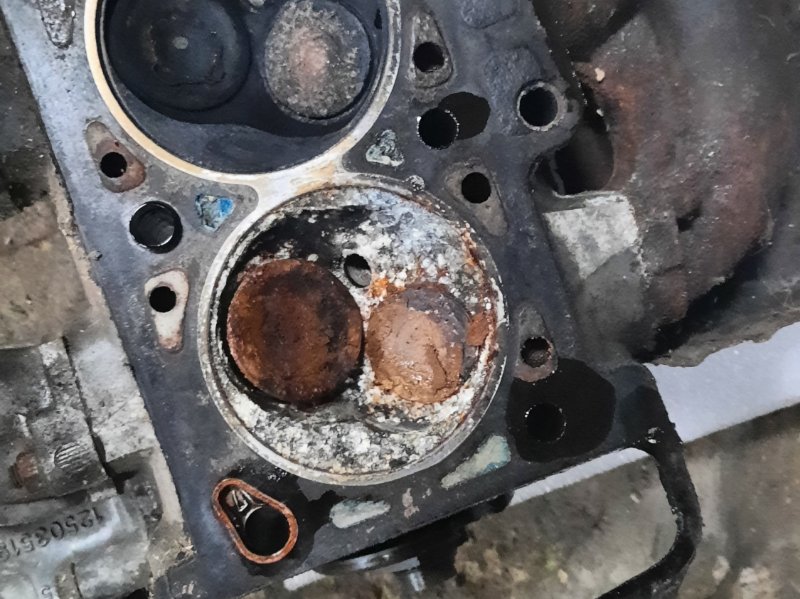

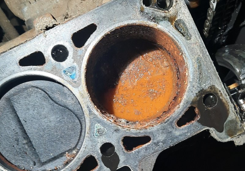

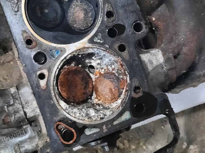

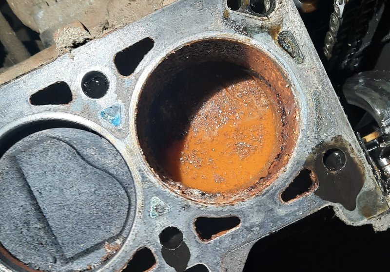

So ich konnts nicht abwarten und habe den Zylinderkopf runter. Eine große Überraschung kam ans Licht. Aber keine schöne...
Wasser auf Zylinder 1 :`(
Nicht das größte Problem habe ich wenigstens nen Anlass den Block auf 3,5Liter aufzubohren.
Hab aber alles messen können was ich musste.
Bohrung/Hub
89mm/88,4mm
Hab nen bisschen durchs Forum gestöbert und bin auf exakt die selben Werte gekommen und da wurde der Hub von 88,4 als "der Große Hub" bezeichnet.
Ist das so richtig?
