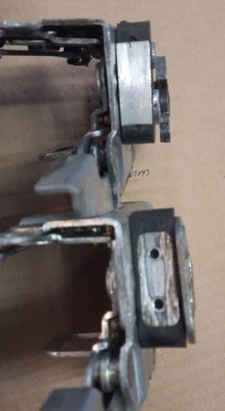

habe dann soeben das Feedback von Herrn Walloth erhalten:
quote
der Gummipuffer für den Schließkeil hat sich geändert.
Der schmalere Keil mit 12 mm hat den Keil mit 14 mm Breite laut technischer Info von BMW bereits in 1971 ersetzt.
Der Ersatz bedingt auch die Verwendung einer schmaleren Hülse und einer neuen Endplatte. (Teilenummmern 51 21 1 823 488 und 51 21 1 823 489)
Die Türschloß selbst muss an den Gewindeaufnahmen entsprechend um 2 mm gekürzt werden.
unquote
Wir reden hier von:
der obere Gummikeil ist 2mm schmaler, die Metallplatte geht über die ganze Breite. Hier müssten nun die Hülse und die beiden Aufnahmen für die Schrauben um 2mm gekürzt werden. Warum eine neue Endplatte her soll verstehe ich nicht.
Beim unteren originalen Gummikeil ist die Metallplatte ins Gummi eingelassen, er ist 2mm breiter. Warum wurde das von BMW geändert? Letztendlich hat nun der Schließkeil 2mm mehr Platz in der Schlossfalle zur B-Säule hin.

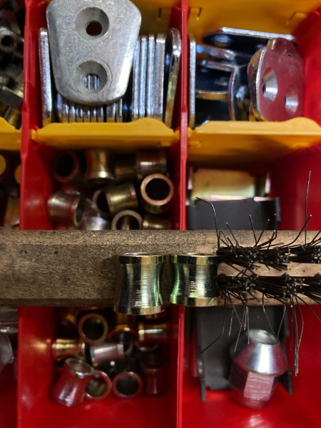

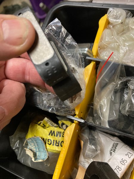

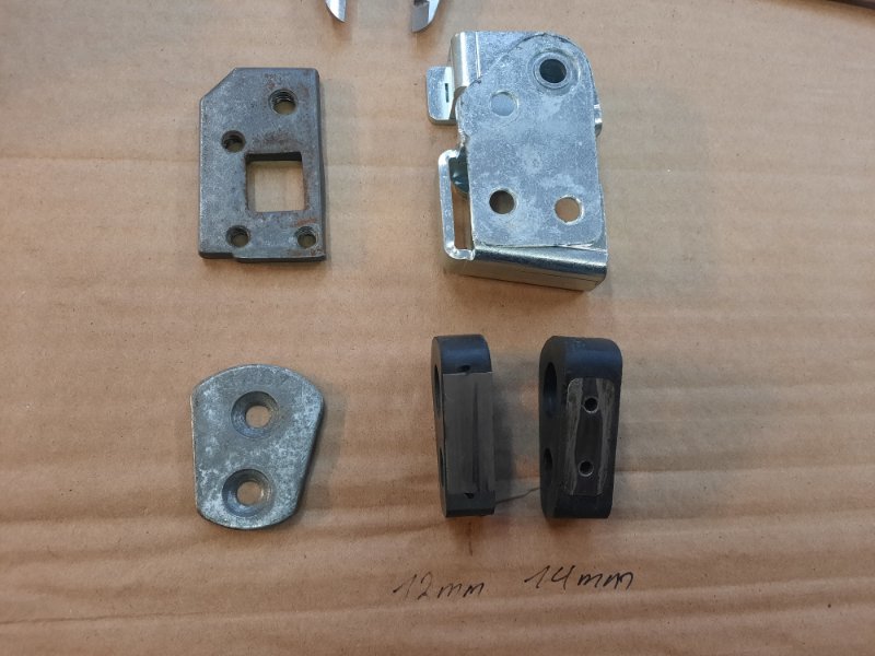

Die Aussage original waren 14 mm, die Nachfertigung hat 12 mm stimmt so leider nicht. Es gab schon immer beide Versionen, und auch 12 und 14 mm (ich hab 15 mm gemessen) dicke Abstandshülsen. Außerdem gab es dann noch dicke und dünne Abschlussbleche. Das war jetzt erstmal die Fakten.
Nun kommt meine Vermutung! Je nach Türspalt der Rohkarosserie im Werk also je nach dem wie weit die Tür von der hinteren Seitenwand entfernt war, wurde die dünnen oder die dicken Gummi verwendet. War der Türspalt groß, musste der dicke eingebaut werden, da sonst das Abschlussblech des Gummis an den Halter an der Seitenwand kollidiert ist. Aufgefallen ist mir das vor vielen Jahren, als ich einen defekten dicken Gummi durch einen dünnen ersetzten wollte, und die Tür nicht mehr zu ging, da er mit dem Halter kollidierte......
Leider sind überall nur noch die dünnen lieferbar.

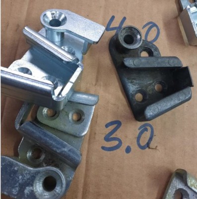

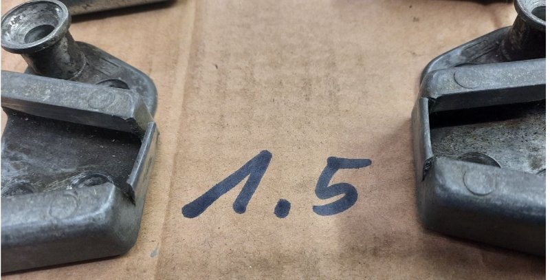

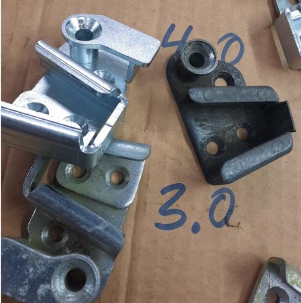

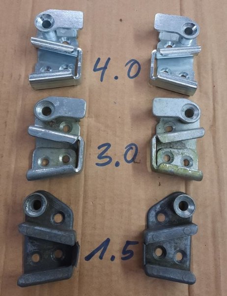

Schloßfalle
auch bei den Schlossfallen gab es im Laufe der Jahre verschiedene Ausführungen nachdem sich z.B. der hintere Anschlag mit 1,5mm Wandstärke schnell als unterdimensioniert erwies: .
Der Anschlag wurde im Laufe der Zeit verstärkt: Ebenso bekam der Umlenkschaft eine Verstärkung: Gruß
p.s.: das Thema "wie fällt meine Tür am optimalsten ins Schloss" könnte sich ja nun eigentlich hier anschließen
