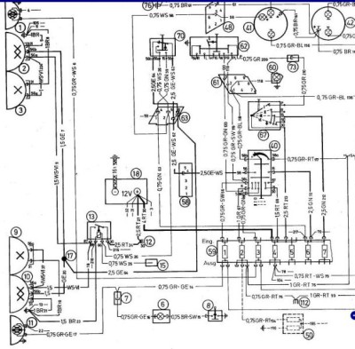

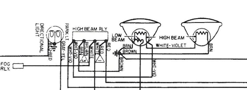

hier ein Ausschnitt aus dem Schaltplan in englisch, ich denke er ist für die US-Version.
Hier hat die äußere Lampe einen low-beam (Abblendlicht) und einen high-beam (Fernlicht) Glühfaden, die innere Lampe nur einen high-beam (Fernlicht). D.h. in der US-Version brennen bei Fernlicht insgesamt vier Lampen!
Ich denke dies ist die Schaltung wie sie in Andis US-Version verbaut wurde.

Gute Darstellung, dürfte dem Schaltplan für die US-Version entstammen - der äussere Scheinwerfer verfügt über Fahrlicht und Fernlicht, der innere nur über Fernlicht.
Das Standlicht ist im Blinker-Gehäuse (muss Andi auch ändern).
Andi tut mir etwas leid, wenn er das auf EU-Standard umbauen muss. Eine Option wäre vielleicht, H4-Einsätze für die äusseren Scheinwerfer einzubauen.

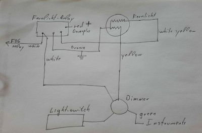

Ich habe hier mal die Ansteuerung für die äußere Lampe, also die mit Fernlicht und Abblendlicht, skizziert:
Rot ist Dauerplus und kommt direkt von der Batterie
Braun ist Masse
Weiß-Gelb bringt Potential über das Fernlicht-Relay ans Fernlicht. Wenn weiß Potential hat dann zieht das Relais an und schaltet den Plus durch zum weiß-gelben.
Gelb bringt Potential vom Lichtschalter über den Dimmerschalter ans Abblendlicht
Weiß geht zum Nebelscheinwerfer-Relais, stelllt sicher dass die Nebelscheinwerfer ausgehen wenn Fernlicht an ist, hatten wir hier schon mal
viewtopic.php?f=2&t=27063&p=33112&hilit ... 4fa#p33112
Die Verschaltung des Lichtschalters muss ich mir erstmal selber erklären, ebenso ist mir nicht ersichtlich wie die Lichthupe verschaltet ist.
Alles natürlich ohne Gewähr! Und nicht vergessen, ist die US-Version die hier diskutiert wird!

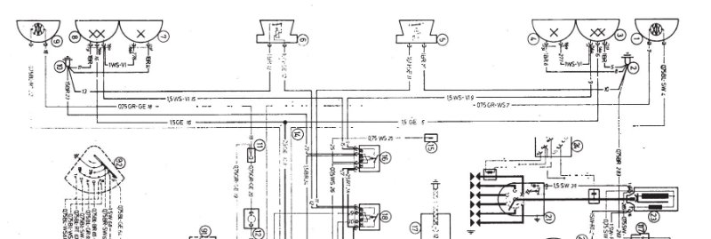

Hier schon mal der Ausschnitt aus dem entsprechenden Stromlaufplan, die Farben der Adern sind Identisch, sollte nicht so schwierig sein das anzupassen.
p.s.: In meiner Skizze oben muss anstatt white-yellow white-violett stehen.
Nimm erstmal den weißen fürs Fernlicht und den gelben fürs Abblendlicht und Standlicht. Dann schauen wir weiter.
Natürlich alles ohne Gewähr, mach mich nicht verantwortlich wenn Dein Auto abfackelt!

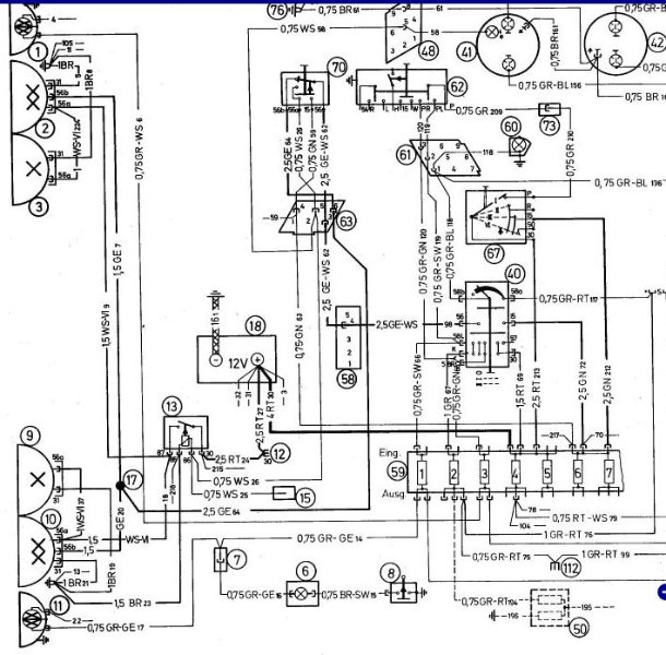

Das lässt mir auch keine Ruhe. Das Fahrlicht erhält den Strom, von Sicherung 6, geht über den Lichtschalter 40 und den Stecker 63 zum Abblendschalter 70 (Aufblenden/Abblenden/Lichthupe). Von da geht's dann wieder über den Stecker 63 zu den Anschlüssen 56b für Fahrlicht. Wenn beim Aufblenden das Fahrlicht ausgeschaltet wird, dann durch den Abblendschalter 70.
Das Fernlicht wird via Relais 13 direkt von der Batterie gespiesen. Relais 13 schaltet, wenn es Strom vom Abblendschalter 70 bekommt (welcher auch die Kontrolllampe bei 41 bedient). Der Strom kommt ebenfalls von Sicherung 6, braucht aber nur ein dünnes Kabel, da lediglich ein Relais bedient werden muss.
Ich könnte mir vorstellen, dass Andis Hund beim Abblendschalter begraben liegt. Die US-Version hat die Nummer 61 31 1 351 856, die Europa-Version die Nummer 61 31 351 854.

das wird es sein! Also Schalter gegen EU-Version tauschen und nach Farben die Lampen neu verdrahten.

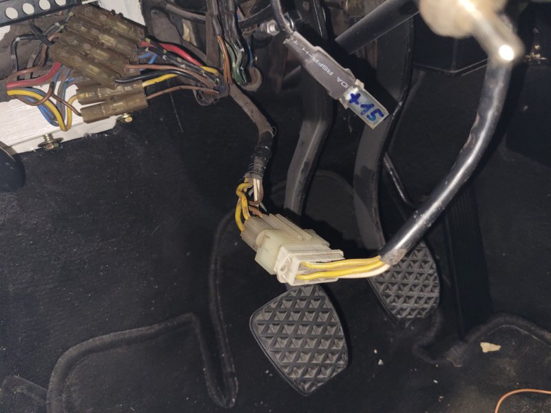

toll, dass Ihr euch so viele Gedanken für mich macht und Ihr habt da auch Recht. Ich habe die Lösung gefunden.
Es liegt tatsächlich am Abblendlichtschalter, der die Stromzufuhr beim Einschalten der Fernlichtes unterbricht.
Die Änderung ist einfach und der Schalter muss nicht getauscht werden. Ich musste nur alle gelben Kabel (siehe Bild) miteinander verbinden und nun geht alles, wie es sein muss. Ich bin sehr froh darüber, dass wir das Problem so einfach lösen konnten.
Vielen Dank an alle!!
