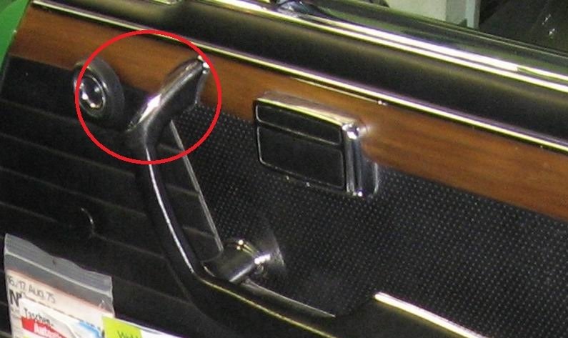

meinst Du hier diese Kappe:
Das ist ne dünne Blechschraube, schätze mal 2,5mm x 25mm,
Kreuzschlitz, wird von unten durch den Griff geschraubt.
Kannst ja mal "im trockenen" probieren wichtig ist das die "Hülse" an der Chromkappe nicht platzt.

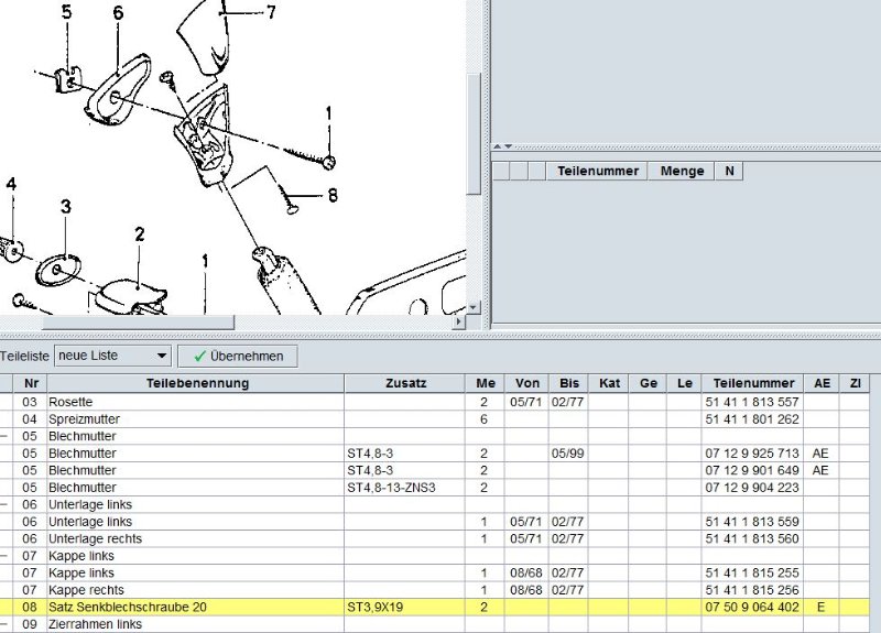

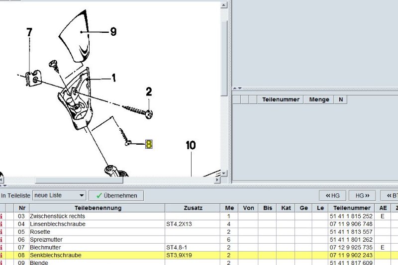

...wurde auch im E3 und E24 verbaut
3,9 x 19 mm
Teilenummer: 07 11 9 902 243 bei BMW ca. 1,-€
ETK E3
ETK E24
