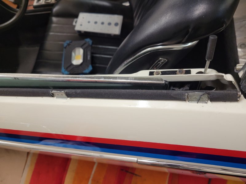

bin ziemlich genervt. Versuche die Schachtabdeckung zu montieren, bekomme sie aber nicht drauf.Was mache ich falsch?
Zuerst habe ich die Samtleiste auf die Türkannte gesteckt. Dann die Halteklammern mit den Spitzen nach außen? Nun habe ich versucht, die Abdeckleiste da drauf zu bekommen. Ich nicht möglich. Wie macht ihr das denn, oder wo ist der Fehler?

Die Klammern kommen in die Leiste und dann wird das aufgesteckt. Ich habe die Klammern mit etwas Fett in der Leiste fixiert

jupp, habe meinen Fehler erkannt. Die Samtleiste wird auch nicht auf die Kante der Tür gesteckt, sodern seitwärts auf die Abdeckleiste. Das war mein Problem.
Leiste ist drauf.
