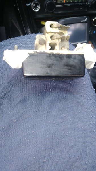

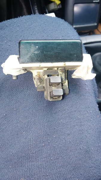

Hallo e9 Freunde, kann ich den außenliegenden Regler der Lima gegen den
an der Lima verschraubten Tauschen , Lochabstand passt.
Gruß Franz
Beiträge: 1162
Re: Frage zu Regler Lima
dazu must du die Schleifkohlen in der Lima entfernen und die Verkabelung muss dann auch geändert werden, da die Anschlüsse so ja nicht mehr passen. So ohne Weiteres geht das nicht.

Re: Frage zu Regler Lima - externen Regler gegen internen Regler tauschen
Hallo Franz
Man kann prinzipiell den externen Regler gegen einen internen tauschen.
Es müssen allerdings die Anschlüsse / Verkabelung angepasst werden.
Ich habe das bei mir gemacht und in diesem Beitrag beschrieben: viewtopic.php?f=2&t=28682&p=40705&hilit=Lima#p40705
Hilft dir das?
