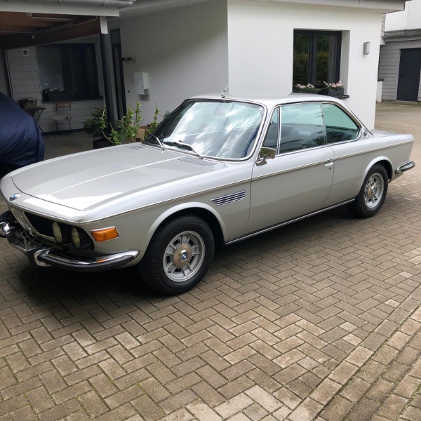

Hallo,so sieht es mit 17 Zoll und H&R aus. Verarbeitung ist super. Ich selbst habe das Fahrwerk mit 16 Zoll verbaut.

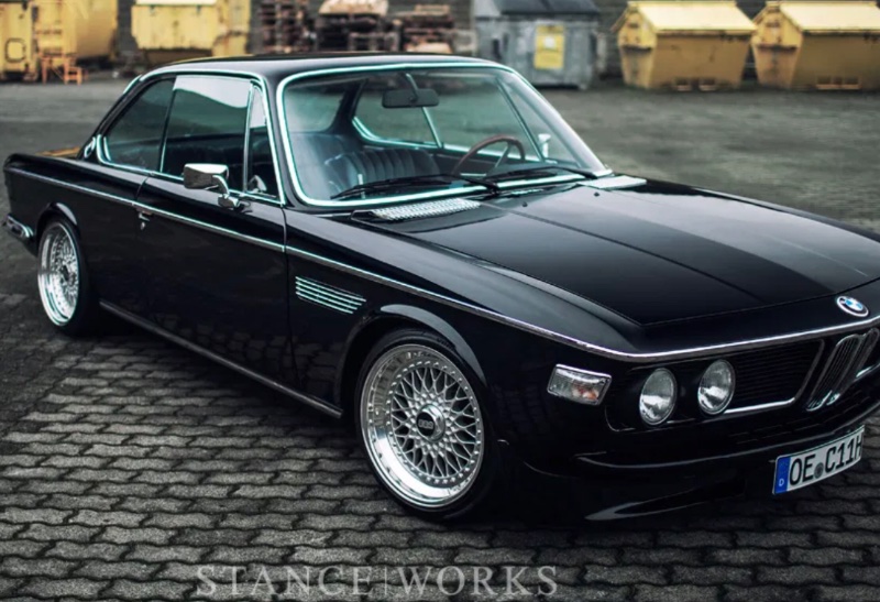

Hallo,habe nur diese Foto,der Wagen ist auch noch nicht fertig. Das Fahrwerk ist in dieser Stellung fast ganz nach oben gedreht,also es geht noch tiefer. Gruß
Re: H&R mit BBS RS
Ok….. Sieht ja so schon recht knapp aus….vom Grundsatz kann ich ja mit den Maßen erstmal arbeiten/suchen. Ich versuche dann passende 17 Zoll zu finden, musstest du was an den Radläufen machen?

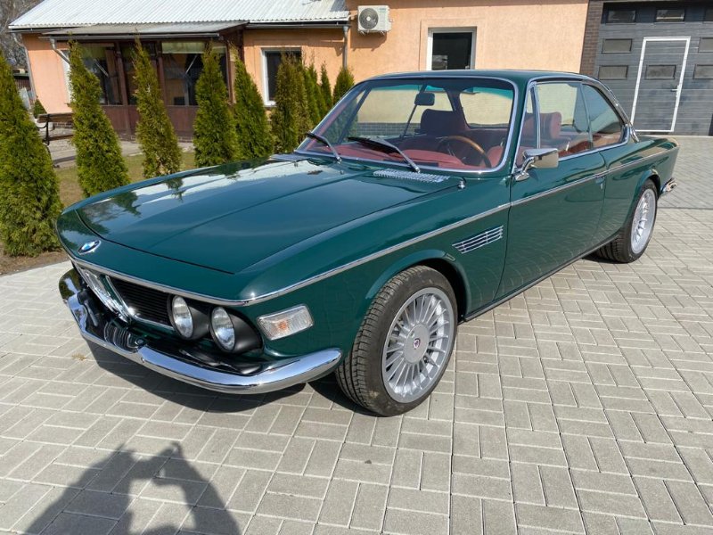

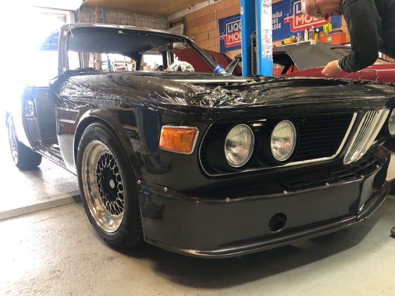

Hier mal ein Bild
Vielen Dank für deine Mithilfe
Hier mal ein Bild

Hallo,vorn musst du auf jeden Fall bördeln ( Kanten umlegen) hinten passt es!
Re: H&R mit BBS RS
Fährst du vorne 205/55r16? Also Kante vorne schon umlegen bei 7x16 Et 11?
Hui dann wird es mit 8,5x17 Et 13 ja schon mal nichts…naja vllt. Mit 195/40R17….
Ach und hast du verstellbare domlager? Ist grundsätzlich die Sturzeinstellung möglich bei deinem Fahrwerk, dann stelle ich die Räder 4 Grad negativ und verkaufe alle 500 Kilometer neue Reifen….

Ja habe 205/55R16 drauf mit verstellbaren Domlager!! Mit 17 Zoll wirst du deine Probleme bekommen.
