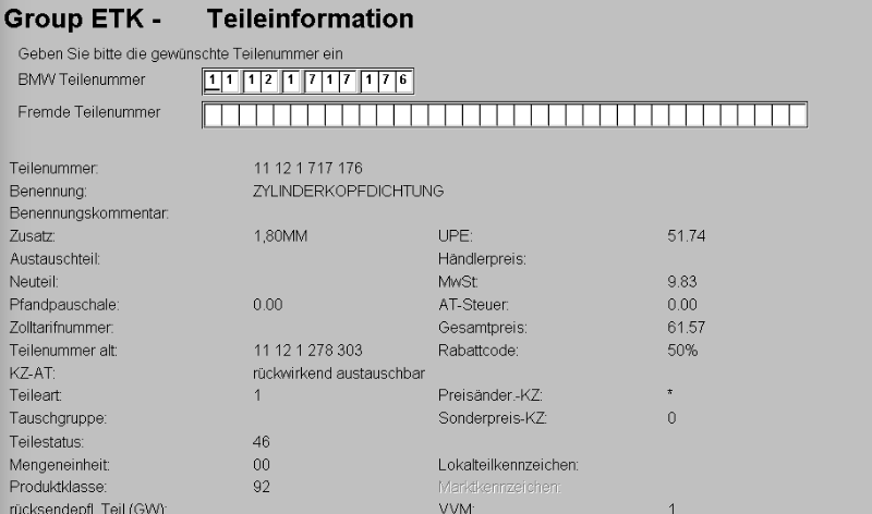

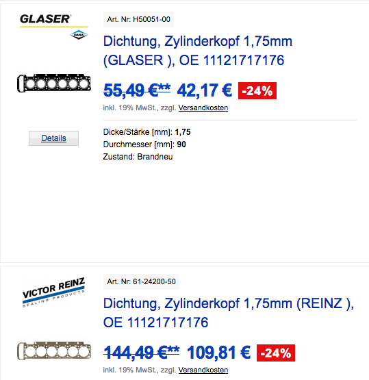

Da ich noch etliche ZKD auf Lager habe, habe ich die Verfügbarkeit jetzt nicht extra geprüft. ABER: Glaser ist Glaser (42,17 Euro) Reinz ist Reinz (109,81 Euro) Wegen 70 Euro würde ich den Kopf nicht 2 mal wechseln wollen. Die BMW Dichtung die Friedrich erwähnt hat, ist wohl noch mit Asbest, weiß jetzt nicht, ob die noch verkauft werden darf oder in den Sondermüll muss. Probleme mit den alten hatte ich jedoch noch nie. Wer eine originale (Elring bzw. Reinz) haben möchte, kann sich gerne melden, bekomme da gute Prozente. Aktuell hab ich noch welche vom 3 Liter und vom 2,8er für je 80 Euro abzugeben.
PS: Standard ist 1,8 mm (manche schreiben 1,75) bei geplantem Kopf sollte die dickere + 0,3 = 2,1 mm verwendet werden.
