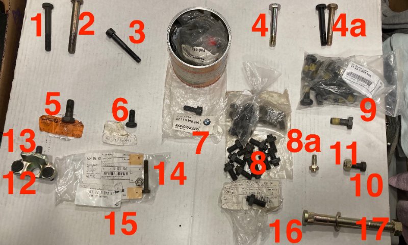

Anbei eine Liste von Schrauben und Muttern die mir beim E9 in hochfester Ausführung 10.9 oder 12.9 bekannt sind. (Motor und Getriebe ausgenommen) Es besteht kein Anspruch auf Vollständigkeit. Wem noch eine einfällt, bitte melden, dann ergänze ich das.
1 und 2 werde ich nachliefern
3: 24x Schraube und Mutter selbstsichernd für die Antriebswellen, Anzahl bei Austauschdiff mit Gewinde im Flansch teils unterschiedlich. Güte 10.9
4: 6x Schraube M12 und Mutter für die Hardyscheibe Güte 10.9 Unterschiedliche Länge je nach dem ob mit Automatik oder Schaltgetriebe. Güte 10.9
4a: 6x Schraube M10 und Mutter für die Hardyscheibe für 2800CS. Hersteller Kamax 10.9, Hersteller Boesner 12.9
5: 4x Bremssattelschraube vorne Güte 10.9
6: 4x Bremssattelschraube hinten Güte 10.9
7: 12x Schraube für Bremsscheibe an Radnabe Güte 10.9
8: 6x Schraube für Lenkhebel an Federbein unten M10 Güte 10.9
8a: 6x Schraube für Lenkhebel an Federbein unten M8 für frühe 2800 CS (keine Angabe auf der Schraube, vermutlich 12.9
9: 8 x Schraube für Schwungscheibe an Kurbelwelle Güte 12.9
10 + 11: 4x Schraube mit Verdrehsicherung (späte Ausführung mit Rändel) und Mutter für Kardanwelle an Differential Güte 10.9
12: 4x Rändelbolzen an Stütze Handbremsseil Güte 12.9 (gibt es nicht einzeln, nur mit der Stütze)
13: dazu passende Mutter M8, nicht selbstsichernd sondern mit Federscheibe. Diese Teilenummer wurde bei BMW inzwischen 6 mal interpretiert und man bekommt aktuell nur eine 8.8 !
14: 8x Mutter für Tonnenlager an Hinterachskörper M8 selbstsichernd Güte 12.9 (wird von BMW aktuell im Februar 2021 auch noch genau so geliefert)
15: 8x Schraube für Tonnenlager an Hinterachskörper M8x50 Güte 12.9 (wird von BMW aktuell im Februar 2021 auch noch genau so geliefert)
16: 2x Rändelschraube für Tonnenlager an Karosserie Güte 10.9
17: 2x Mutter selbstsichernd für Tonnenlager an Karosserie Güte 10.9

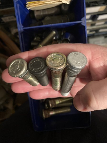

soweit ich informiert bin fallen unter 10.9 noch die Radmuttern/Schrauben. Gruß Thomas
Beiträge: 1692
Re: Schrauben und Muttern hochfeste Ausführung
Hallo Tommy
Die Antwort ist Jein. Unsere originalen Radbolzen haben nur 8.8. Solltest du aber lange Bolzen aus dem Zubehör verwenden, z.B. wegen Spurplatten oder wenn du die originalen einteiligen BBS in 16 Zoll mit dem dickeren Bund verwendest, da gibt es auch welche in 10.9
Das sind die silbernen im Bild auf der rechten Seite. Die 3 linken sind originale vom E9 von unterschiedliche Herstellern in 8.8

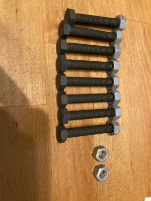

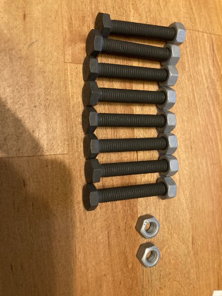

Hab heute wieder einen Satz von BMW geliefert bekommen. Nicht billig, aber original 12.9 so wie es sich gehört. Die Schrauben sind jetzt mit Vollgewinde in schwarz und die Muttern matt silber. Muttern muss man aber in der Verpackungseinheit 10 Stück kaufen:-(

Hmmm...ich habe bei Leebmann bestellt und es gingen die nötigen 8 Stück der Muttern.
