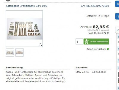

Wir als gemeine Schrauber bestellen unsere Ersatzteile halt nicht (nur) beim BMW-Händler (die es hier auf dem Land kaum noch gibt) sondern schauen, dem Internet sei Dank oder Schuld, bei den anderen Anbietern wie W&N oder Leebmann nach. Und da steht dann halt nur M8x..., keine Festigkeitsklasse!
Ich habe die Schrauben noch nicht bei obengenannten Anbietern bestellt, aber ich werde auf jeden Fall bei W&N nachfragen welcher Typ Schrauben sich in ihrem Anbausatz verbirgt.
Quelle: Walloth & Nesch

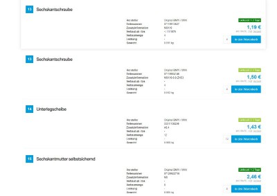

Die Schrauben bei Leebmann deuten vom Preis her nicht auf 12.9er Festigkeit hin, es gibt auch hier diesbezüglich keine Information.
Quelle: Leebmann24
Quelle: Leebmann24

Ich habe bei Waldemar die 12.9er Schrauben und Muttern bestellt, werde dann alles mal abmontieren und nach Vorgabe wieder zusammenbauen.
