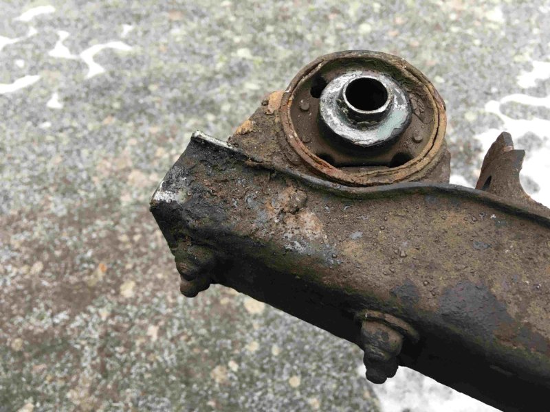

Ich habe nun die Hinterachse ausgebaut und da ist wohl nach 46 Jahren zum ersten Mal jemand wieder dran.
....die Tonnenlager sind fällig...

Ich habe die Tonnenlager heute abgeschraubt und es sind auch neue Schrauben fällig.
Sie sind einfach zu sehr korrodiert.

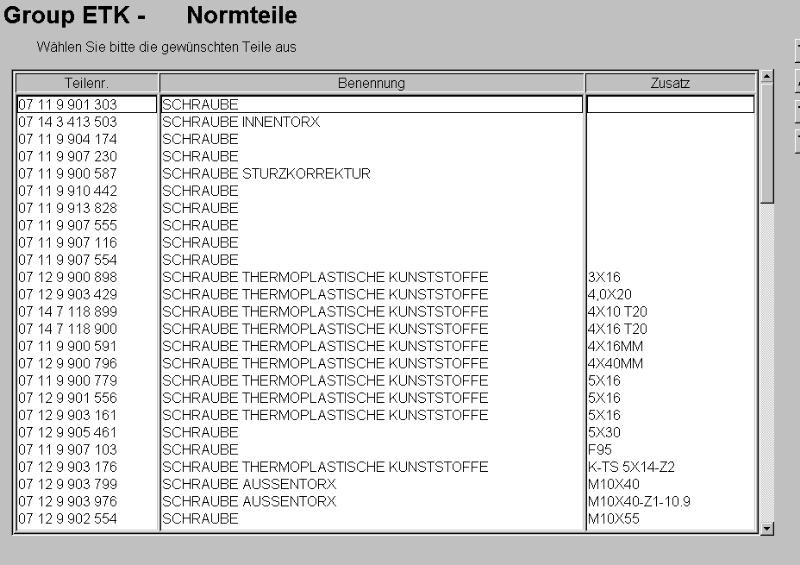

Wo habt Ihr denn die Info her (ETK und WHB geben keinen Hinweis) ?
Gibt es irgendwo eine Aussage, dass die aktuellen BMW-Lieferungen 12.9 sind ?

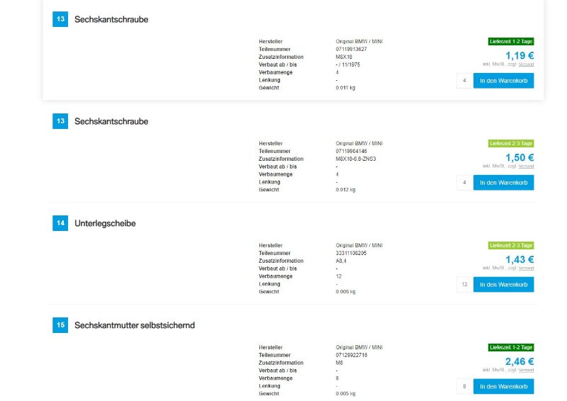

Was ich nicht verstehe ist dass ich in den Katalogen die ich so kenne (W&N, Leebmann, BMW-Classic) keinen Hinweis auf die Güte dieser Schrauben finde. Hast Du eine Information wo dies ggf. ersichtlich ist?
dem stimme ich voll zu, gut dass das Thema hier noch mal aufgegriffen wird.

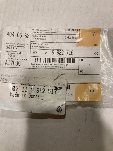

ich habe soeben bei BMW Leebmann nochmals geschaut:
- Die Rändelscharube am Tonnenlager hat die explizite Kennzeichnung 10.9. Passt.
- Die Schraube M8x50 07119912517 hat so eine Kennzeichnung nicht.
Wenn man bei Leebmann nach der Verwendung der Nummer sucht, kommen ganz viele Verwendungen.
zB Lima Befestigung.
....würde das so interpretieren, dass man wohl eine 8.8 bekommt; sicher aber keine 12.9
- Analog ist es bei der Mutter 07129922716.

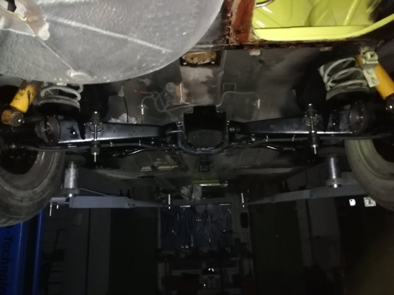

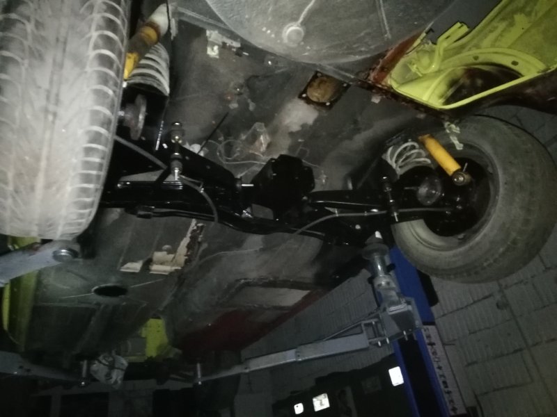

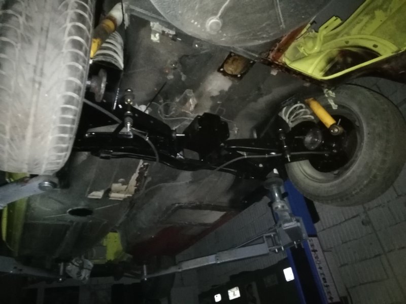

auch ich habe meine Achse ausbauen müssen zwecks Schweißarbeiten, im dem zuge habe ich die Tonnenlager und Gummibuchsen von den Achsschenkel erneuert. Meine Schrauben habe ich auch zum Gelbverzinken weggegeben.
Die Achse habe ich entrostet und neu Lackiert.
Die Schrauben vom Tonnenlager waren noch Original mit der zugfestigkeit 10,9 also hast du alles richtig gemacht.
Anbei noch Bilder von der Überholten Achse.
Gruß Jörg

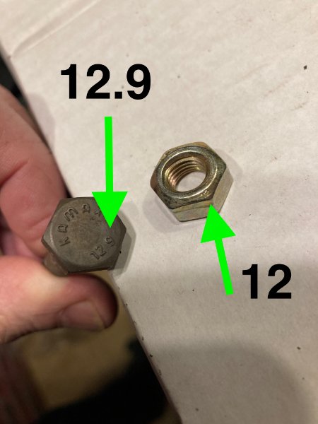

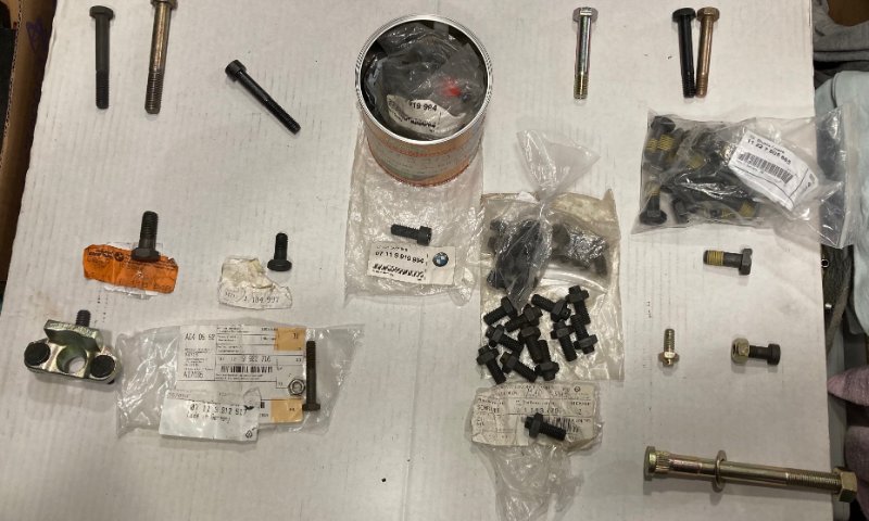

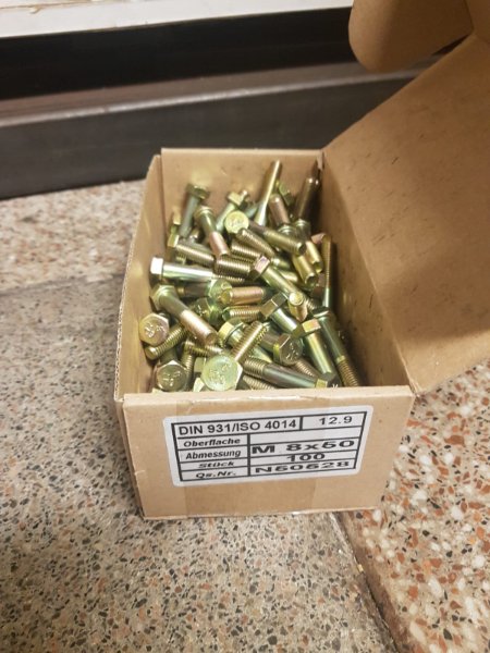

Original sind am Tonnenlager immer 12.9 Schrauben und Muttern verbaut gewesen. Ich hab bestimmt schon 70 oder 80 Hinterachsen zerlegt, noch nie war "nur" eine 10.9 verbaut. Wenn du die erwähnten Teilenummern bestellst, bekamst du zumindest bis 2020 auch genau diese Schrauben und Muttern in 12.9 immer noch bei BMW. Vielleicht kann ja ein BMW Mitarbeiter die originalen Zeichnungen für diese beiden Teile raussuchen, wenn ihr mir alle nicht glauben wollt. Ich bin enttäuscht :-)
Ganz allgemein kann man von einer höheren Festigkeit ausgehen, wenn die Schrauben bei BMW besonders teuer sind, und eine Teilenummer nicht im BMW ETK unter Normteile aufgeführt sind. Fast alle Schaftschrauben haben höhere Festigkeiten von mindestens 10.9. z.B. Kardanwelle vorne und hinten, Bremssattelschrauben, Stütze vom Handbremsseil, Abtriebswellenschrauben. Diese paar wenige Schrauben sind dann leider auch fast alle nicht im Schraubenhandel zu bekommen. Bei BMW gekauft kosten diese Schrauben so viel, wie alle anderen Schrauben am Coupe zusammen (wenn sie denn im Schraubenladen eingekauft werden)

Wenn ich schon so viel Honig und Bier um den Mund geschmiert bekomme, kann ich ja nicht mehr anders als nachzusehen.....
Diese hochfesten Schrauben im Bild sind mir bis eben eingefallen, Motor und Getriebe ausgenommen.
Den Text dazu schreib ich mal an einem regnerischen Sonntag:-)
Re: Diagnose Tonnenlager
wenn jemand noch solche Schrauben braucht, kann ich je 1 Euro/Schraube anbieten.
Sind auch schon gelb verzinkt. Andere Schrauben sind in der richtigen Größe und Güte auch vorhanden.
