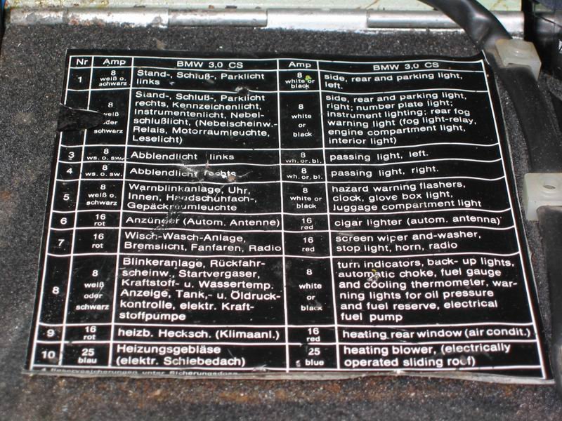

Hi Andi
was sagt denn Dein Aufkleber "Sicherungen" dazu?
Ich habe hier drei verschieden Aufkleber, dort steht "Fanfare" bei:
-2800 CS Si.7
-3000 CS Si.6
-3.0 CS Si.7 (n.FL.)
Bild aus 2.5 CS (Aufkleber 3.0 CS)
-2800 CS Si.7
-3000 CS Si.6

meine Sicherungsklappe liegt bei meinem Vater, deshalb konnte ich da nicht gucken und im Netz habe ich immer nur Aufkleber ohne die Hupe gefunden.
Aber vielen Dank, dann weiß ich ja jetzt, wo ich weitersuchen muss. Aber leider Sicherung heile. Wäre auch zu einfach.
