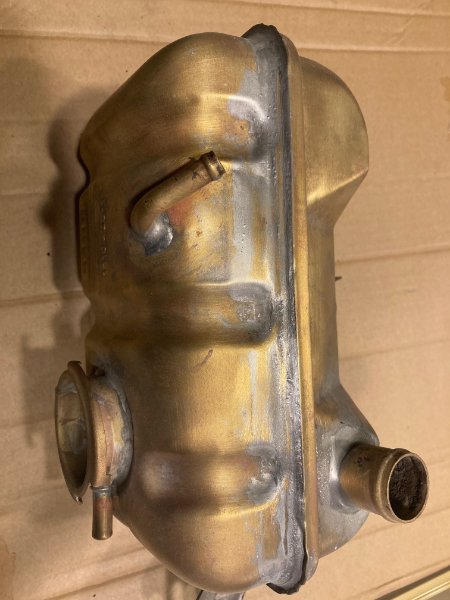

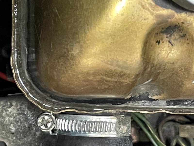

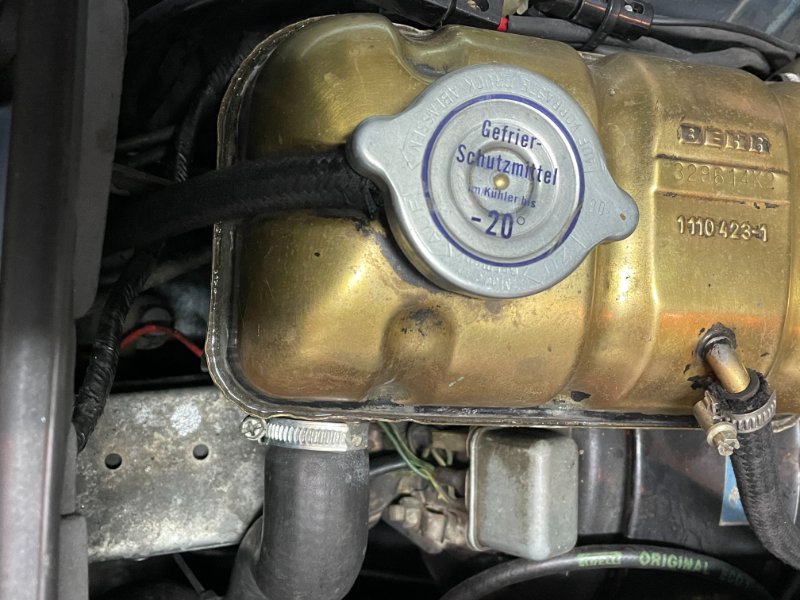

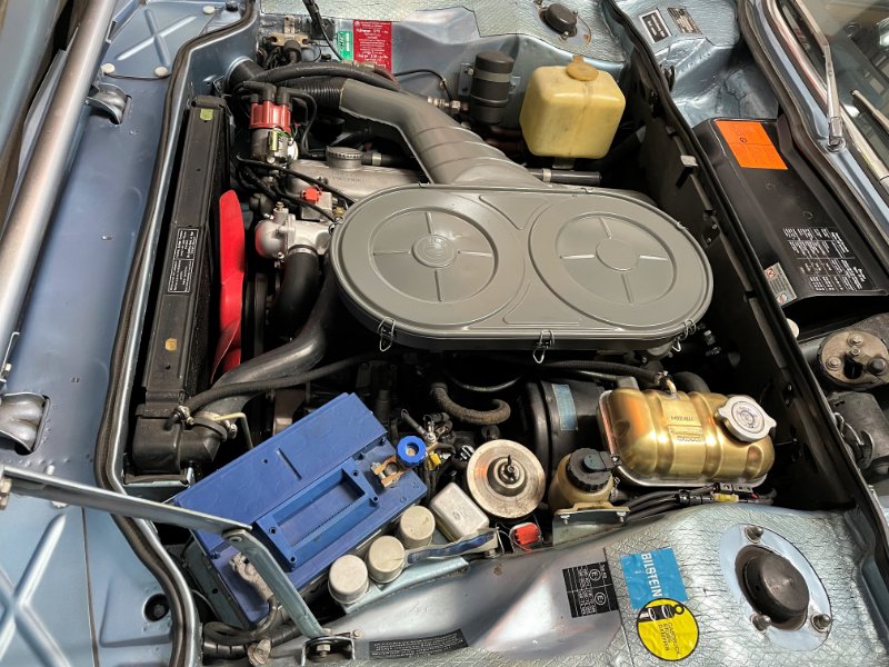

Nach heutiger erster ca 10km Fahrt in 2021 (zuletzt Ende Nov. 2020) mache ich nach abstellen des Motors die Motorhaube auf und es qualmt leicht im Bereich des Ausgleichsbehälters inkl sichtbarer Wasserspur. (Deckel selbst und angeschlossene Leitungen sind dicht - an den Stellen keine Wasserspuren zu sehen)
Ich habe dann alles Wasser soweit mit Luftdruck weggeblasen und musste feststellen das sich dann nach ca. 2-3 sek. eine Wasserspur entlang der oberen Deckelhälfte bildet. Bereich "Kante"; an welcher Stelle genau das Wasser "durchdrückt" konnte ich nicht ermitteln - es scheint mir so als wäre es "die Naht entlang" und läuft dann an dieser Kante Richtung Fahrzeugheck (und dann irgendwann über die Kante und weiter nach unten
Jetzt habe ich keine direkte Ahnung was der Grund dafür ist. Ich hatte vor der Fahrt den Behälter bis etwa zur Hälfte mit Wasser aufgefüllt. (vielleicht war das schon bei den letzten Fahrten präsent nur habe ich es nicht gemerkt)

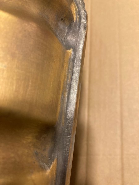

Ich war mit meinen Behältern beim Profi (Kühlerbau Spannagel in Mannheim) Der Meister erklärte mir, dass das alte Lötzinn komplett entfernt werden muss, an allen gelöteten Bauteilen. Also hab ich meine Behälter zuerst chemisch entlacken lassen. Die Behälter wurden dann komplett zerlegt, er besteht aus 8 Einzelteilen. Dann wurden die Behälter ausgebeult und wieder chemisch vorbereitet. Wichtig ist hier das richtige Flussmittel zu verwenden, da nur so die Oxydschichten aufgerissen werden. Entgegen der früheren Verlötungen, wird heute nicht mehr am Lötzinn gespart. Zu diesem Punkt dann auch das Bild. Am Ende wird der Behälter noch lackiert und er hält wieder ein paar Jahrzente. Die Kosten für alle Arbeiten waren allerdings 4 mal so hoch wie ein neuer Plastikbehälter kostet.

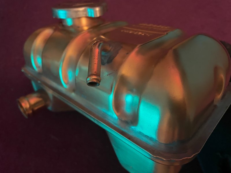

Also mein Messing-Behälter wird auch zerlegt , gereinigt, entfettet usw und neu verlötet. Damit sollte ich dann die nächsten 49 Jahre auch wieder Ruhe haben (danach ist es mir relativ gleich :-) Im BMW Classic Katalog (online shop) findet sich die Position 15 Kühlmittelbehälter/Ausgleichsbehälter nicht wieder: davon ab habe ich auch über diese ominöse Suchfunktion noch NIE ein Teil finden können -> gibt es dafür eigentlich eine Anleitung was & wie man einen Suchbegriff eingeben muss??? selbst Kühl* oder was auch immer geht nicht...) Jedenfalls sind die Kosten für die Rep. doppelt so hoch wie ein aktueller "neuer" Kunststoffbehälter... Bei der Frage nach Behandlung/Grundierung sollte dieser wohl schwarz lackiert werden - habe ich aber abgelehnt. möcht ´i net da mein BJ 72 wohl originär Messing ausgestattet war...

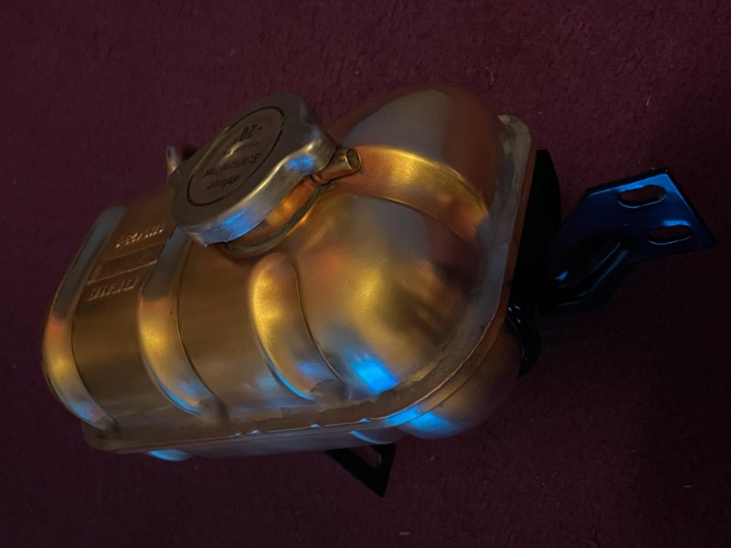

top Ergebnis - ist wieder dicht - habe bei den 3 Schraubverbindungen noch kleine Gummi-Einsätze/Lagerungen verwendet - dann werden hoffentlich etwas weniger Schwingungen in die Naht übertragen... Gruß
