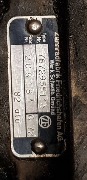

habe gerade gesehen, dass ich nur eine ca.83 bar Servopumpe verbaut habe. Sind die 100 bar besser und sind die anstelle der 83bar einfach austauschbar?

Re: Servopumpe abdichten
Die Frage wäre: Ist das ein Solldruck, oder ist das ein gemessener Druck.
Ich könnte mir vorstellen, dass ZF die Pumpen vor dem Ausliefern einer Druckprüfung unterzogen hat, und dann ein damit ermitteltes Messergebnis auf das Typenschild eingeprägt hat.
83 BAR und 100 BAR sind schon wirklich mächtige Drücke.
Bei 70er Jahre Mercedes Modellen sind z.B. sind Vickers Pumpen verbaut, die mit einem Maximaldruck von 65 BAR angegeben sind.
Wenn man mal schaut gibt es in verschiedenen BMW Modellen Pumpen von 80 BAR bis 110 BAR.
Was man wirklich braucht? Ich weiß es nicht...
In modernen Autos wird die Servolenkung je nach Geschwindigkeit geregelt (ob das eine Regelung über den Druck ist weiß ich allerdings auch nicht). Bei langsamer Fahrt, also Einparken ist die Lenkhilfe deutlich größer, als bei schneller Fahrt.
Wenn es aber doch eine E9 Pumpe ist und die mit 83 BAR angegeben ist, warum soll sie dann nicht passen?
Beste Grüße
Michael aus Köln
... genau gesehen hats du übrigens mit 82 atü 80,41453 BAR (1 atü = 0,980665 BAR)
"danke für deine Anwort. Ich meinte aber eher, ob die 100 bar Pumpe mit der 83bar (die bei mir verbaut war) ohne Weiteres austauschbar ist."
Das würde ich von der Befestigung abhängig machen. Wenn sie konstruktiv gleich ist und alle Verschraubungen passen, denke ich das soll ohne Probleme gehen.
Übrigens: Ich weiß nicht wie das bei BMW ist, aber bei Mercedes sind die Servopumpen, und vorallem der Halter mit gehärteten Schrauben verbaut. Also nicht unbedingt irgend eine 8.8 Schraube aus dem Kastel nehmen, sondern lieber Originalschrauben...

Ein Schild wie es bei den angebotenen ZF Pumpen ersichtlich ist, gibt es bei meiner Pumpe nicht.
Nun meine Frage an die E9 Gemeinde:
Hat jemand eine gebrauchte Servopumpe die aus einem 3.0 CS stammt, mit dieser Nummer, die er abgeben möchte?
Preis je nach Zustand (funktionsfähig und OK, bzw. auch dicht?). Wenn die Pumpe nicht zu 100% Ok ist, würde ich diese überholen lassen, dann sollte der Preis eben adäquat sein.
Eure Angebote sind herzlich willkommen.
Alfred
möchte gerne deinen Vorschlag annehmen und einmal probieren, ob ich eine gute (dichte) gebrauchte Pumpe bekomme.
Allerdings bin ich nicht sicher, ob ich da jede der angebotenen Pumpen - manche haben als baujahr 80 oder später eingeschlagen - auch tatsächlich bei mir verwenden kann. Sind vermutlich vom E24 bzw. E28? Meine Servopumpe hat die Nummer 76 72 501 113 und vermutlich 1.72 (?) am Körper eingegossen.
Alfred
