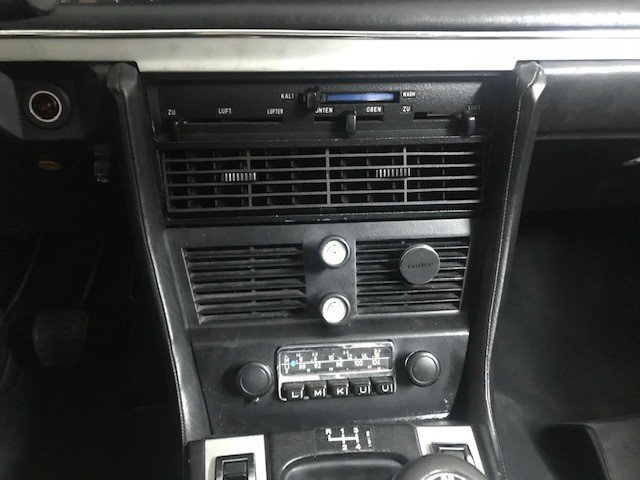

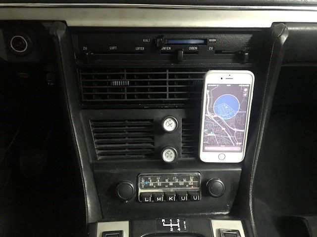

Mit Hilfe eines gesteckten und somit mit einem Handgriff entfernbaren dezenten Magnethalters im Grill von Lueftung oder Klimaanlage kann man ein Smartphone im Sekundaersichtfeld des Fahrers platzieren und auch die Navigation von Waze oder Google Maps nutzen, wobei Sprachhinweise ebenfalls in die originale Audioanlage eingespielt werden.
Sogar Freisprechen ist moeglich wobei die originale Audioanlage als Lautsprecher dient und das Mikrofon des Smartphones genutzt wird.
Wie so vieles: eine Geschmachssache. Mir gefaellt diese Loesung besser als ein Saugnapfhalter an der Windschutzscheibe oder ein lose auf dem Armaturenbrett rumflakendes Geraet.

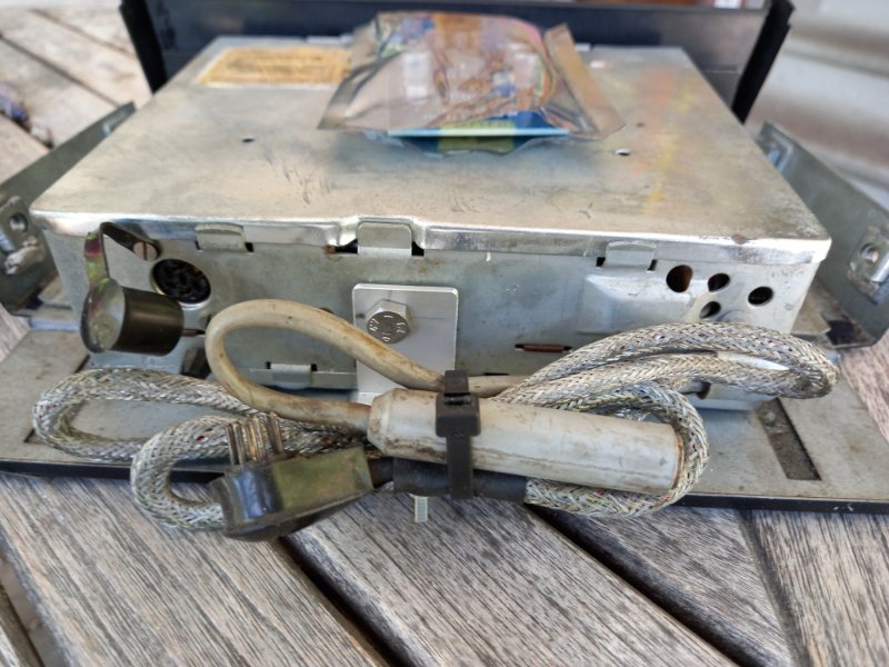

Bei meinem Radiogerät handelt es sich um ein Blaupunkt Frankfurt X 502876. Wie man das anschliesst, ist mir nicht klar (Antenne und Masse sind klar, Plus und Lautsprecherausgang nicht ...). Da ich die Anschlusskabel für den Lautsprecher beim Armaturenbrett nicht finden kann (sind möglicherweise der Restauration zum Opfer gefallen), wird das Radio zum Zierrat degradiert.
Beiträge: 1162
Re: Radiogerät
an dem Radio fehlt noch der Zerhacker. Das Ist ein Gerät, das an den Stecker mit den vielen Kontakten angeschlossen wird. Dort kommen die Lautsprecherstecker ran. Ähnlich siehe Bild:
