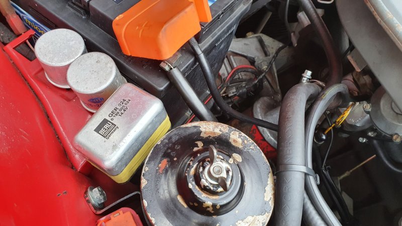

"Helligkeit vom Abblendlicht während der Fahrt etwas schwankt."
Das ist ggf der Gleichrichter. Sitzt direkt hinter der Batterie und ist eine Standardteil das einfach und billig zu tauschen ist. Könnten auch die angenutzten Kohlen des Alternators sein. Ich würde mit dem Gleichrichter anfangen weil es so simpel ist den zu tauschen.
Dass der Anlasser nicht sauber anläuft kann auch am Zündschloss liegen. Vorschlag: mal mit WD40 fluten, ein paar mal ohne Batterie drehen und schauen ob hilft.

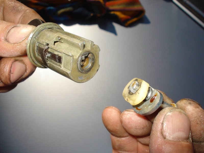

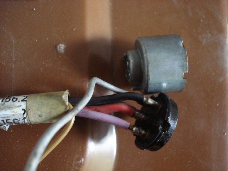

Das Zündschloss (Zündanlasschalter/ZAS) ist ein empfindliches Teil am 3,0. Hier kann die Ursache liegen, wenn der Anlasser mal gar nichts von sich gibt, und mal normal mitspielt.
Aus meinen Unterlagen ergibt sich:
Farben ZAS (Zündanlassschalter)
Rot = Dauerplus Zuleitung Sicherung 6 / Klemme 30
Lila = Stufe 1 Sicherung 7
Grün Stufe 2 Sicherung 8 / Klemme 15
Schwarz = Startstellung / Anlasser an Extraleitung / Klemme 50
Blick von unten bei demontierter Verkleidung unter der Lenksäule
Achtung: Falls es ein Automatikfahrzeug ist, gibt es noch ein Anlassersperrrelais, das verhindert, dass bei eingelegter Fahrstufe, der Anlasser arbeitet.

  • Ich habe dann mit dem Schlüssel im Zündschloss gewackelt, und wenn man Schlüssel rein drückt beim Starten, hat sich tatsächlich der Anlasser gemeldet. Allerdings war die Batterie zu schwach um den Motor zu starten (dabei hatte ich sie doch erst am Dienstag geladen?!). Also ist möglicherweise doch die Batterie defekt, oder die Lichtmaschine?
  • Dann Zündschloss kräftig mit WD40 geflutet, und mit Hilfe von Starthilfekabeln und mit Drücken des Schlüssels in das Zündschloss sprang der Motor tatsächlich an.
  • Längere Fahrt war wieder problemlos. Am Anfang glimmte wieder die Ladeleuchte im Kombiinstrument. Hin und wieder blieb beim Blinken die Blinkerleuchte im Kombiinstrument dunkel, der Blinker außen blinkte vorne und hinten aber einwandfrei. Als ich in der Dämmerung das Abblendlicht einschaltete erlosch die Ladeleuchte und blieb für den Rest der Fahrt dunkel. Die Helligkeit des Abblendlichts schwankte manchmal wieder etwas.
  • Nach dem Abstellen des Fahrzeugs in der Garage startete ich erneut, mit Drücken des Schlüssels ins Zündschloss funktionierte es. Die Batterie wurde während der Fahrt also geladen, also funktioniert die Lichtmaschine doch?!
Sieht also so aus als wäre tatsächlich das Zündschloss bzw. der Zündanlassschalter das Problem. Das Zündschloss wackelt in der Tat auch etwas wenn man den Schlüssel darin bewegt.
Was kann ich dafür tun? Kann man den ZAS ohne das Zündschloss tauschen?

"Was kann ich dafür tun? Kann man den ZAS ohne das Zündschloss tauschen?"
Soweit ich mich erinnere kannst du Zündschloss und ZAS trennen.
Es gibt dann noch weitere Möglichkeiten den ZAS als Übeltäter eindeutig zu prüfen.
ZAS sollte man als Neuteil besorgen, weil sie zu häufig defekt sind. Das Teil scheint nicht die Krönung der Ingenieurskunst zu sein...

Hallo, ich hatte ähnliche Probleme und es war ein Teil des ZAS defekt (erinnere mich an eine Madenschraube & das nach demontage des elektroteils selbst der schwarze Kunststoffanschluss nicht mehr stabil zu befestigen war)
zur Prüfung empfiehlt sich auch kurzzeitig die beiden Anschlüsse am Schalter zu überbrücken
Habe mir dann temporär einen externen Schalter zum starten montiert: Haussicherung - nur nicht vergessen den Hebel wieder zurück zu bewegen ;-)
Wenn ich mich recht erinnere gibt es 2 unterschiedliche ZAS.

Das Zündschloß zu ersetzen möchte ich so weit wie möglich vermeiden, da ich damit wohl auch einen neuen Zündschlüssel brauche? Von dem her möchte ich erstmal schauen ob ich das wackeln so in den Griff bekommen kann. Den ZAS ersetze ich dann bei der Gelegenheit.
Danke auch für die Hinweise zur Batteriesäure. Auto und Garagenboden habe ich gestern sofort mit viel Wasser gereinigt.
Hallo Frank
Zwei Bemerkungen:
- Es gibt wahrscheinlich Möglichkeiten, ein neues Zündschloss auf Deinen Schlüssel passend umzubauen - frage das Forum ...
- Viel Wasser hilft sicher gegen Säure, Seifenwasser hätte zudem den Vorteil, alkalisch zu sein.

Hier noch ein Bild zum Gleichrichter AKA Spannungsregler. Wenn das Licht hell und dunkel wird wie Du im 1sten Post beschreibst, dann kann der die Ursache sein.
Wenn er hinüber ist, dann wird die Batterie ständig mit pulsierender Spannung geladen, was sie dann vorzeitig altern lässt. Je nachdem wie lange Du das Problem schon hast und wieviel Du gefahren bist, kann es schon sein dass Deine Batterie nach 3,5 Jahren icht mehr gut ist. Dann ist der Startvorgang auch "saftlos".
ET kostet um die 40EUR und kann selbst eingebaut werden (plug and pray). Mich persönlich stört mittlerweile dass das Blech so neu aussieht. Würde nun wohl die Hülle umrüsten.
Neue Batterie kann auch fällig sein wie oben erwähnt.

Du schreibst nun zum zweiten mal, dass der Spannungsregler ein Gleichrichter ist. Der Gleichrichter sitzt doch aber in Form einer Diodenplatte in der Lichtmaschine. Oder liege ich da jetzt total falsch? Hab schon viele Lichtmaschinen überholen lassen, da stand immer Diodenplatte auf der Rechnung :-) Meinen Elektronikkenntnissen nach, haben wir eine Wechselstromlichtmaschine, wo der Wechselstrom in der Diodenplatte zum Gleichstrom gerichtet wird.
Re: Startschwierigkeiten
die Diodenplatte sitzt bei den Drehstromlimas in der Lima. Die Jungs; genannt Dioden; haben den job
den erzeugten Wechselstrom in einen Gleichstrom umzuwandeln.
Und dann ist es so, dass die erzeugte Spannung der Lima von der Drehzahl abhängig ist.
(man erinnere sich: U ist proportional zur Steigung (=1.Ableitung) der Änderung der magn. Feldstärke)
Um die Batterie und das Bordnetz mit der richtigen konstanten Spannung zu versorgen gibt es dann den Regler.
Und der ist ja nicht doof. Er verbrät nicht unnötig Leistung in Form von Wärme.
Nein; er steuert den Erregerstrom (der macht das elektr. Feld) der Lima in der Intensität.
Bei unseren schönen Coupes sitzt der Kollege Regler noch separat.
Hier ganz gut beschrieben:
https://de.wikipedia.org/wiki/Laderegler

Guten Abend
Danke für die Aufklärung. Da hatte ich klar viel zu viel Halbwissen! Werde in Zukunft meine Beiträge entsprechend anpassen.
Den Beru AG 0190005024 Generatorregler gibt es für knapp 17 EUR bei dem grossen Versandhaus dass nach dem grossen Fluss benannt ist.
Ich hatte die Probleme, die der Themenersteller beschrieben hat, ebenfalls und habe versucht meine Lösung rüber zu bringen.
Liebe Grüße

herzlichen Dank wieder für die Tipps, das Teilen eigener Erfahrungen und die ausführlichen und hilfreichen Erklärungen. Toll was man hier alles lernt!
Den BERU Spannungsregler habe ich direkt zusammen mit der Batterie (diesmal 52Ah statt 56Ah) bestellt. Bei der Wahl der Batterie hat mir eine andere Diskussion hier im Forum sehr geholfen, auch da habe ich viel gelernt :-)
Bei dem Spannungsregler gefällt mir auch mein 'altes' Bosch-Gehäuse besser, aber schlimmer geht immer: Es gibt noch einen von Hella, aber da steht wohl auch noch dick "Made in China" drauf.
Nach dem heutigen Wintereinbruch werde ich mit dem Einbau und den weiteren Prüfungen wohl noch etwas warten (müssen).
