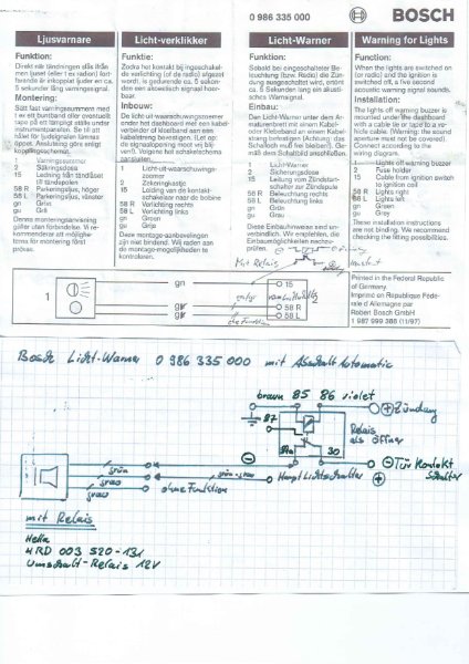

Ich habe das schon vor Jahren umgebaut.
Es gibt von Bosch einen Summer hierfür.
Am komfortabelsten ist es mit einem zusätzlichen Relais (Öffner).
Summer und Relais werden direkt am Lichtschalter angeschlossen und liegen auch dahinter.
Gruß, Chrissi

Hallo Christoph
Das klingt doch gut. Dein Summer piepst dann bei Abblendlicht und Zündung aus?
Und dann wohl auch bei Standlicht und Zündung aus?
Oder kann man das so hinbekommen, dass Standlicht ohne Probleme mit und ohne Zündung läuft und Abblendlicht bei Zündung aus die Musi auslöst?
DAs BIld ist leider in recht kleiner Auflösung. Ob du es mir etwas größer als Datei via E-Mail rüber schicken kannst?
Würde es ja persönlich abholen, weil ich morgen in Bonn bin. Aber halt tagsüber und am Arbeiten...
Und an den anderen Kollegen: JA, ich sehe das auch so, dass es nett ist, dass Autos dieser Generation noch wissen wer den Boss ist und nicht alles mit Piepsen, Voreinstellungen, Datenabgleichen und ähnlichem Schnickschnack beaufschlagen. Aber beim Licht hab ich einfach ein Problem. Bin wirklich schon zu oft ausgestiegen, abgeschlossen, Alarmanlage aktiviert und dann kam zum Glück ein Passant und meldete, "SIe haben noch Licht an". Da muss ich einfach was machen. In meinen anderen Autos habe ich auch auf Lichtsummer aufgerüstet und fahre gut damit. Da ist allerdings die Elektrik nicht ganz so Relaisbelastet und verworren wie im 3,0...
Danke auch an Gerhard für den sauberen Schaltplan.
Ne schöne Jrooß
Beiträge: 887
Re: Schaltplan 3,0 CSI gesucht um Lichtsummer einzubauen
wenn Du auf den Plan klickst,
öffnet er sich etwas größer in neuem Fenster, wenn das nicht reicht, musst Du mir Deine Mail mitteilen.
oder Du bekommst ne Kopie, ich bin im Home Office....
Der Summer piepst dann bei Abblendlicht an und Zündung aus, das ist richtig.
Ich fahre auch immer mit Abblendlicht und nie mit "nur Standlicht".
Bei Zündung aus, schaltet das Abblendlicht Relais jedoch runter auf Standlicht und piepst,
also piepst es auch bei Lichtschalter Stellung "nur Standlicht".
Jedoch immer nur 3 Sec, da der Bosch Summer eine Abschaltautomatik hat.
(wenn man mal mit Standlicht am Strassenrand parkt)

So, jetzt bin ich endlich dazu gekommen, den Lichtsummer einzubauen.
Das oben beschriebene Relais, das nach ein paar Sekunden wieder aufhört zu summen, habe ich leider nicht auftreiben können. (unter der Nummer 0 986 335 000 kommen Relais die als Blinkerrelais oder Scheibenwischerrelais bezeichnet werden und deren Funktion unklar ist, dafür liegt der Preis bei 27 bis 45 Euro??)
Also habe ich ein normales Öffner/Schließer Relais für 2 Euro verwendet. Dazu ein Lichtsummer für 8 Euro aus der Bucht.
Bei meiner Schaltung geht der Summer jetzt immer an, wenn Licht an ist und man die Türe öffnet. Egal ob Stand- oder Abblendlicht. Dabei dient der Türkontaktschalter links als Auslöser für das Relais - also den Lichtsummer. Das ist also die Schaltung die Peter beschrieben hat.
Hier das Schaltbild:
Jetzt bleibt das Auto nicht mehr versehentlich mit Licht stehen. Standlicht kann man trotzdem nutzen, weil man dann ja die Türe wieder schließt, wenn das Auto geparkt ist.
Ne schöne Jrooß
