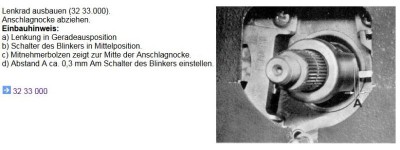

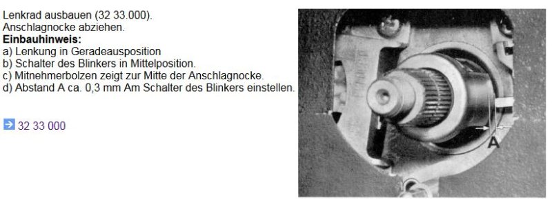

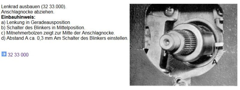

Re: Blinkerrückstellung funktioniert nicht mehr - weiß jemand Rat?
Hallo Michael,
die "SUCHE" hat eine Antwort auf Deine Frage:
viewtopic.php?f=15&t=3668&p=3673&hilit= ... l%2A#p3673
Ausserdem hilft ein Blick in die Rep.-Anleitung, dort siehst Du die Besfestigung des Lenkstockhebel
und das an dem Nocken nix gefeilt werden muss.
Gruß aus Bonn, Christoph
Hallo Michael,
der Rückstellnocken wird beim Montieren so auf die Lenksäule gelegt, dass der Rückstellpin des Lenkstockhebels genau auf die Mitte des Nockens zeigt, so wie auf Christiophs Bild zu sehen ist. Anschließend kommt ja das Lenkrad auf die Lenksäule und wird dort mit der 22er Mutter festgezogen, so dass der Rückstellnocken quasi in seiner Position festgepresst wird.
Manchmal kommt es eben bei der Montage oder Demontage des Lenkrades dazu, dass der Rückstellnocken verrutscht, was bei Dir wohl der Fall war.
Viele Grüße und viel Erfolg
