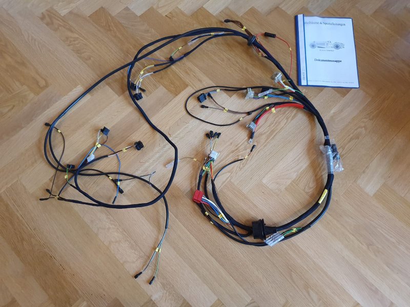

Jedes Kabel hat Fähnchen mit Nummern, ein Begleitheft gibt Auskunft, welche Fahne zu welchem Verbraucher gehört - das gefällt mir sehr gut. Textil-Ummantellung macht einen insgesamt wertigen Eindruck. Bis auf einige sehr wenige Fehlstellen in der Ummantellung habe ich keine ungewöhnlichen Verdrehungen, Verdickungen oder Knicke erkennen können.

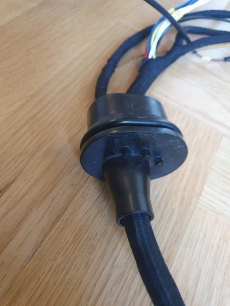

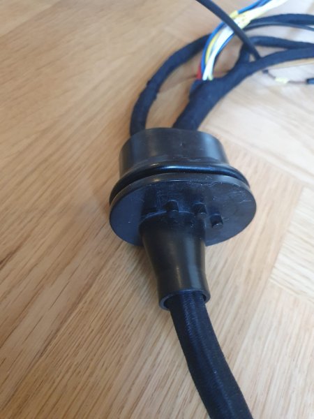

Es wurde nicht nur für mich die Tülle zum Motorraum gefertigt, sondern gleich ein Satz von 10Stck erzeugt. Ich baue den einmal zu Testzwecken kurz ein und berichte, ob die ordentlich passt. Mit 52€ war die nicht wirklich billig, aber jetzt als Einzelanfertigung auch nicht wirklich absurd teuer.

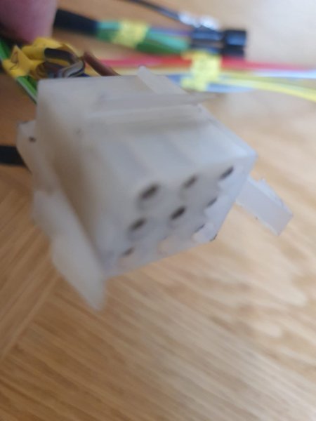

Bisher bin ich sehr zufrieden. Die Qualität der Verarbeitung sieht gut aus, das Reinigungsergebnis der Stecker finde ich sehr gut.

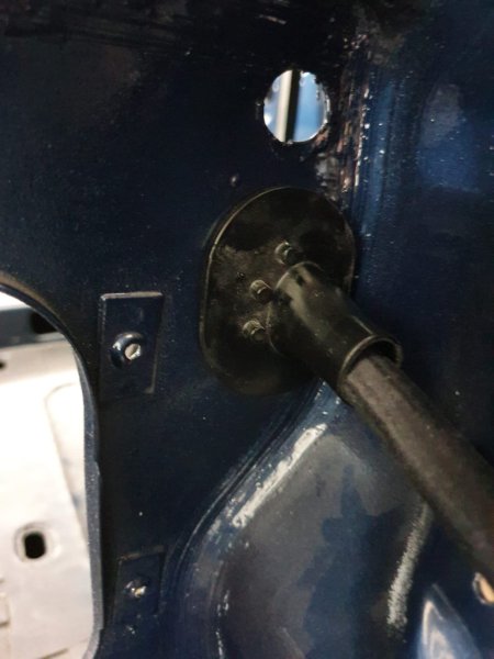

gerade komme ich aus der Garage und habe einmal provisorisch den Frontsatz eingebaut.
Die Durchführung zwischen Motorraum sitzt satt an ihrem Standort und wackelt bei mir in keiner Richtung

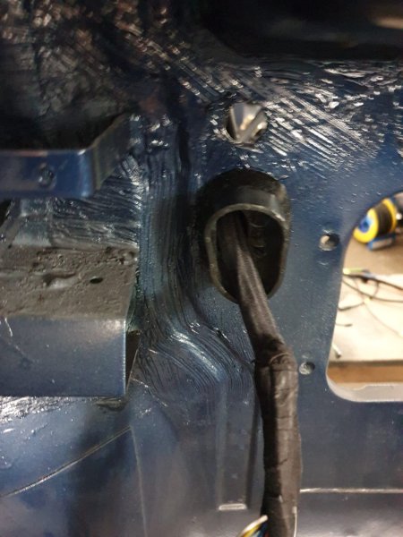

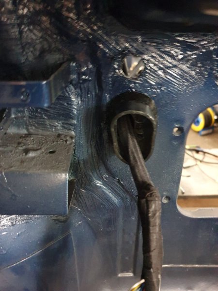

Bei der Kabeldurchführung selbst bin ich mir nicht sicher, ob die nicht etwas weit ist.
Wenn das alles ordentlich zusammengebaut ist prüfe ich das noch Mal und überlege mir dann das eventuell noch mit etwas Dichtmasse zu verschliessen.
