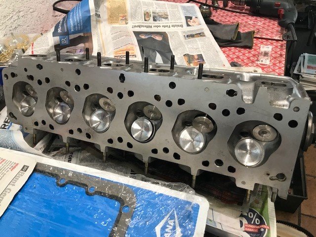

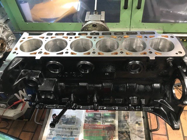

für meinen 3.0 CS (mit noch leerem Motorraum) habe ich einen Austauschmotor erstanden, der alles mit bringt einen recht originalen Zustand wieder erreichen zu können. Der Spender war ein e3 3.0S, Austauschmotor mit 50.000km, 180PS, Handschalter, Doppelvergaser und kompletter Zündanlage. Der Motor (Block, KW, Pleuel, Kolben, Ringe, Kopf, Ventile, NW, Kette, Ölpumpe…) wird gerade komplett geprüft und mechanisch revidiert.
Die beiden Vergaser wollte ich nun wie auch den Motor technisch komplett revidieren lassen. Bei der Analyse um die genaue Bauart vermute ich nun, aktuell einen Doppelvergaser eines 2,5L an dem 3.0 Motor zu haben. Zwei mal Solex zenith 1259614/1 A. Durchmesser der 2 Drosselklappenstufen : 32mm und 40mm. Kann das sein, oder ist es ganz sicher ein falscher Vergaser zu diesem Motor:
Motorblock: Gegossen 1980, 1269607, 3,0/3,3 , 3011967 ,
Zylinderkopf: Gegossen 1984 , 1277358
Vergaser: 2x Solex Zenith 1259614/1 A, Durchmesser der 2 Drosselklappenstufen: 32mm/40mm

Komisch ist, dass die Blocknummer in diesem Baujahr eigentlich mit 525 enden müsste. Ich kenne deinen Block nicht, würde mal Hub und Kolbendurchmesser messen.

Die FIN gehört zu einem E3 3.0s aus dem Frühjahr 1973. Das war der leichte Teil.
Das Gussdatum passt natürlich nicht dazu. Vermutlich ein Austauschblock. Ein Bild davon wäre interessant, da kann man dann abschätzen, ob die ab Werk oder nachträglich gestempelt wurde.

Die Vergaser gehören lt. Solex Fabrik Nr (die Nummer 1259614.1A auf dem Blechschildchen ist keine BMW Teilenummer, die wäre 13 11 1 262 774 für diesen Vergaser) in einen (Automatik) 525 E12 oder E3 2500 (ggf. auch E9 2.5 natürlich) von 9.73-9.75.
Der Knaller ist der Kopf, der ist vom E23/732i oder auch E24/633 CSi und war ursprünglich mit einem Motronic-Verteiler verheiratet.
Liest sich ein bisschen wie bunt zusammengewürfelt und fährt halt ... irgendwie.

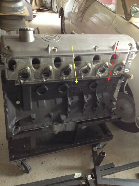

Wo steht die Nummer 1269607. Ich kenne diesen Block nur mit der Gussnummer am Ende mit 525. (Hat nichts mit dem Modell 525 zu tun!)
Mach doch noch mal ein paar Bilder, von der Nummer die auf der rechten Seite Höhe 1. und 2. Zylinder sitzt, Im Bild markiert mit dem roten Pfeil. Und auch von der Fahrgestellnummer, wie Tom ja bereits geschrieben hat.
Spurensuche finde ich immer spannend:-)
Re: korrekte Vergaser+Zündung für Motorneuaufbau im 3.0 CS

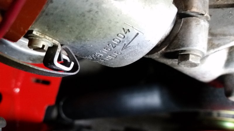

Hallo Philipp,
- es ist peterneuner
- Ich habe Dir ein Bild von dem Verteilergehäuse beigefügt. Da ist seiltich die Nummer (zumindest bei meinem) eingeprägt.
Besser geht es leider nicht, da davor der Kühler sitzt.

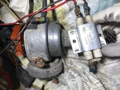

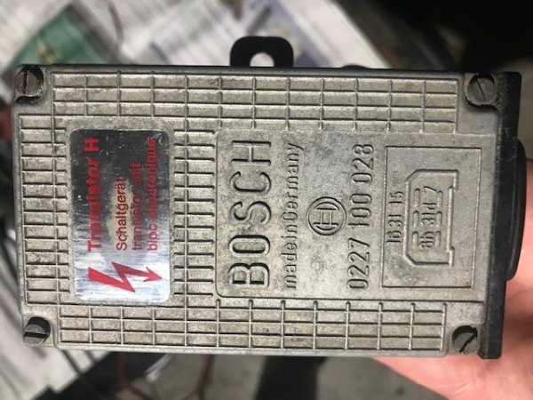

Nummer Zündverteiler: 0231 309 005 PFUD6
Nummer Zündschaltgerät: 0227 100 028
Grüße Philipp
Beiträge: 1679
Hallo Philipp

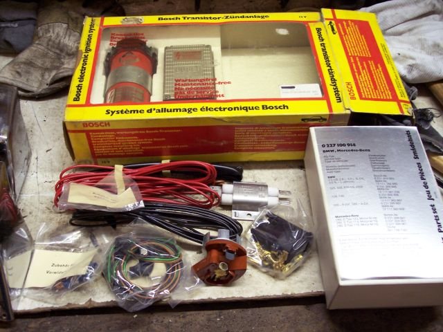

Das ist die Nachrüstzündung von BOSCH, die hab ich auch schon mehrfach verbaut. Die ist super, ist aber nur passend zu den großen Verteilern, wie z.B. deinem 005 er. Die rote Zündspule wie in meinem Bild solltest du dann auch verbaut haben, oder?
Bin gespannt auf Bohrung und Hub.
Dass dieser Block mal in einem E3 eingebaut war ist klar. Dass der Block aber viel später prodziert wurde ist ja anhand der Bauform des Blockes (Die gab es 1971 noch gar nicht) und anhand des Gussdatums eindeutig geklärt. Das macht aber auch nichts, hauptsache es ist ein 3 Liter Block.

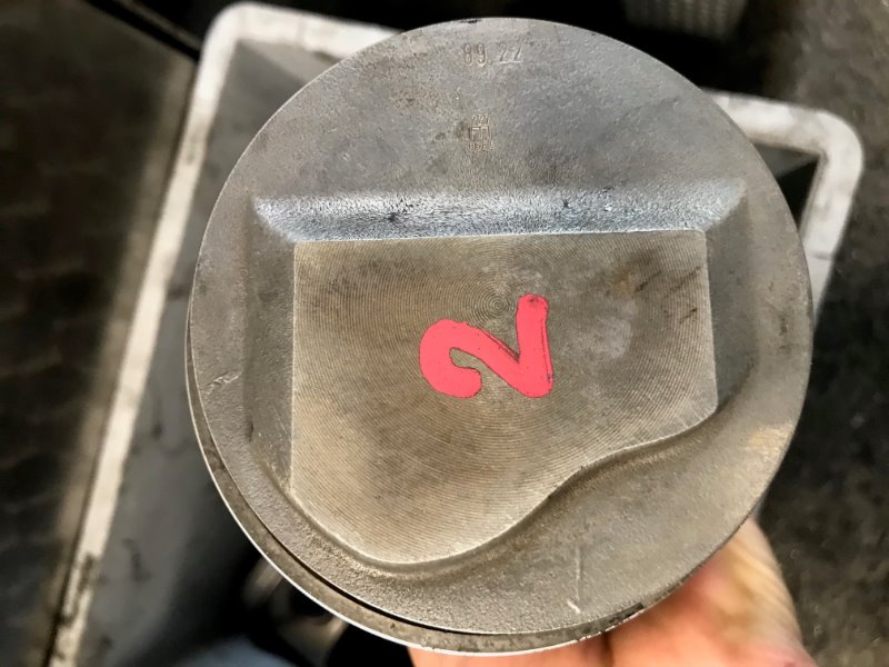

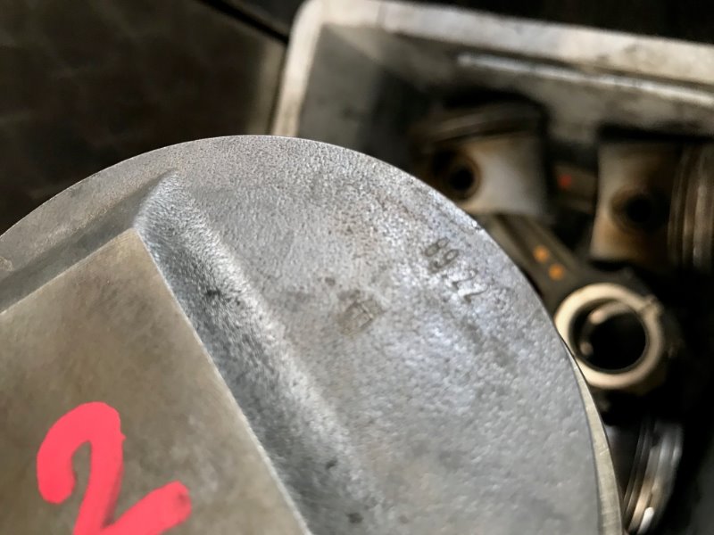

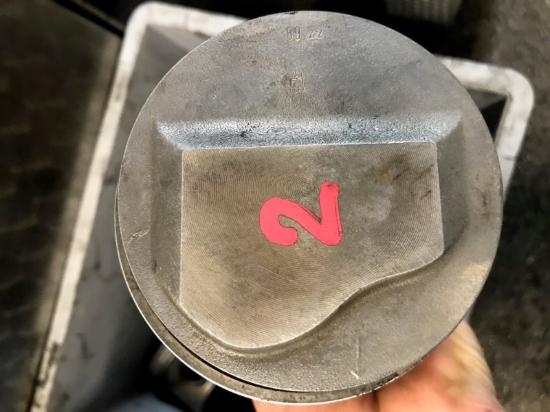

Bohrung/Hub habe ich noch nicht … aber die die Kolben („B-Kolben“, dann hochverdichtet und passend zum Brennraumdach) haben den Durchmesser aufgedruckt 89,22mm.
Mit dem „L“ auf der Kurbelwelle (für 2,8 und 3,0) wird es hoffentlich ein gewünschter 3.0 sein.
Ansonsten steht auf der Kurbelwelle anscheinend nur die Materialbezeichnung.

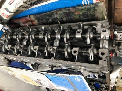

zu dem Zylinderkopf gibt es noch diese Infos: Einfachkette, mechanische Kraftstoffpumpe, stehender Verteiler.
Das passt alles zusammen zum 3.0 nach aktueller Recherche.

Ob eine elektrische Benzinpumpe eine Optimierung ist kann ich nicht bestätigen. Ich hab die elektrische immer dann verbaut, wenn am Kopf kein Anschluss für die mechanische Pumpe vorhanden war. Egal welche kaputt geht, die Karre läuft dann halt nicht mehr. Die benötigten Teile sind korrekt, nur brauchst du beim Umbau keinen Druckspeicher.
Ich verwende bei dem Umbau auf elektrische Pumpe immer die Pierburgpumpe 7.21440.00. Von Pierburg gibt/gab es auch immer die Sicherheitsabschaltung mit Relais, alles schon fertig konfektioniert, Teilenummer 4.05 288.00. Der Druck ist aus der Erinnerung 0.2 -0,3 bar ,aber auch hier hilft das Werkstatthandbuch.

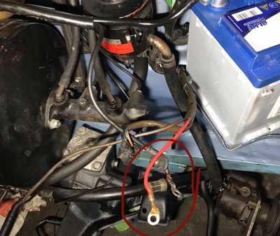

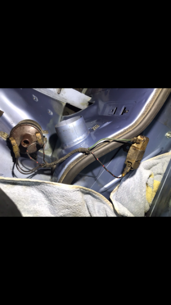

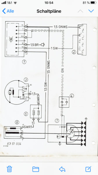

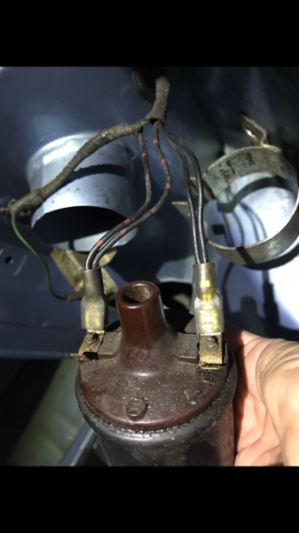

Zur der vorhandenen Transistor Zündanlage TZA (wie Gerhard als Komplettset schön darstellte) habe ich ein paar Fragen:
## Existierender Kabelbaum im 3.0CS 10/1972
1) Doppelt KL1 aus dem Karosserie-Kabelbaum ist mit der neuen TZA hinfällig, wird durch das SG versorgt, also sauber abisolieren.
2) Ein Widerstand ist an der alten Kontaktzündanlage verbaut gewesen wie auf dem Foto. Eingang KL15 „rot/Sw“ und Ausgang „grün“ zurück in den Kabelbaum der Karosse. Was liegt an diesem grünen Kabel an, welche Funktion hat es?
##Neu Verkabelung der TZA in den bestehenden Kabelbaum der Karosse
3) Auf einem Schaltplan meines Austauschmotor 3,0 S sehe ich das der Anlasser über den 0,4 Ohm Widerstand die KL15 erhält. Bezeichnet ist dies am Anlasser Eingang als KL16. Könnte das die neue Rückleitung sein aus Punkt 2) die neu zu bedienen ist? Habe es leider nicht geschafft sie auf Durchgang zum Anlasser zu prüfen.
4) alle anderen Kabel des Zündsterugeräts (KL15, Masse und KL1) sind easy zu verkabeln. Wo ist ein Sinniger Ort alles anzubringen, wie gewohnt hiner dem rechten Scheinwerfer am Innenkotfügel? Hat jemand ein Bild wie es sauber verbaut werden kann?
5) Der Vorwiederstand mit 0,4OHM und 0,6Ohm ist wie in den beigefügten Schaltplan zu verkabeln?
@Gerhard: hast Du einen Schaltplan aus deinem dargestellten Set evtl mal zur Einsicht (per Mail)? Danke!!!
6) Zwischen dem Wiederstand (KL15 Eingang mit 0,4 Ohm plus 0,6 Ohm) und Zündpule war ein Kondensator mit 220yF in Reihe geschaltet. So weit ich weiss, gab es diese Kondensatoren nur bei Kontaktgesteuernten Zündanlagen und dann aber an der KL1 und nicht KL15! Denke das war sicher falsch verbaut und gehört dort sicher nirgens hin bei der TZS. Richtig? 
Vielen Dank euch!!!
Schönes Wochenende
Philipp
Hallo Philipp.
ein paar Dinge kann ich Dir vielleicht beitragen:
- Im Normalbetrieb sind bei dieser Zündung beide Widerstände in Reihe wirksam.
Die Stromversorgung wird über den Anschlußpunkt 15 am Zündungssteuergerät vorbei geführt.
- Während des Startvorgangs sinkt die Batteriespannung durchaus auf unter 10V.
Um dennoch gute Zündfunken zu haben, wird in dem Fall vom Anlasser die Spannung am Magnetschalter abgegriffen und
es ist nur der eine Vorwiderstand wirksam.
- Den Kondensator, den Du gefunden hast, wird wohl ein Entstörkondensator (fürs Radio) sein.
Normalerweise ist er von der +-Klemme der Zündspule zur Masse hin drin.
Er kann nicht in Reihe zur Versorgung sein. C´s lassen keinen Gleichstrom durch.

Danke Dir Willly und auch Gerhard (Offline Antwort), so probiere ich es mal.
Den Motor hänge ich morgen mal rein auf die Motorlager und stütze ihn hinten auf der Achstraverse mit einem Holz ab.
Ohne Vergaser, ohne Zündkerzen und ohne Zündanlage möchte ich ihn per Anlasser drehen lassen bis Öldruck sauber am Kopf anliegt. Spricht denke ich nichts gegen.
Die elektrischen Hauptkabel (Lima und Anlasser) werde ich vorab alle anschließen und auch für die Masse zwischen Block und Karosse sorgen.
Nun fiel mir auf, das es 2 rote etwas dickere Kabel gibt, die wegen die Länge eigentlich nur an die Lima gehören können. Ist das richtig?
Leider ist der Ausbau des alten 2.5L einige Monate her, das ich es nicht mehr zuordnen kann.
Das eine kommt (zusammen mit dem dicken Anlasserkabel) auch laut Schaltplan sicher richtig an den Lima B+.
Das zweite kommt direkt aus dem Kabelbaum neben dem Kabel des Thermostat-Sensors – Im Schaltplan finde ich nichts dergleichen…
Wer kann hier bitte Licht ins Dunkel bringen?
Vielen Dank euch!!
