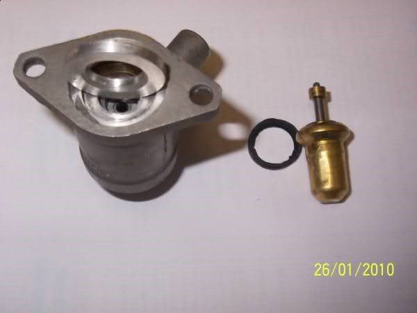

Behr 4.509.30.299
D-Jetronic Schieberthermostat Element " Behr 4.509.30.299 "
als OEM-Teil deutlich günstiger als das Kompletteil von Bosch oder BMW Mobile Tradition für 4-500.
Der komische "Drahtbügel" daran ist ein Transportschutz, so dass der Schieber nicht auseinander fällt
NICHT AUSEINANDERZIEHEN an dem schmalen Schaft, sonst dring Luft ins Dehnwachs ein und das Teil ist Schrott, die Spange erst vor der Montage im eigentlichen Alu Corpus des Schiebers entnehmen und den Schieberschaft hineindrücken bei der Montage!!!
Wenn der Schieber nicht bei 60 / max 70 Grad total schließt ist der Motor sehr schnell durch massig Falschluft hinüber.
bei 100 Grad muß der Schieber wieder etwas öffnen damit der Motor im Stau
schneller läuft und mit dem Viscolüfter mehr Luft in den Kühler bläst.
NICHT IGNORIEREN
Wenn das Teil feststeckt oder zu spät schließt brennt euch die Kopfdichtung weg oder Schlimmeres...dies ist mit ein Grund warum so viele D-Jetronicwagen kalt und warm unmöglich mager laufen und viel zu heiß operieren bei der Verbrennung = Kolbenringschäden beim 3 Liter Einspritzer oftmals die Folge, bis hin zum Stegbruch. Und viele wissen dann nicht warum.

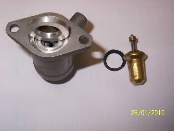

Behr 4.509.30.299
NICHT IGNORIEREN

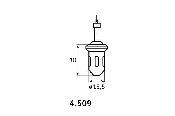

Wie gesagt, habs noch vor mir aber wird schon gehen ;-), bin ursprünglich Industriemechaniker-im Zweifelsfall kleines Loch an den Rand bohren und aushebeln. Da das alte Element aber eh hinüber ist denke ich wenn man es einspannt und ihm leichte Schläge gibt kommt der Ring mit raus. Abwarten.
Das passende Element zu finden war nicht ganz leicht, gibt reichlich davon, muss man die Maße vergleichen, schon paar Monate her, ich guck mal ob ichs noch finde, dann stell ichs hier ein - noch ohne jede Gewähr allerdings, sah aber gut aus das Teil. Man muss aber etwas suchen- mit der Behr Vergl Nr, evtl auch unter Thermostat-Dehnelement, ich weiß noch war nicht so einfach
Ah-hier: D-Jetronic Schieberthermostat Element " Behr 4.509.30.299 "
Grüße,Oliver

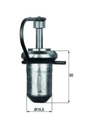

Hallo Oliver,
da die Links nicht mehr gehen, habe ich nach der Behr ET-Nummer gesucht.
Ich habe ein Mahle Dehnstoffelement mit den von Dir genannten Abmessungen gefunden.
Die Abmessungen scheinen zu stimmen, es sieht oben allerdings etwas anders aus.
Könnte das passen?
Grüße aus Südbaden
Mark
Könnte das passen?
Grüße aus Südbaden
Mark

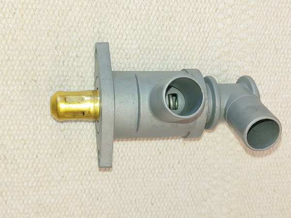

aufgrund des Fahrzeugalters kommt es jetzt immer mal wieder zu einem Ausfall wichtiger Teile der D-Jetronic. Deshalb habe ich mich dazu entschlossen, immer einen Satz überholter Teile in mein ET-Lager zu legen.
Ich bin auf diesen Post gestossen und wollte aber aber nicht selbst basteln (keine Zeit und auch nicht die entsprechende Werkstattausrüstung) und habe mich im Internet mal umgesehen. Dabei habe ich einen gewerblichen Reparateur gefunden, der bisher nur die ZLS für Marke mit dem Stern repariert. Dabei erklärte er mir, dass er die originalen Dehnstoffelemente (siehe Post oben) von Behr (jetzt Mahle Behr GmbH & Co. KG) verwende. Diese sind über alle Auto Hersteller und Motorentypen gleich, nur der Luftkanal - und somit das Gehäuse- ist für 4, 6, und 8 Zylindermotoren unterschiedlich groß (je mehr Zylinder, desto mehr Luft wird benötigt). Ein ZLS-Gehäuse für einen Daimler mit 8 Zylindern kann man also nicht für den E9 nehmen.
Die Reparatur mit Postversand betrug bei mir gerade mal eine Woche. Der Preis ist mehr als fair. Noch gibt es Dehnstoffelemente, allerdings werden sie immer teurer. Wer den Kontakt möchte, kann mich gerne per PN (mit Telefonnummer) kontaktieren. Die Dichtung muss ich mir entweder noch besorgen oder selbst 'schnitzen'.
Grüsse aus Südbaden
Mark
Anbei ein Bild des überholten ZLS:
Grüsse aus Südbaden
Mark
