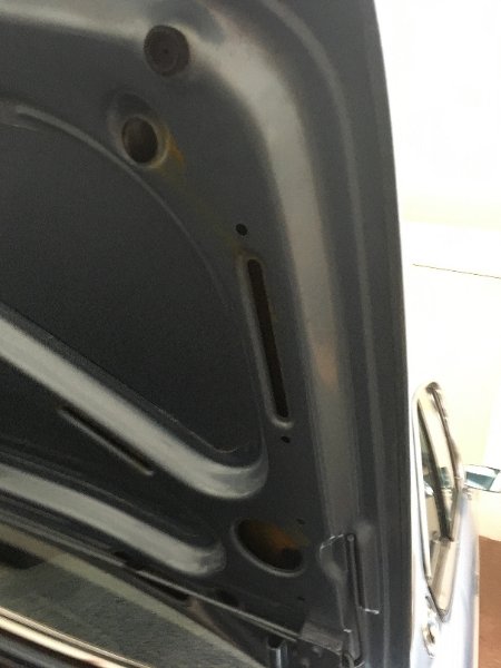

Unabhängig davon ist die Frage,ob die vorgebohrten Löcher im Innenblech vom Deckel für eine Verkleidung adäquat gebohrt sind ??
Noch eine Frage:
Wer weiss warum an beiden Innenseiten die Langschlitze mit Bohrloch oben/unten am Kofferraumdeckel vorgefertigt wurden? Ggf. schon eine Halterung für Gasfedern ? Das wäre zu prüfen,wenn vom Werk vorgesehen,ist es auch bauzeitgemäß und H-fähig.

Deine Frage nach den Bohrlöchern ist einfach zu beantworten. Das sind die Löcher die benötigt werden, wenn man eine Verkleidung anbauen möchte. Dort werden die Clipse, genau wie bei der Türverkleidung, eingesteckt. Die Langlöcher mit den Sicken dienen ausschließlich der Stabilität.

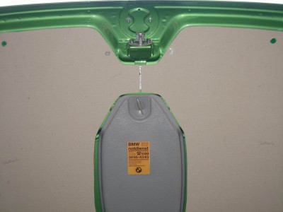

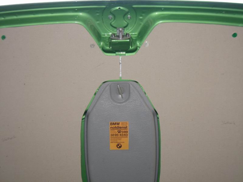

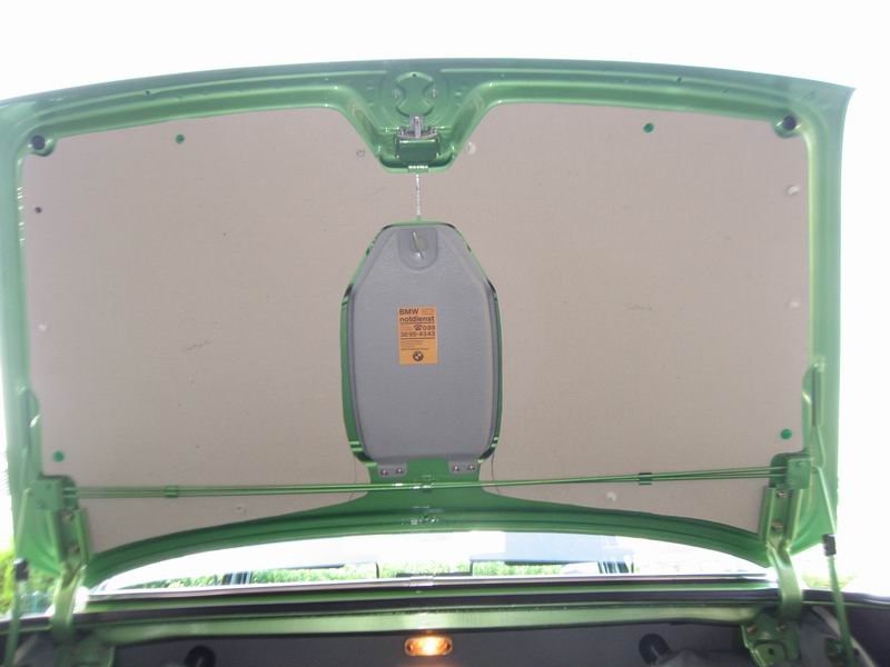

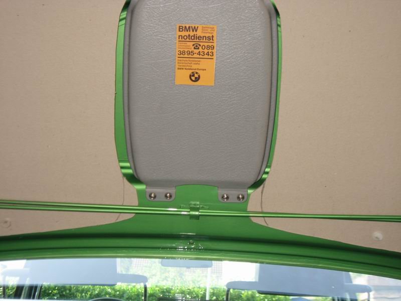

Jedoch hatte ein Kunde von mir die selben Ideen wie Du.
Es gibt also auch Version 3, also eine Schablone für die Kofferdeckel Verkleidung mit dem Ausschnitt für den kleine Werkzeugkasten.
--> geklipst über die vorhanden Löcher im Deckel
--> ggf. können noch die inneren Ecken an der Bleistift Linie verkleinert oder geglättet werden (Bild3)
Siehe Bilder und bei Interesse: info@cs-werk.de
