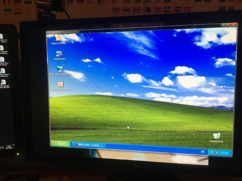

Hier habe ich jetzt eine neuere Lösung rein Software-basiert (Oracle Virtual Box) - das einzige was man benötigt ist eben noch die BMW CD und z.b. eine alte Windows XP 32bit Scheibe :-)
- installiere https://download.virtualbox.org/virtual ... 95-Win.exe
- danach installiere https://download.virtualbox.org/virtual ... ox-extpack
- dann lege wie im Video beschrieben https://www.youtube.com/watch?v=6hk9ZkaH_gA eine Windows XP Virtuelle Maschine an & installiere die Windows Version (die Installation dauert keine 10min - nicht wie früher ;-) Aber klar ihr benötigt eine orig-WIN CD...

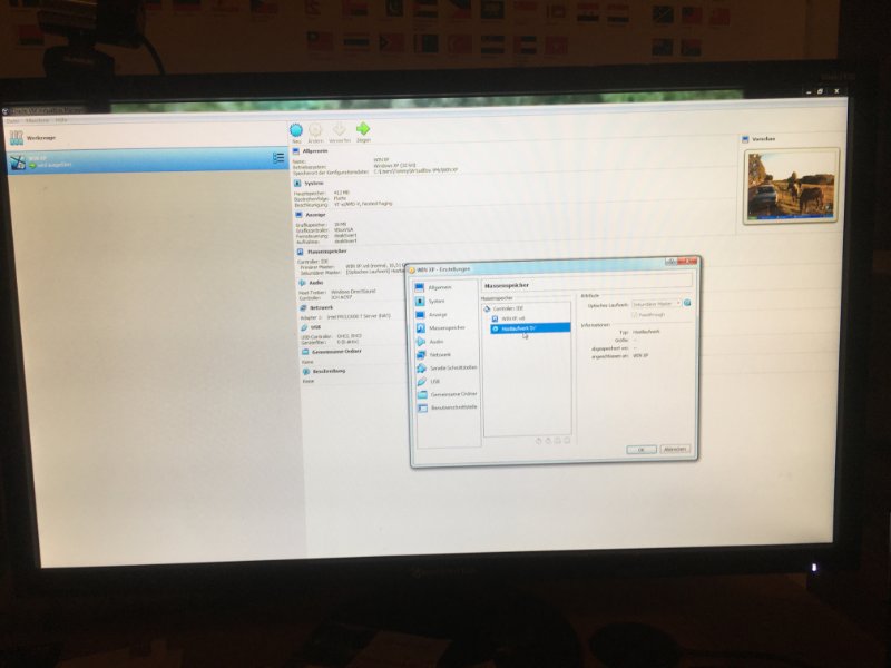

- es kann sein, wie bei mir , das noch ein paar Einstellungen hzgl. Boot-Devise und CD Rom vor zu nehmen sind:
(Massenspeicher: Hostlaufwerk "D" -> passthrough aktivieren; Boot-Device bei Installation "DVD! wählen - später im Betrieb "Platte"

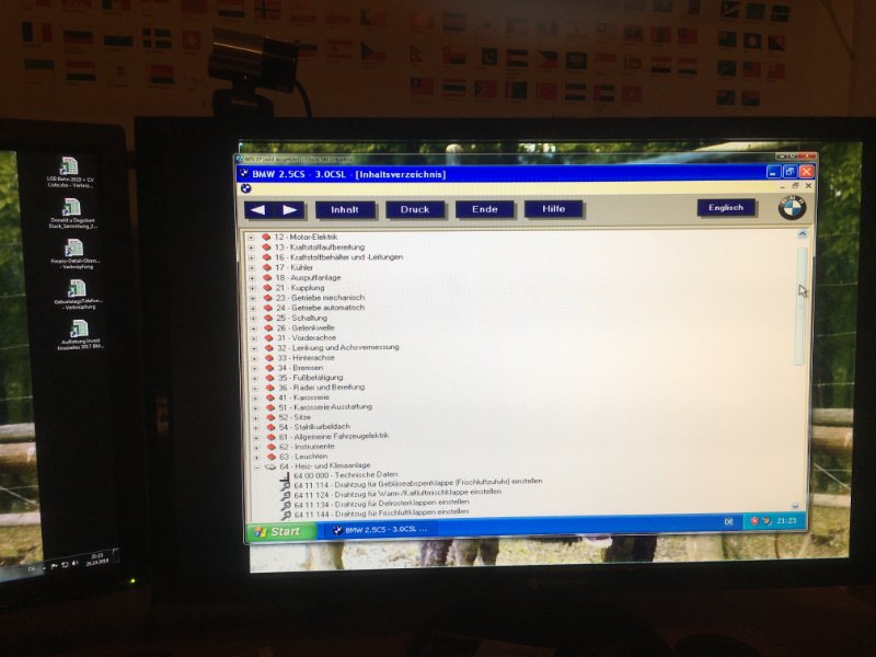

- die Windows Installtion durchlaufen und dann über den alt gewohnten Arbeitsplatz -> CD-Laufwerk die BMW e9 Setup-Datei installieren; Acrobat 4.0 Reader installieren
fertig :-)
