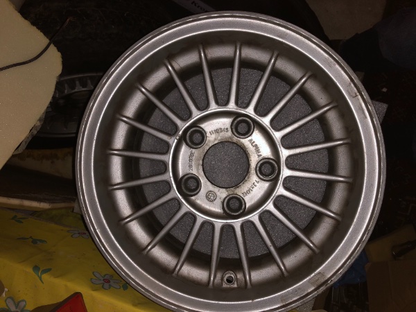

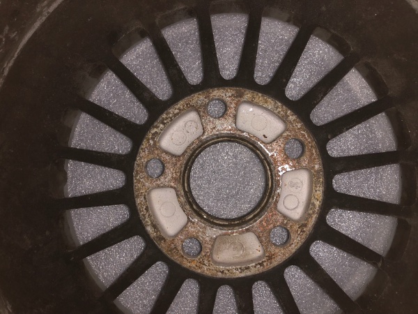

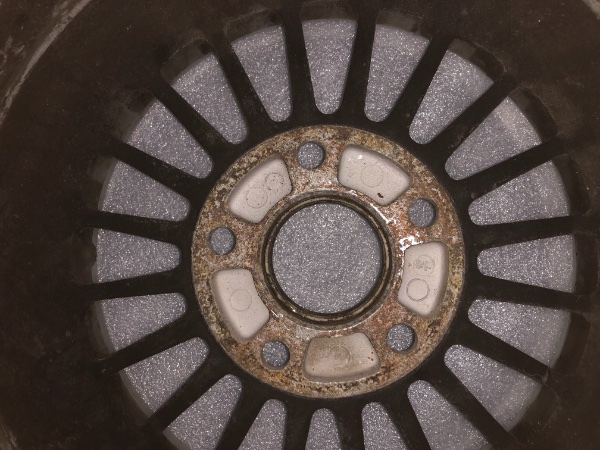

Hallo Leute,
habe beim Aufräumen eine 73er Alpina 14Zoll Felge gefunden. Das komische ist nur, dass dort ein Alpina und BMW Schriftzug drauf ist und sie komplett silber ist ohne die schwarze Mitte. Die Felgen wurden definitiv schon einmal lackiert. Da ich die Felgen zum Aufarbeiten geben wollte, möchte ich gerne wissen, welche Farbkombination die richtige ist.
Schon einmal Danke für Eure Hilfe und viele Grüße, Thorsten

Hallo Thorsten
Der BMW-Schriftzug könnte darauf hindeuten, dass die Räder von einem 3.0CSL stammen. Betreffend Farbgebung muss ich leider passen ...
Beiträge: 1659
Re: Alpina 14 Zoll komplett silber
Hallo Thorsten
So eine habe ich noch nagelneu, nie montiert gewesen. Es gab eine 344 (ohne BMW Zeichen) und wie deine eine 345 (mit BMW Zeichen). Die 344 war innen schwarz, die 345 innen anthrazit. In dieser Größe und in beiden Ausführungen waren sie unter anderem auf den CSL verbaut. Man konnte diese aber auch für die normalen E9 kaufen.

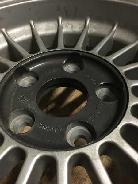

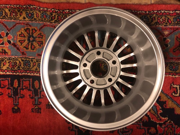

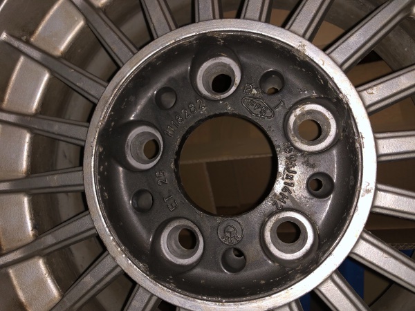

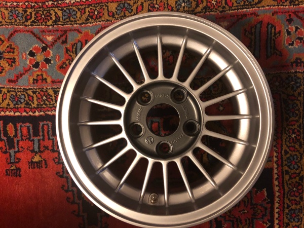

Hallo Thorsten
Meine Antwort auf deine Frage warum die Felgen in den 70er/80er öfters einfarbig lackiert wurden: Das war wohl der Faulheit / Einfachheit geschuldet.
Schwarze Kunststoff-Mitteldeckel kamen vermutlich erst später. Ich kenne für die Alpinas aus der damaligen Zeit nur die Blechvariante.
Ich selbst verwende 744 brillantsilber von Mercedes. 2 -3 mm über den Rand ist authentisch. Einige 345 er haben auch einen Absatz, dann bis zum Rand in anthrazit lackieren. (siehe zweites Bild von der neuen Felge)

danke für Dein Originalbild! Ich hoffe, dass der Felgenprofi das hinbekommt. Halte Dich auf dem Laufenden.

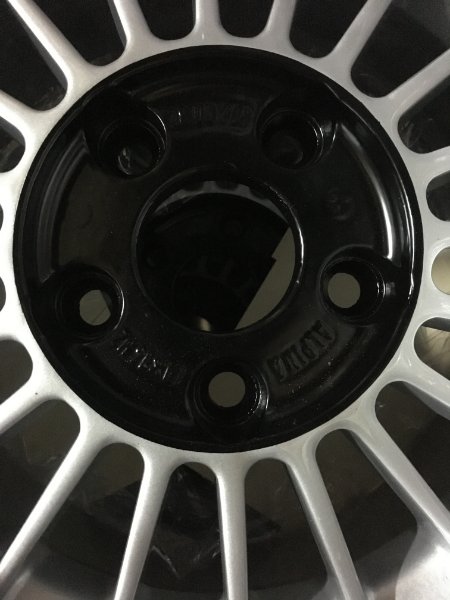

Hallo Leute,
Felgen sind heute von der Aufarbeitung gekommen. Ordentliche Arbeit. Jetzt kommt noch die Überlegung, ob ich 205 oder wieder 195 drauf mache. Am originalsten wären ja Michelin in 195?! Oder gab es die von Alpina aus mit 205er?
Viele Grüße, Thorsten
