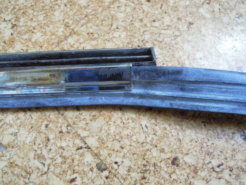

Liebe Kollegen
Ich habe eine Detailfrage: Ich habe glücklich die Gummidichtung in die Tür-Abdeckleiste eingezogen. Nun kommt die Frage, wo ich sie abschneiden soll, am Ende der Führung oder lasse ich sie bis zum Ende der Abdeckleiste stehen?
Danke - Gruss

Hallo Peter
Ich würde die Gummidichtung bis zum Ende der Schachtleiste stehen lassen, und erst wenn sie an der Tür montiert ist entscheiden, wenn die Scheibe ganz oben ist, ob du nachschneiden musst.
