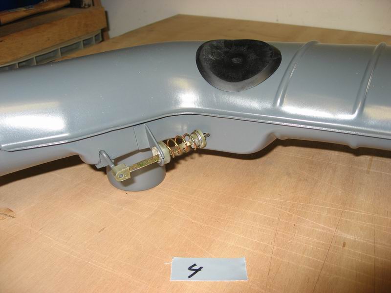

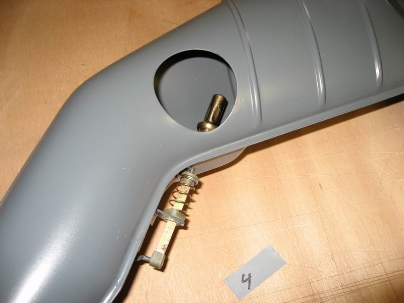

Hallo Ingo,
was Du suchst sieht so aus:
Kopieren (2) von Luftfilter_04-5.JPG (55.65 KiB) 7893 mal betrachtet
Kopieren von Luftfilter_04-4.JPG (59.67 KiB) 7893 mal betrachtet

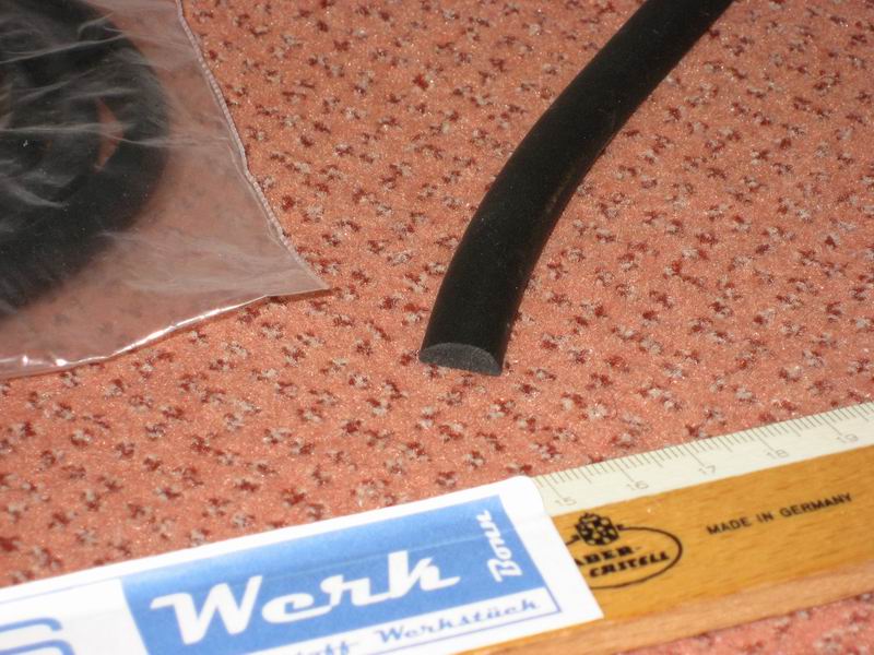

Die Dichtung für den Luftfilterdeckel habe ich als "ein Meter" Stück
(14,-€ inkl Versand)
Teil 51-2 BMW E9 Dichtung Luftfilter.JPG (100.32 KiB) 7893 mal betrachtet

Ich verstehe das Prinzip des außenliegenden Dehnstoff-Elementen nicht ganz.
Bei der alten Ausführung ist das klar. Die warme Luft geht am Dehnelement vorbei, da es hinter der Klappe sitzt und die Klappe geht auf.
Aber wie kommt die warme Luft beim außenliegenden Element vorbei um die Klappe zu öffnen, wenn die Klappe zu ist? Das Element wird doch von der warmen Luft durch die Klappe abgeschottet. Das Dehnelement ist im Ansaugschlauch von der Wärme doch isoliert, oder wird bei der Version der Ansaugschlauch nicht montiert?
Re: Luftfilterkasten
Verfasst: Di 21. Jan 2020, 22:17
Andi,
das DSE (Dehnstoff-Element)
ist immer innenliegend.
Bei der alten Version liegt die Mechanik aussen (Bilder oben in meinem Beitrag),
hier reden wir von aussenliegenden DSE.
(was ja eigentlich nicht die richtige Bezeichnug ist)
Dieser Kasten hat über dem DSE einen Serviceöffnung verschlossen mit einem Gummistopfen.
Bei den neueren Luftfilterkästen ist die Mechanik auch inneliegend
hier reden wir von innenliegenden DSE.
Bei diesem Kasten kann man das ganze DSE inkl. Klappe demontieren.
Siehe Bilder hier.
Eigentlich liegt das DSE beim neuen Kasten im "kalten" , da hast Du recht,
aber das ist dort alles so wam und die Hitze vom Krümmerblech überträgt sich
und wenn die Kästen (DSE) so richtig warm sind, schliessen die DSE in beiden Fällen die Klappe zum Krümmer,
damit Frischluft angesaugt wird.
Beide Kästen haben nach vorne einen "kalt" Schlauch
und zum Krümmer Blech einen "warm" Schlauch
