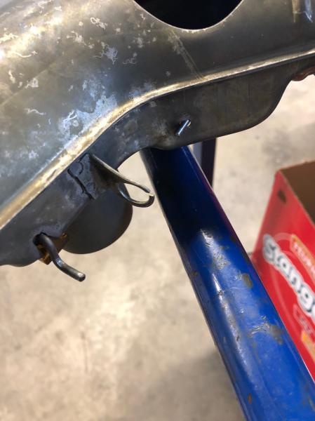

ich hatte den Luftfilterkasten zum entlacken, leider ist das Blech, welches die
innere Klappe betätigt, verloren gegangen.
Hat jemand eventuell in Foto, wie das Teil aussieht um das dem Entlacker zu zeigen
oder hat jemand soetwas
noch herum liegen. Freue mich über jede Antwort.

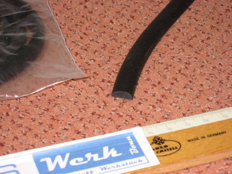

Die Dichtung für den Luftfilterdeckel habe ich als "ein Meter" Stück
(14,-€ inkl Versand)
was Du suchst sieht so aus:

Für die Dichtung sende mir ne Mail
info@cs-werk.de
oder schau im shop
www.cs-werk.de
nein leider nicht,
da musst Du Dir was bauen, ist mir beim ersten Kasten zum pulvern auch passiert
(neue Klappe und die Achse dazu selber gebaut)
info@cs-werk.de
oder schau im shop
www.cs-werk.de

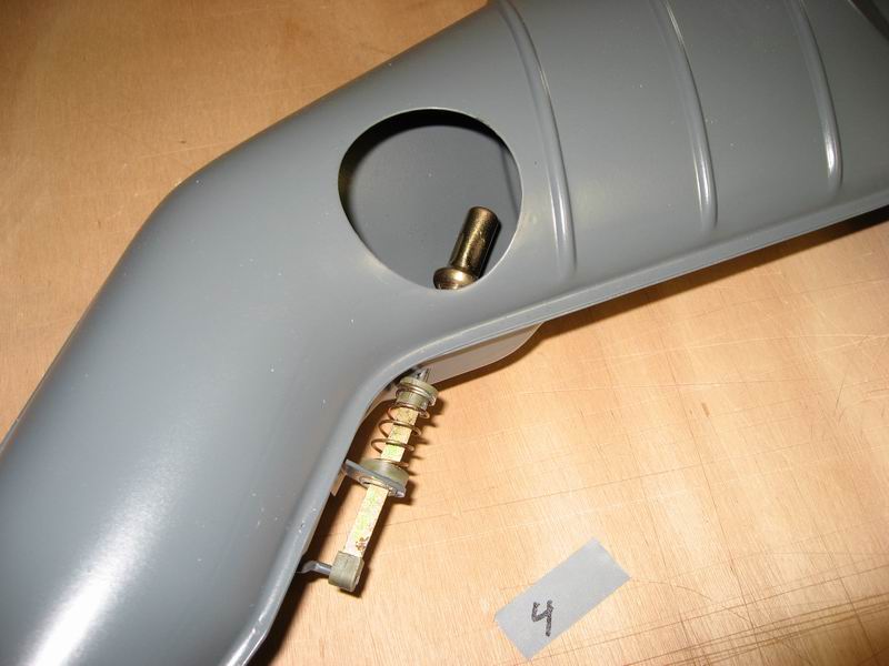

Re: Luftfilterkasten
Ich verstehe das Prinzip des außenliegenden Dehnstoff-Elementen nicht ganz.
Bei der alten Ausführung ist das klar. Die warme Luft geht am Dehnelement vorbei, da es hinter der Klappe sitzt und die Klappe geht auf.
Aber wie kommt die warme Luft beim außenliegenden Element vorbei um die Klappe zu öffnen, wenn die Klappe zu ist? Das Element wird doch von der warmen Luft durch die Klappe abgeschottet. Das Dehnelement ist im Ansaugschlauch von der Wärme doch isoliert, oder wird bei der Version der Ansaugschlauch nicht montiert?

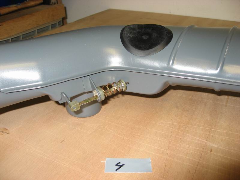

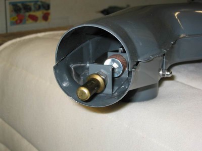

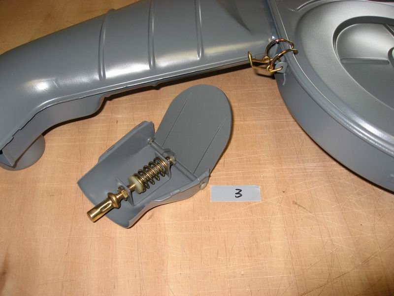

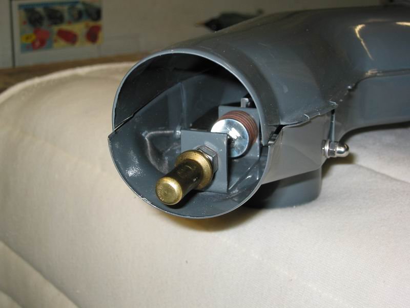

Andi,
das DSE (Dehnstoff-Element)
ist immer innenliegend.
Bei der alten Version liegt die Mechanik aussen (Bilder oben in meinem Beitrag),
hier reden wir von aussenliegenden DSE.
(was ja eigentlich nicht die richtige Bezeichnug ist)
Dieser Kasten hat über dem DSE einen Serviceöffnung verschlossen mit einem Gummistopfen.
Bei den neueren Luftfilterkästen ist die Mechanik auch inneliegend
hier reden wir von innenliegenden DSE.
Bei diesem Kasten kann man das ganze DSE inkl. Klappe demontieren.
Siehe Bilder hier.
Eigentlich liegt das DSE beim neuen Kasten im "kalten" , da hast Du recht,
aber das ist dort alles so wam und die Hitze vom Krümmerblech überträgt sich
und wenn die Kästen (DSE) so richtig warm sind, schliessen die DSE in beiden Fällen die Klappe zum Krümmer,
damit Frischluft angesaugt wird.
Beide Kästen haben nach vorne einen "kalt" Schlauch
und zum Krümmer Blech einen "warm" Schlauch
Siehe Bilder hier.
vielen Dank für deine umfassenden Erklärung und die Fotos. Damit hast du meine Frage zu 100% beantwortet.
Ich hätte nicht gedacht, dass die Wärme im abgeschirmten Kaltluftbereich ausreicht, um das Dehnelement dazu zu bringen, die Klappe zu öffnen/schließen.
