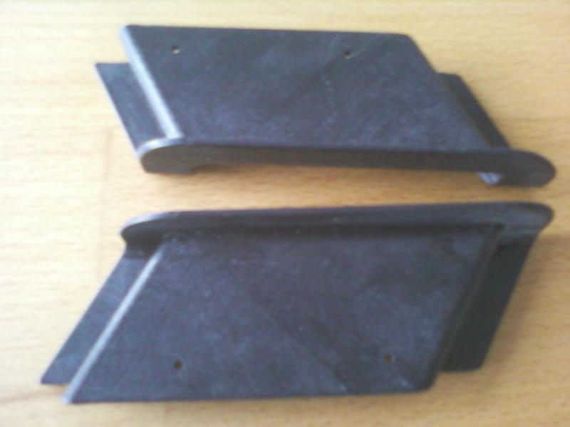

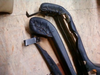

Mittlerweile sind die hinteren Armlehnen ab 74, mit denen man die Gurtrolle für die Vordersitze verdeckt anbringen kann, zu echten Rartitäten geworden. Deshalb habe ich mich entschlossen, eine Neuauflage der benötigten Gurtführungen als Nachfertigung im 3 D-Drucker zu machen. Die ersten Muster habe ich bereits. Weiterhin würde ich gerne von einem "Schreiner" oder "Holzwurm" ein Angebot einholen, der die alten Armlehnen, von denen ich ja noch ausreichende Stückzahlen habe, im Gurtbereich umarbeiten könnte.
Die Frage ist nun, wer würde sich das zutrauen und ca. 20 Satz Armlehnen umbauen können.
Zuletzt bliebe dann nur noch die oberen Haltewinkel herzustellen, aber da habe ich bereits jemanden der eine Abkantbank hat und das machen würde.
PS: Das Bild zeigt den Unterschied der beiden Armlehnen.
