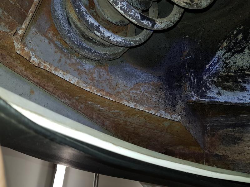

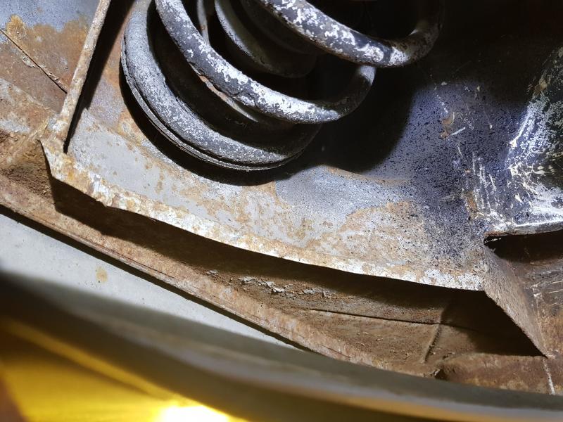

mal ne Frage.
Ist das der Radhausträger? Er sieht irgendwie anders aus, als die die zum Kauf bei W&N angeboten werden.
Beiträge: 1692
Re: Radhausträger

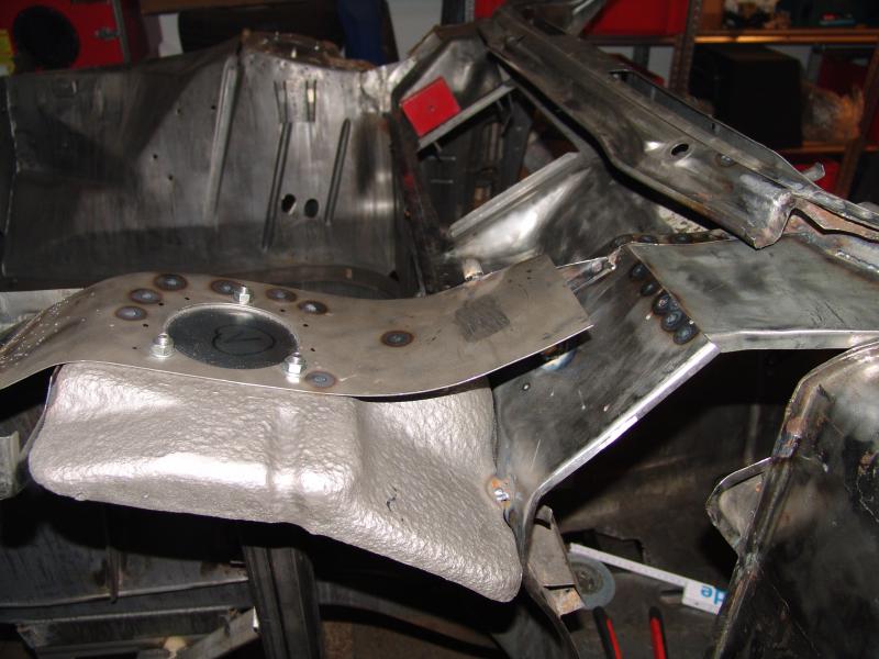

Nein, das ist alles selbst angefertigtes Blech, hat nichts mit dem originalen Radhaus zu tun. Die Pfanne hat es aber auch niemals als Nachfertigung gegeben, nur das obere Blech, welches man vom Motorraum aus sieht.

Beitrag von Waldemar »
bin gerade dabei. So sieht Original aus.
Waldemar

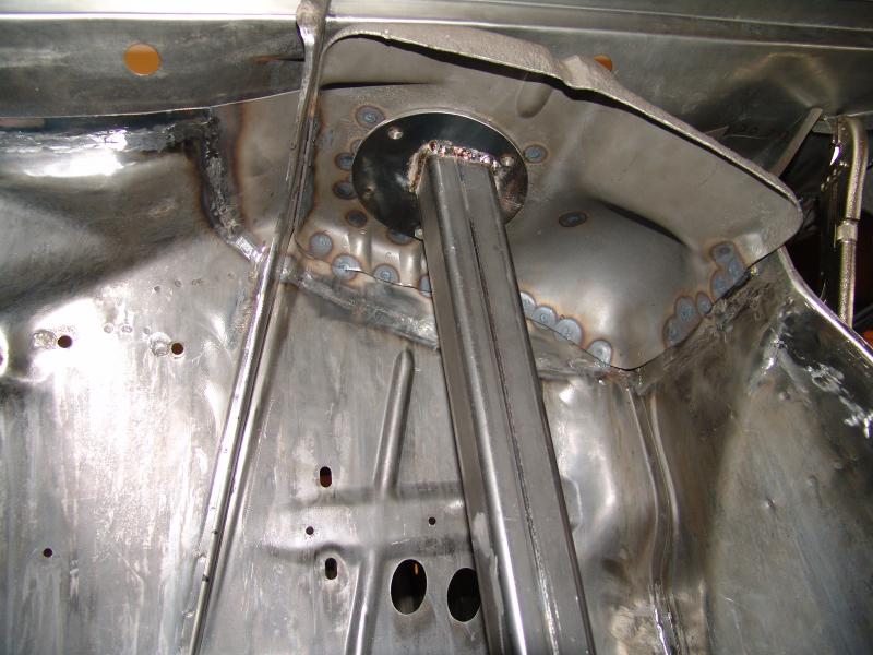

Waldemar
Beiträge: 105
Re: Radhausträger
von unten
Beiträge: 1163
Re: Radhausträger
vielen Dank für die Bilder. So sieht das bei mir aber auch aus. Ist nur auf dem Bild wegen dem vielen Flugrost nicht gut zu erkennen.
Mir ging es aber um den Radhausträger. Hat sich aber geklärt.
