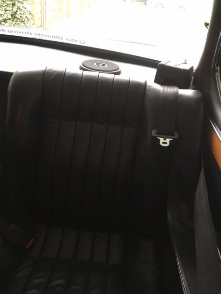

Und zwar geht es um die hinteren Gurte, bei mir sind es starre Gurte die Frage wäre wie werden sie montiert (Befestigungspunkte) und warum habe ich an den hinteren Armlehnen ein Loch? Kommt da ne Blende oder eine gurtdurchführung rein?
Würde mich über Tipps und Bilder sehr freuen....
LG Simon
Gurte hinten Befestigung und Durchführung.

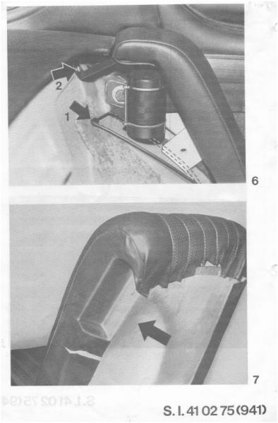

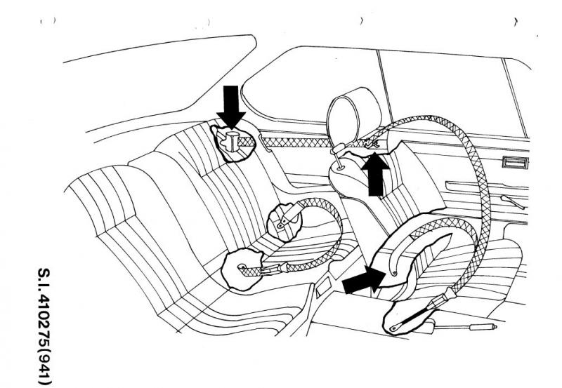

Hallo Simon,
anbei eine BMW Grafik der Gurtbefestigungen am E9
Die Durchführungen in den Armlehnen sind für die vorderen automatischen Gurte.
Da kann es je nach Baujahr aber nötig sein eine Einschweißschraube am Radhaus anzubringen.
Es gibt hinten auch die Möglichkeit Automatikgurte einzubauen. Der dritte Befestigungspunkt ist unter der Hutablage.

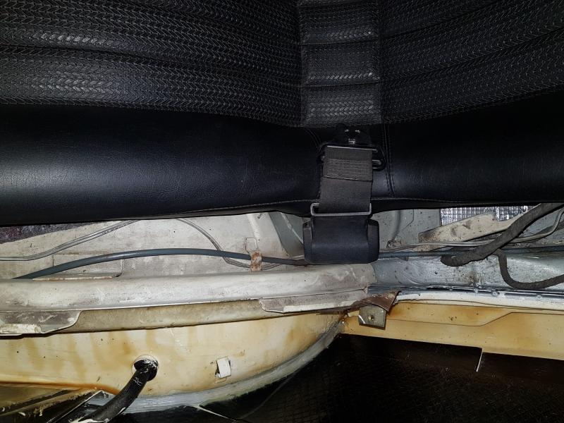

Re: Gurte hinten Befestigung und Durchführung.
Und wenn man sie nicht auf der Hutablage haben will, dann so:

Hey vielen lieben Dank für ausführliche Antwort!
Also mit dem vorderen Gurt und der oberen Durchführung ist mir klar.
Mir geht es um die hinteren Gurte und dieses grosse Loch unten in den Armlehnen.
Meine hinteren Gurte sind Starr und einstellbar benötigen aber zwei Befestigungspunkte, die Gurtpeitsche in der Mitte ist auch klar es geht nur um die äußere Befestigung und das Loch unten in der Armlehne.
Lieben Dank und Gruß Simon
Dein letztes Bild mit der Rolle hinten ist sehr interessant, das würde dieses Loch füllen..
Mich wundert nur das ich nen starren Gurt habe der zwei Befestigungspunkte braucht.
