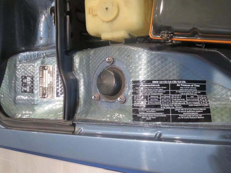

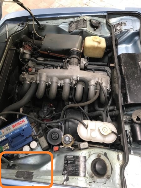

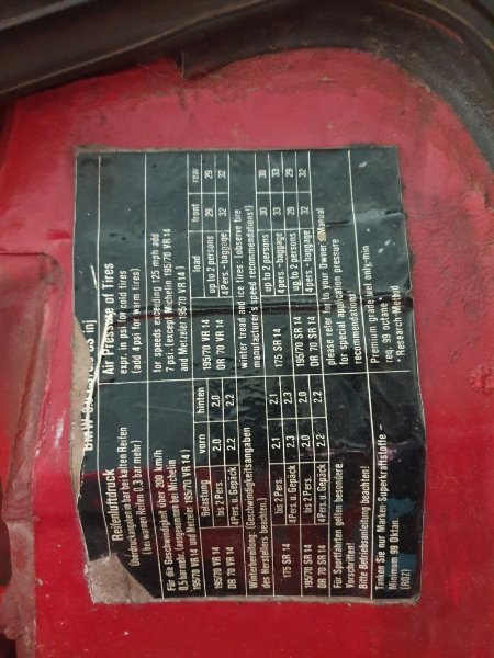

Hallo liebe E9 Gemeinde,
Kann mir bitte jemand sagen, wohin der hroße Aufkleber für den Reifendruck gehört? Danke für Eure Hilfe.
Grüße aus Kelkheim
Grüße aus Kelkheim
Re: Aufkleber Reifendruck
Hallo Christian,
meines Wissens nach auf die rechte Seite des Motorraums, so wie auf dem Bild.
- Aufkleber Reifenluftdruck.JPG (65.21 KiB) 36616 mal betrachtet

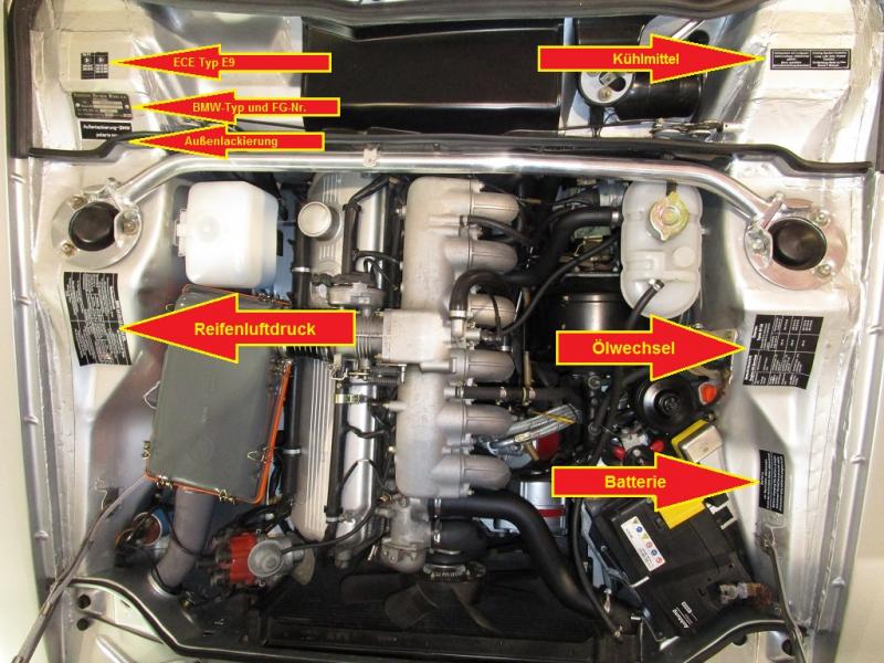

Hier sind alle Positionen der Aufkleber zu sehen.
- Anbringung der Aufkleber BMW E9.JPG (91.74 KiB) 36603 mal betrachtet

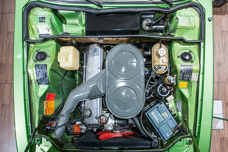

Hallo Robin
Vor ein paar Tagen wurde ja der fjord-Unfallwagen verlinkt. Auf diesen Bildern ist im wohl unberührten Motorraum die Stelle des abgegangenen Batterieklebers deutlich zu sehen. Der sitzt wohl etwas weiter Richtung Kotflügel, direkt auf den Teermatten. Schön zu sehen ist da auch die fast glatte Oberfläche der Teermatten, und nicht das deutlich geprägte Wabenmuster.
Der Kühlmittelaufkleber war original übrigens auf dem Kühlmittelbehälter. Der originale Metallbehälter von dir wurde ja durch den Kunststoffbehälter vom E24 ersetzt Durch den Gußstutzen vom der am E24 verbauten Kühlmittelstandanzeige ist an diesem neuen Behälter natürlich kein Platz mehr für den Aufkleber. Mir persönlich gefällt es gut, diesen Aufkleber dann auf die Kühleroberseite zu kleben. Ob die Postitionen aber tatsächlich ab Werk immer gleich waren, oder von jedem Schichtarbeiter leicht modifiziert wurden? Wir werden es nie erfahren:-)

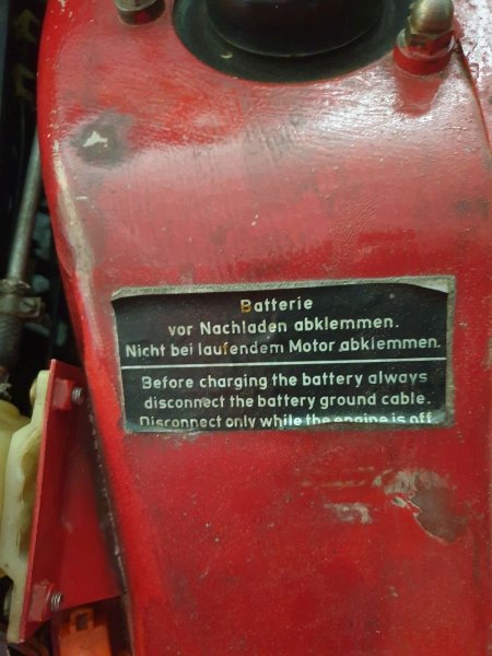

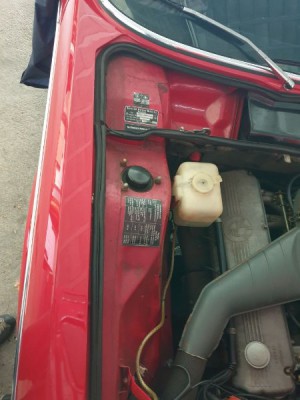

Hallo Gerhard,Gerhard hat geschrieben:Vor ein paar Tagen wurde ja der fjord-Unfallwagen verlinkt. Auf diesen Bildern ist im wohl unberührten Motorraum die Stelle des abgegangenen Batterieklebers deutlich zu sehen. Der sitzt wohl etwas weiter Richtung Kotflügel, direkt auf den Teermatten. Schön zu sehen ist da auch die fast glatte Oberfläche der Teermatten, und nicht das deutlich geprägte Wabenmuster.
hier ist das betreffende Bild dazu.
Man neigt wohl unterbewusst dazu, einen Aufkleber eher auf einer glatten statt auf einer abgeknickten Fläche zu positionieren. Aber Danke für den Hinweis sowie auch betr. Kühlbehälter, denn das war mir auch noch nicht bekannt.
- Batterieaufkleber.jpg (93.4 KiB) 36558 mal betrachtet

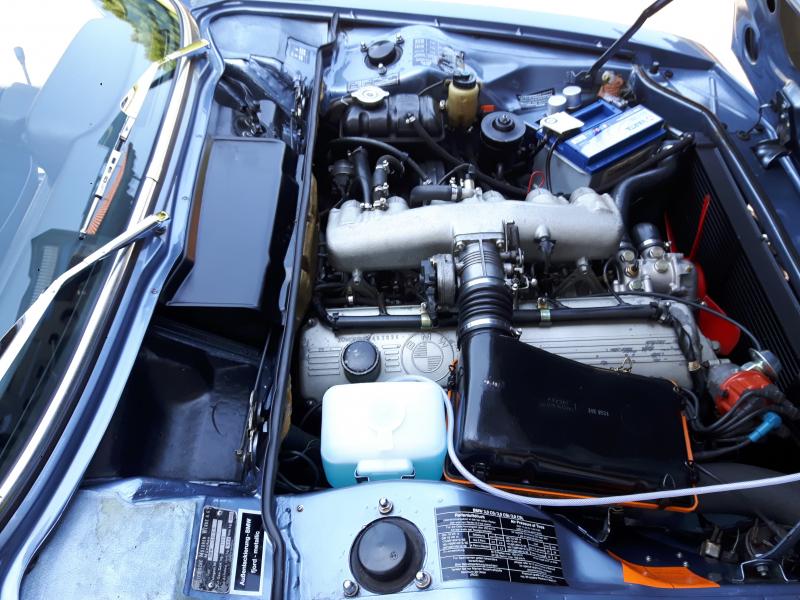

gebe auch noch meinen "Senf" dazu
Beste Grüße
Stephan
Beste Grüße
Stephan
- 20170624_130908.jpg (90.2 KiB) 36497 mal betrachtet

Auch ein sehr schöner Motorraum, Stephan.

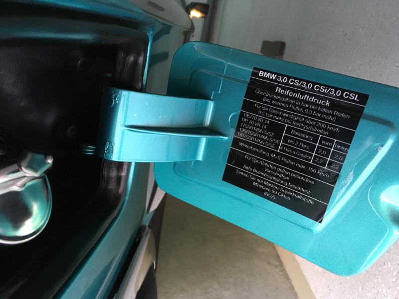

Der Reifenluftdruck - Aufkleber am Tankdeckel ist nicht zu vergessen

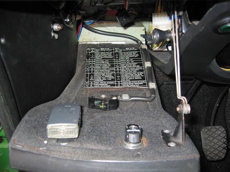

Das Thema ist sehr hilfreich! Zwei Fragen noch:
- Der Aufkleber "Reifendruck" beim Tankdeckel, ist das derselbe wie im Motorraum?
- Der Aufkleber "Sicherungen" kommt ins fahrerseitige Fach? Wie kommt der Aufkleber an der Akkulampe vorbei?
Besten Dank, beste Grüsse
PiRho hat geschrieben:Das Thema ist sehr hilfreich! Zwei Fragen noch:
Hallo Peter
Der Reifendruckaufkleber innen am Tankdeckel kenne ich nur von ganz frühen 2800 CS Modellen, weiß nicht, ob der später überhaupt noch verbaut wurde. Man kann aber den selben wie im Motorraum modifizieren ( zerschneiden und anstückeln), wenn man das unbedingt haben möchte. Ob der dann so aussieht, oder aussah wie der an dem türkisen E9 kann ich nicht sagen. Eine Bezugsquelle oder Teilenummer für so einen frühen originalen habe ich leider auch nicht.
Und ja, der Sicherungsaufkleber kommt in die Klappe links von der Lenksäule.

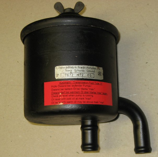

Re: Aufkleber
habe noch einige Aufkleber in meiner Sammlung gefunden.
Wurden, und wenn ja wo, diese Aufkleber auch beim E9 verwendet?
- Beiträge: 896
Hi Andi,
der rote ist vom Behälter für das Servo Öl der Lenkung.
Tectyl war auf einer Frontscheibe Ecke, wenn Tectyl Beahndlung durchegführt wurde.
Den "Filter waschen und ölen" sehe ich zum ersten Mal,
(vielleicht bei Sportluftfilter die kein Gehäuse haben)
Zuletzt geändert von Christoph, Bonn am Di 7. Jun 2022, 19:16, insgesamt 2-mal geändert.

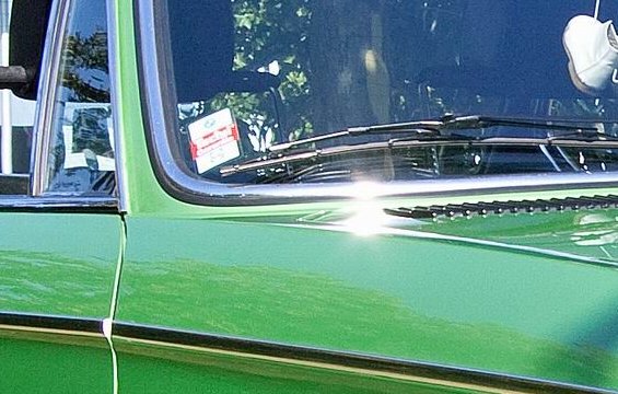

danke Christoph.
danke Christoph.

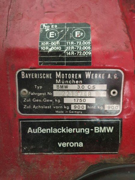

nachdem ich den Beitrag betreffend der Aufkleber im Motorraum mit Interesse studiert habe, habe ich heute Fotos von meinem 73er VFL 3.0 CS gemacht.
Dabei ist mir aufgefallen, dass bei mir der Aufkleber für Motoröl auf der rechten Seite klebt, hingegen der Aufkleber Reifendruck auf der linken (Fahrer)Seite, und zwar ganz oben neben dem Wischermotor. Fotos folgen noch.
Auch die Position des Batterieklebers ist anders als bei Robin.
Da mein Fahrzeug unrestauriert und im Wesentlichen sehr original ist, wollte ich fragen, ob noch jemand so eine Anordnung auf seinem 3.0 Cs hat.
Obwohl der Lack im Motorraum nicht mehr schön ist, ich aber die Originalität nicht zerstören wollte, habe ich bisher auf eine Neulackierung verzichtet. Aber vielleicht wurde der Motorraum aber bereist einmal lackiert und dann die Kleber eben in dieser (falschen) Form angebracht. Das würde meine Entscheidung für eine Neulackierung erleichtern.
Bitte um eure Meinungen dazu.
Alfred
Hallo Alfred
Da mindestens eine Dom-Mutter mit Farbe übergestrichen wurde, und außerdem die Dämm-Matten am Dom fehlen, ist es sicher, dass das nicht mehr im Auslieferungszustand ist. Ich persönlich sehe dennoch keinen Grund diese schöne Patina zu zerstören.

Hallo Community,
zwei Anmerkungen zum Thema Aufkleber und Kraftstoffqualitaet:
- Den Aufkleber in der Tankklappe gab es nur beim 2800 CS, danach ersatzlos entfallen (Quelle: Papier Teilekatalog 3/72). Gerhard's Hinweis ist voellig korrekt.
- Die erforderliche Kraftstoffqualitaet war 99 Oktan (Quelle: Betriebsanleitung 12/71, S. 36) und somit ist der W&N Aufkleber eine korrekte Nachproduktion.
Zum 01.01.1976 wurde der Tetraethylbleigehalt im Kraftstoff abgesenkt (Benzin-Blei Gesetz). Als Konsequenz ergab sich eine Oktanzahl von nur noch 98 an der Zapfsaeule fuer Superkraftstoff.
Der Motor (M06) war aber auf 99 Oktan ausgelegt. Aus genau diesem Grund gab es als Kundendienstloesung für die bereits nicht mehr in der Serie verbaute D-Jet den Sensor mit gruenem Farbpunkt anstelle der vorherigen Ausfuehrungen mit rot oder blau (Quelle: Service Infos August '75 und Januar '76). Nicht allzu viele Kunden haben das damals (kostenpflichtig) machen lassen: auf Garantie ging es nicht weil ja letztlich der Gesetzgeber die Rahmenbedingungen geaendert hatte und nicht etwa Bosch / BMW ein fehlerhaftes Teil lieferte.
Heute: ich tanke V-Power o. ae. denn auf solche Oktanzahl war der Motor urspruenglich ausgelegt.
Sonnige Gruesse
