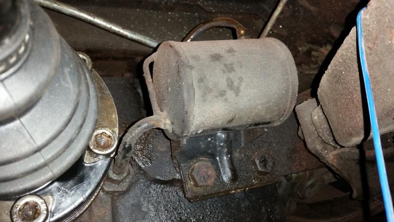

Hallo miteinander,
am Differential hat meine Kiste einen angebauten Behälter; ich vermute einen Ausgleichsbehälter für das Öl.
Sowohl im ETK als auch in der Werkstattanleitung habe ich dazu nichts gefunden.
Hat mir jemand Info dazu ?
Die Stelle, an der die Leitung in das Differentialgetrieb reingeht, ist sonst der Öleinfüllstutzen ? Korrekt ?
Und das war auch die mir eigentlich wichtige Frage ..
Danke und Grüsse; Willy
Behälter am Differential

Dieser Behälter war nur beim 3,07 er Differntial beim 635 oder bei einigen Alpina-Diffs vorhanen. Das ist ein Schaumbehälter, weil die Übersetzung von Kegel-Tellerrad so "ungünstig" war, dass viel Schaum entstanden ist. (so die Aussage eines BMW Mitarbeiters, der bei der Entwicklung tätig war)
Welche Übersetzung hat denn dein Diff? Das steht in der Regel unter der rechten Abtriebswelle, bei AT-Diffs hinten rechts auf der Rückseite.
Die Antwort auf deine Frage ist JA

oft sind es auch ,sper differentialen ,aber nicht immer!
mfg michel

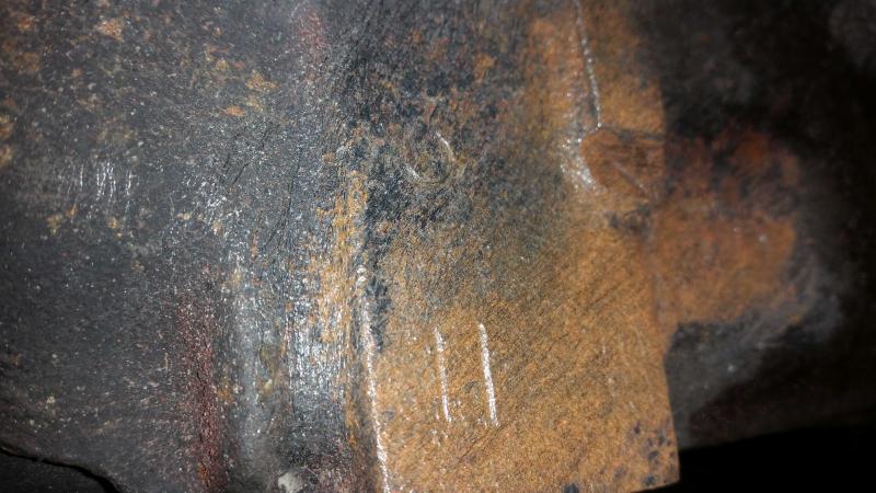

Beim Diff steht auf der Seite eingestempelt: 3 11 38 und senkrecht noch´ne 4.
D.h. es wird wohl eine 3,11er Übersetzung sein....
Original sind es 3,25 und damit weicht der Tacho (bei originalem Getriebe???) um 4,5% nach unten ab.

Hallo Willy
Angegeben sind immer die Anzahl der Zähne, also 38 : 11 = 3,45er Übersetzung. Somit wurde dieses Diff irgend wann mal mit dem Schaumbehälter nachgerüstet.
