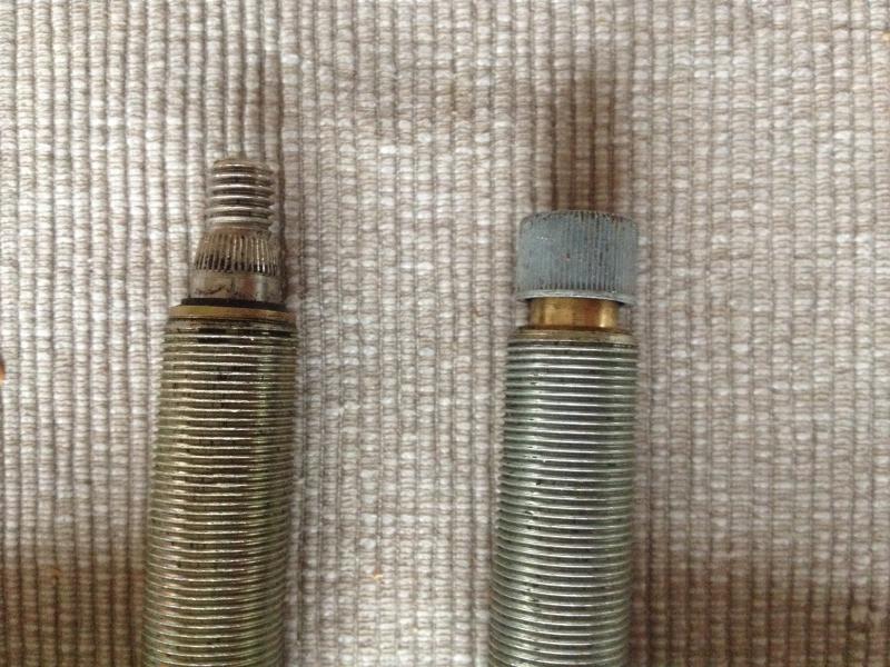

Zu der Frage ob die von einem anderen Modell passen, NEIN, passen nicht, aber es kann der Fuß umgebaut werden, wenn du z.B. das Wischerlager von einer NK noch zufällig irgend woher neu kaufen kannst. Da es dort aber 2 unterschiedliche Hersteller gegeben hat, sollte es schon das richtige sein. Erkennbar ist das an der eckigen, nicht runden Bördelung unten
Die Unterschiede von Kerbkegel (links) und Rändelverzahnung (rechts) zeigt dieses Bild.

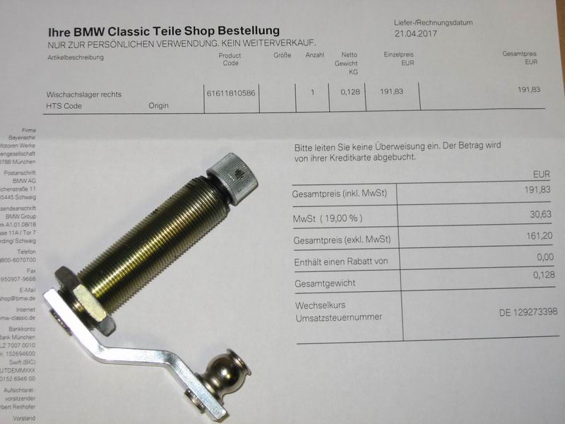

Verfasst: Mi 26. Apr 2017, 07:51
habe gestern eine Musterbestellung gemacht,
Das Lager sieht wieder gut aus und der Wischerarm passt perfekt

Ergänzung hierzu:
1 810 585 Wischachslager links (derzeit nicht lieferbar)
1 810 586 Wischachslager rechts (wie bei meiner Probebestellung oben
Gruß, C.
