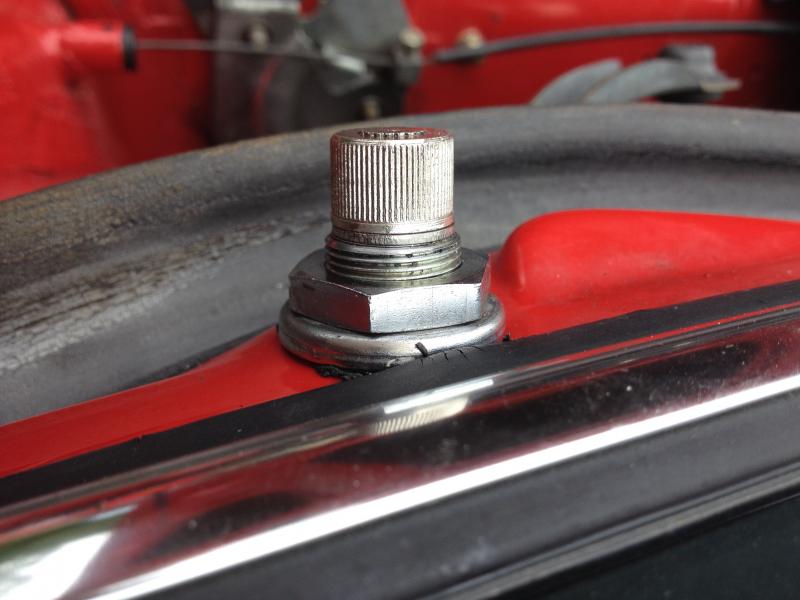

die frühen E9 hatten alle die gerade Rändelverzahnung. Die Wischerarme wurden nur aufgesteckt. Die Arme dieser Version waren aus Edelstahl mit einem verchromten Fuß. Zur Demontage muss man bei diesen Wischerarmen eine Sicherung eindrücken und man kann die Arme ganz einfach wieder abziehen. Diese Sicherungsbügel leiern aber gerne mal aus, so dass eine Demontage unter Umständen auch mal während der Fahrt erfolgt. Kann aus eigener Erfahrung sagen, dass das bei Tempo 160 ziemlich suboptimal ist. Ich habe bei meinen Wischern deshalb mittlerweile eine zusätzliche Madenschraube zur Sicherung drin.

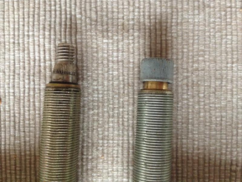

Die Unterschiede von Kerbkegel (links) und Rändelverzahnung (rechts) zeigt dieses Bild.

Empfehlenswert ist hier und bei erlahmten Federn immer eine kleine Madenschraube in den Fuß zu schrauben, damit der Wischerarm nicht irgend wann auf der Autobahn liegt.

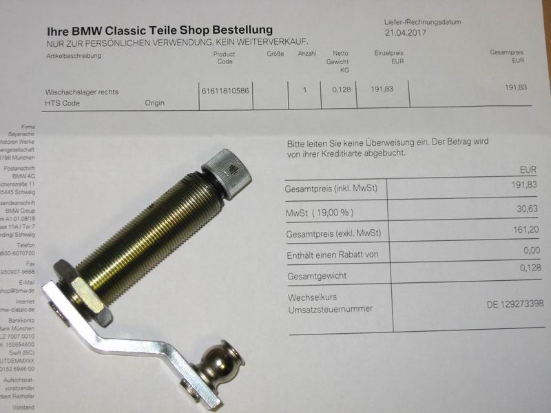

habe gestern eine Musterbestellung gemacht,
Das Lager sieht wieder gut aus und der Wischerarm passt perfekt
Kopieren von IMG_0039.JPG (60.13 KiB) 13017 mal betrachtet

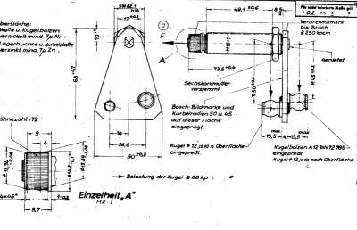

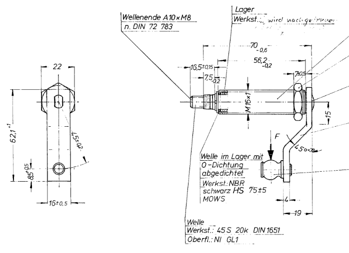

Die Sache mit der fehlenden Nut habe ich aber gefunden, ist auf der Original Zeichnung vom Bosch halt nicht drauf. Die will ich Euch natürlich nicht vorenthalten, wer weiß vielleicht kanns einer brauchen oder nachfertigen.

Hallo Christian
Deine Info ist super, passt aber so gar nicht zu dem Problem mit der fehlenden Nut, weil deine Zeichnung von dem geschraubten Wischerlager ist. Dieses hat und braucht da ja keine Befestigungsnut, da der Wischerarm mit einer M8 Mutter, auf das M8 Gewinde geschraubt wird.
Dennoch Danke, finde ich super dass jemand an solche Zeichnungen dran kommt und diese zeigt.

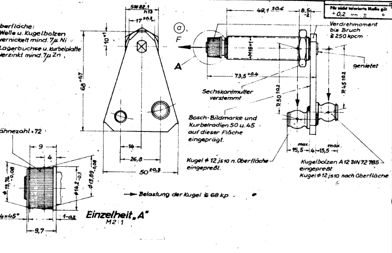

Ja Blöd von mir. Bild zeigte die SNR 1359189 mit Kegelverzahnung die wie von Gerhard "Allmanach" richtig bemerkt geschraubt ist. Das wussten die bei der Classic wohl nicht sattelfest. Ich habe das Bild von der 1810585 gesteckt mit Rändel auch noch recherchiert, voila.

Ergänzung hierzu:
1 810 585 Wischachslager links (derzeit nicht lieferbar)
1 810 586 Wischachslager rechts (wie bei meiner Probebestellung oben
Gruß, C.
