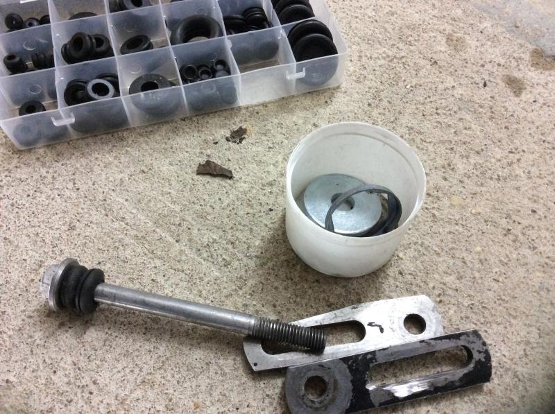

Jedenfalls habe ich dann ca. 2012 einen Kompressor übers USA Forum in Spainen gefunden, gekauft und erhalten. mit Halteblech. Was mir gänzlich fehlt sind auch die Gummilager um die Schrauben/Bolzen.

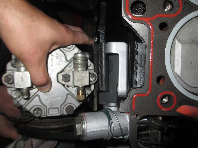

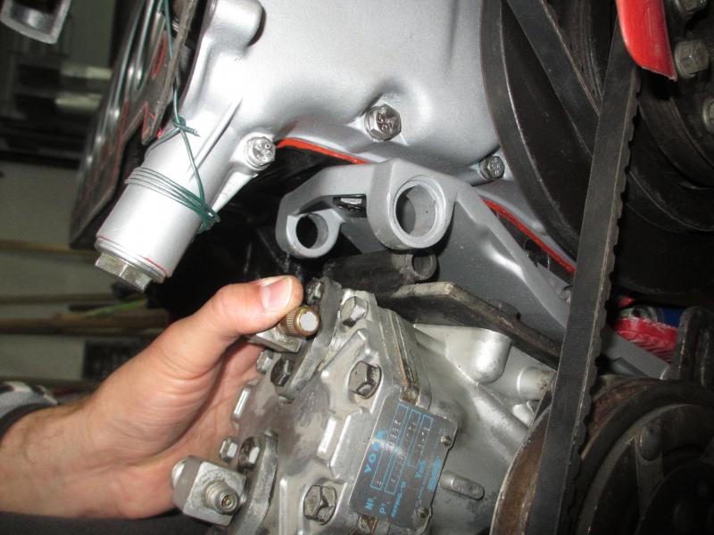

Jetzt passt das aber nicht in / an mein Motorhalter-Gegenstück (Alu).

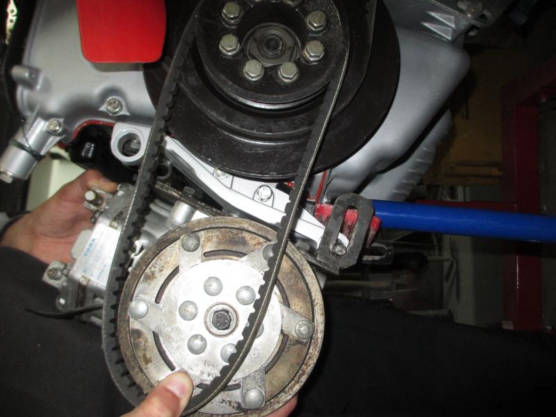

Auch der bestellte Riemen wäre zu kurz.

Wieso passt das alles nicht zusammen (gab es wieder mehrere Ausführungen?)
Hat jemand vlt. noch Teile die passen?
Wie könnte/sollte ich am besten "improvisieren" um den Kompressor montieren zu können? (bestehendes Material modifizieren?)

Wieso hat der Kompressor eine Doppelriemenscheibe wenn nur ein Riemen angetrieben wird? (oder habe ich meine falsch montiert?)

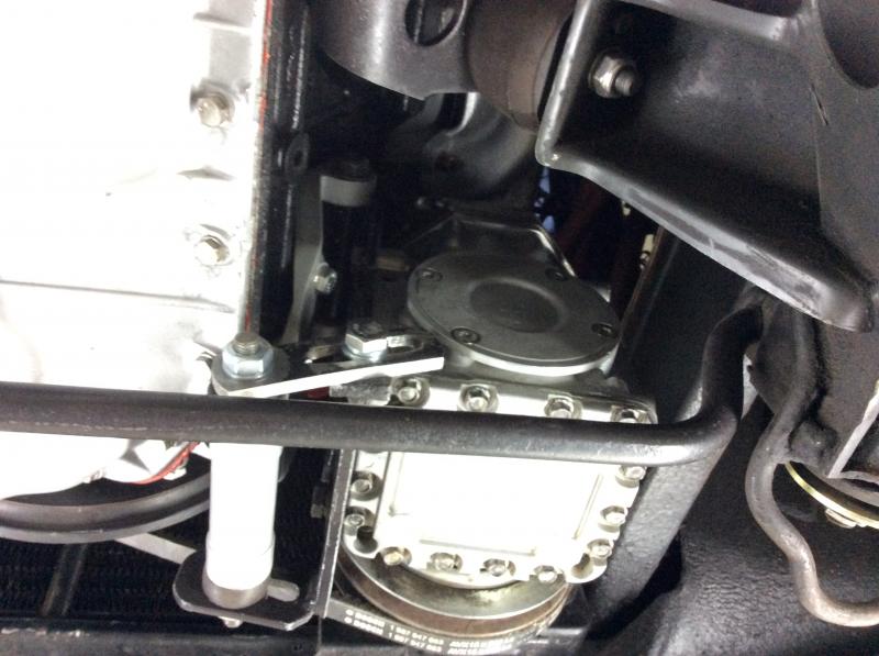

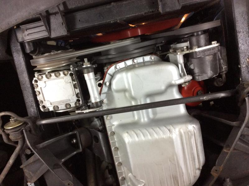

Fortschritt: (endlich) :-)
Kompressor ist montiert - Riemen drauf - Riemenscheibe/Leerlauflager läuft jetzt mit offener kpl. mit; soweit ok.
Die lange Schraube habe ich mit Gummidichtungen zweckentfremdet befestigt (um die lange Schraube oben innen konnte ich jetzt nix machen) aber vlt. besser als nix.
(Masse)Kabel verbunden - Schalter innen lösen aus: man hört das die Kpl an zieht wenn ich innen den Klima-schalter über einen Punkt, der mit minimaler Kraft zu überwinden gilt, hinausdrehe.
Ventilator innen für Klimaluft geht auch
Also demnächst ca. April/Mai eine neue Trocknerflasche installieren, Adaptersatz beschaffen und die Anlage neu befüllen lassen.
Hoffe das dann damit die Klima-Thematik erledigt ist!
