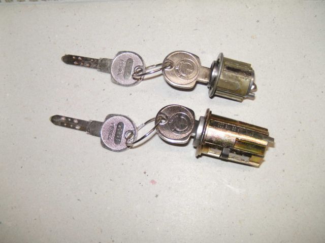

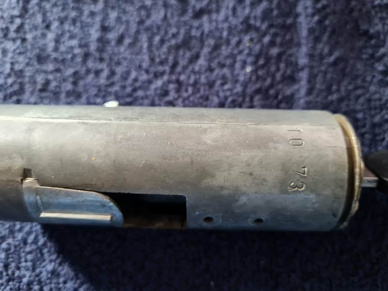

Re: Suche Schließzylinder - Lenkschloss rastet mit Zündschlü
Hallo Frank
Welchen Schließzylinder hast du denn verbaut? Den kurzen bis Bj 72 oder den langen ab Bj 73?
Beim alten ist bei diesem Fehlerbild normal das Lenkradschloss kaputt, beim neuen bestimmt die Wippe ganz vorne ein Stück abgebrochen oder abgenutzt.
- Zündschloßvergleich.jpg (65.5 KiB) 80495 mal betrachtet
- Zuendschloss.jpg (44.42 KiB) 80495 mal betrachtet

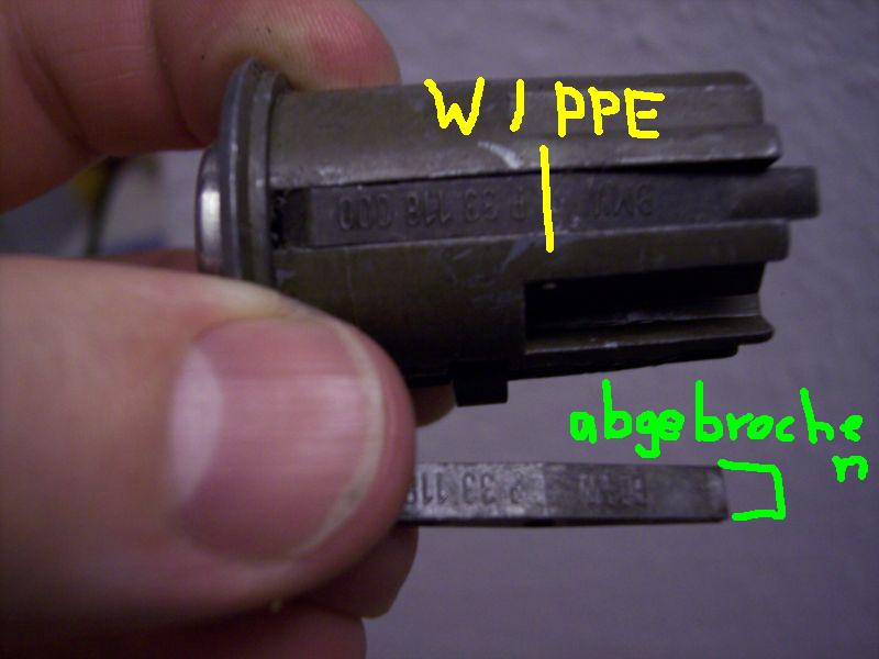

vielen Dank für die schnelle Antwort!
Ich habe den langen Schließzylinder (BJ 74), und fürchte es ist genau die Wippe die das Problem bereitet - gibt es dafür einen Austausch?
Frank
Frank
Hallo Frank,
Die Wippe könnte ein Stück abgebrochen sein, da hat Gerhard recht.

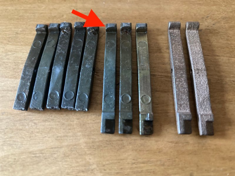

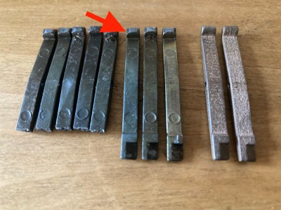

Hallo Frank
Einzeln gab es dieses Teil leider nie, und da eigentlich immer nur dieses Teil an dem Schließzylinder kaputt geht, wird es schwierig sein, so ein Teil gebraucht zu finden.

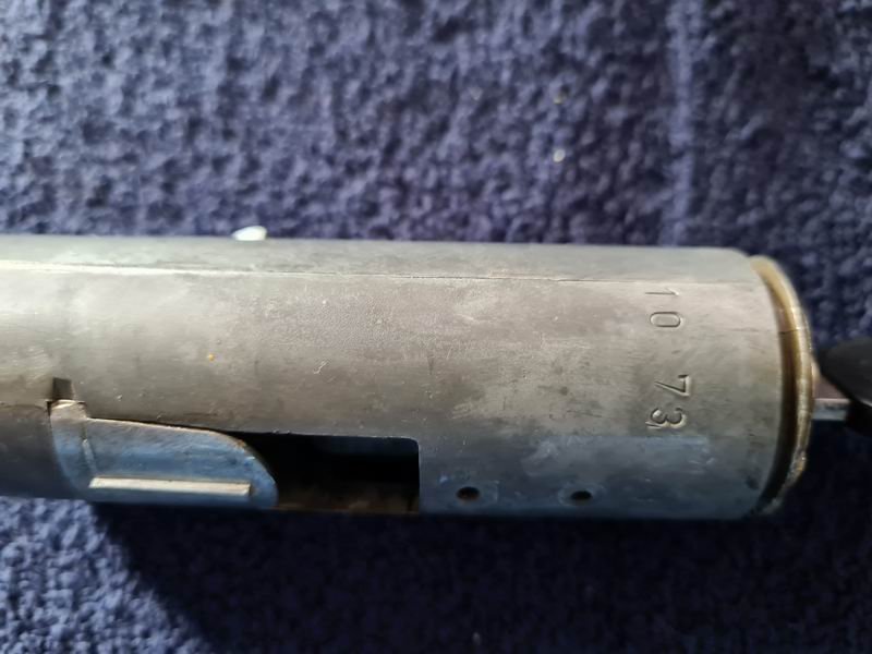

es geht weiter, hier ein Bild von meinem Schloss
Prod: 10/73 im 2.5 CS also nach FL
Thomas wird noch ein Video hochladen
langer Schließzylinder
Die Wippe ist nicht gebrochen, aber wo soll dann der Fehler liegen?
Grüße, Chrissi
Grüße, Chrissi

Es gibt hier 2 Defekte die vorliegen können. Entweder ist die Wippe verbogen oder am Ende abgenutzt oder das Lenkschloss ist ausgeschlagen.
Ich kann gerne ein intaktes Lenkschloss mit zum OGP oder zu den Classic-Days mitbringen, dann können wir schauen was kaputt ist.
PS: Das Bild zeigt 5 mal abgebrochen, 3 mal abgenutzt, 2 mal neue Nachfertigungen
- Beiträge: 897
Re: Suche Schließzylinder - Lenkschloss rastet mit Zündschlüssel
Tach auch,
so es ist gelöst!
Erst mal ein Dankeschön an alle beteiligte für die Hartnäckigkeit:
@ Gerhard,
ich kann nicht mit ausgebautem Lenkschloss zum OGP oder den Classic-Days kommen um
den Vergleich zu machen, das Ding ist ja mein einziges und ich fahre schon mit dem Coupe zu den Veranstaltungen.
Trotzdem bekommst Du 2-mal ein Bier von mir.
„Wippe abgenutzt“ war der entscheiden Hinweis.
Neu Wippe rein und schon arbeitet das Lenkschloss wie von Dir beschrieben
Interessant hier:
Der Abrieb ist kaum zu sehen, ähnlich wie auf dem Bild von Dir.
Dafür hat mein Lenkschloss 17 Jahre und 70.000 km gebraucht
Damit Ziehe ich meine Aussagen in Beitrag 12 und 15 zurück
Und wie Uli schon sagte die Dokumente sind nicht schlüssig.
Aber man kann damit die HU bekommen.
