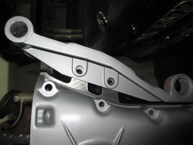

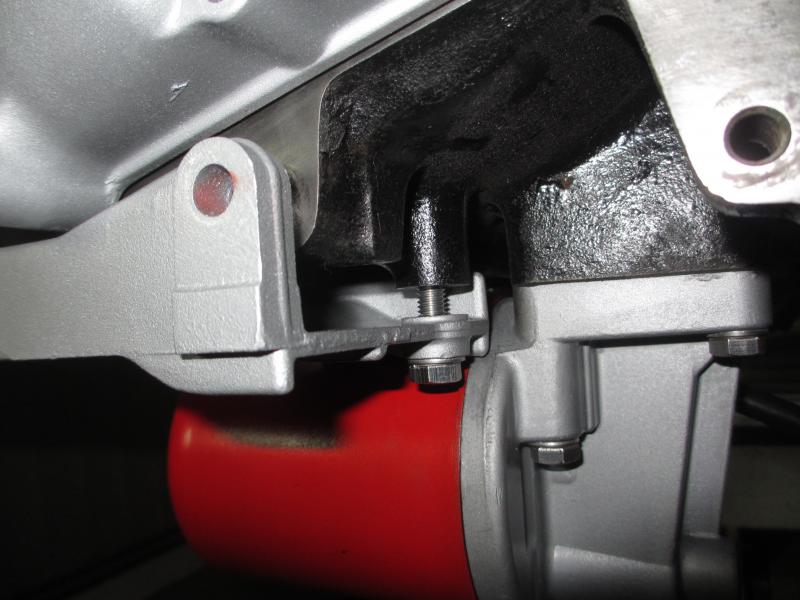

kann es sein (ich meine ich sehe es ja) das es solche Unterschiede in den Fertigungstoleranzen der Bauteile hat? (z.b. Anbauteile zu Block)
(baue ja gerade aus verschiedenen Motoren/Teile einen neuen zusammen)
oder kommt hier noch ein Bauteil "dazwischen"?
Die Löcher werde ich aufbohren - aber trotzdem...

Also unter deine Servohalterung kommt noch der Lichtmaschinenhalter. Der ist ca 1cm dick.
Dein Klimahalter sieht komisch aus, irgend etwas stimmt da nicht, der sollte immer ohne Anpassung passen.

wirklich seltsam Gerhard - passt nicht ohne Bearbeitung - ist mein original Halter welcher am damaligen Block befestigt war...
Lima-Halter ist montiert - passt! Danke - ist nicht sooo einfach mit ü40 und nach 14 Monaten demontage... ;-)
