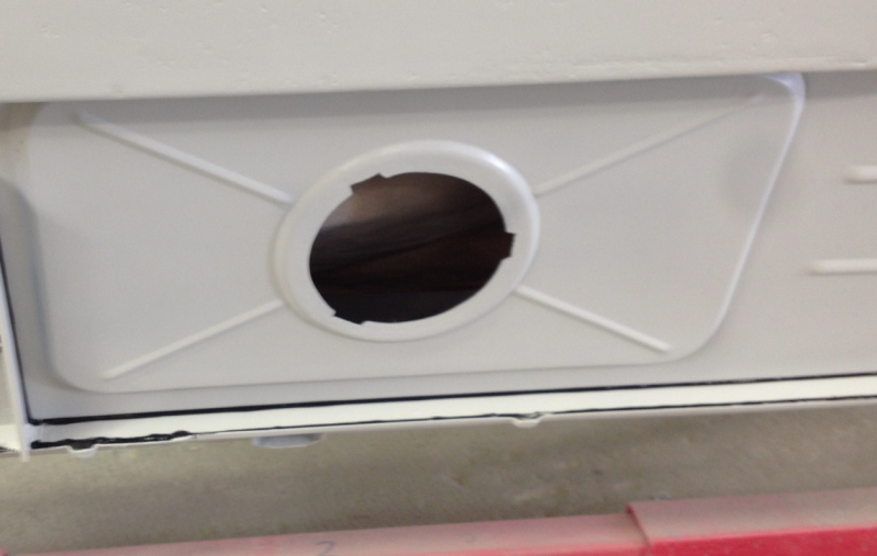

Schau mal auf dem Bild. Da sind mehrere Nasen am Schweller, die müssen offen sein. Sonst läuft dein Schweller über die hinteren Seitenfenster voll Wasser und durch die inneren Löcher im Innenschweller in den Innenraum...... Stocher doch mal mit einem Draht in diese Nasen, vielleicht sind die durch zu viel Hohlraumwachs oder Hohlraum-Fett verschlossen.
Also typisch ist so ein starker Wassereinbruch in so kurzer Zeit überhaupt nicht. Wenn du selbst den "möglichen" Wassereinbruch über die durchgerostete Spritzwand ausgeschlossen hast, könnte deine Vermutung über verschlossene Wasserabläufe möglich sein.

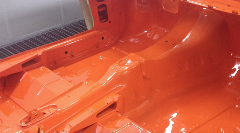

2 Löcher sind auf dem anghängten Bild gut zu sehen. Ca- 5 cm oberhalb des Bodenbleches. Insgesamt gibt es 5 Stück, alle auf gleicher Höhe. Also wenn nur ein Verschlussdeckel nicht eingebaut ist, läuft das Wasser vom Schweller in den Innenraum. Aber du solltest dich in erster Linie um die Ablauflöcher, also auf die Nasen unten am Schweller konzentrieren......
