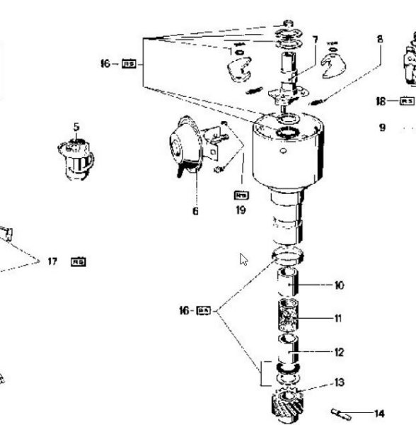

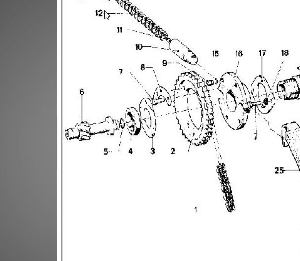

Hallo, von welcher Scheibe bzw. Position ist hier die Rede?
bei der kurzen Welle (5)
oder zwischen 12+13 Zündverteiler?
Re: Lose/Spiel im Zündverteilerantrieb
die kurze Welle mit der Nummer 6.

Hallo Willy, entschuldige meine missverständliche Ausdrucksweise :-)
Das die Welle die #6 hat ist (mir) eindeutig - ich wollte vielmehr in Erfahrung bringen ob jemand weis ob das Spiel an der Stelle #5 (gezeigte Scheibe) verändert wurde? Oder (auch) auf der Gegenseite, so das dort das mögliche größere Bewegungsspiel eingeschränkt wurde und/oder gar #5 unverändert bleibt...
Ich versuche derweil auch zu verstehen wie genau #6 gelagert ist und was #5 genau ist und wo/wie genau auf der Seite des Gehäuses und Seite Nockenwelle positioniert ist - ich schaue mal ob es eine Art Schnittzeichnung oder sowas ähnliches von der Welle dort in der Rep-Anleitung oder sonst wo gibt - hatte daran überhaupt nicht gedacht als ich vor 5J die Motorrevision gemacht hatte... Ich bin nochmal gefahren und kann sagen das sich das Problem definitiv positiv verändert (verringert) hat - ganz sauber läuft der Motor noch nicht - kümmere mich gerade um einen Termin und erneute überprüfung CO/HC , Bedüsungsanpassung usw

a) Die Welle 6 geführt von der Nockenwelle und eine Lagerung im Räderkastendeckel hatte 0,35mm Spiel in axialer Richtung.
Diese Lose führen aufgrund der Schrägverzahnung zum Zündverteiler zu einem leichten Springen des ZZP.
Wie gesagt habe ich dann 0,1mm Passscheiben untergelegt und so das Spiel beseitigt. Das steht (nirgends) in einer Reparaturanleitung.

b) Zum zweiten waren die Schrägverzahnungen ganz leicht eingelaufen.Man kann nun experimentell den Zündverteiler zB durch Unterlegen eines O-Rings um wenige mm weiter raus aus dem Zylinderkopf zu positionieren. Dann läuft zumindest der Zündverteiler an einer anderen Stelle der Schrägverzahnung. > Ersatz 6 + 13.

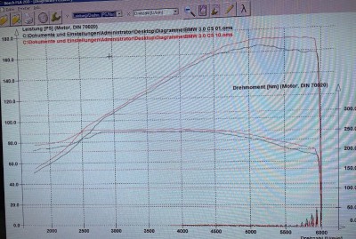

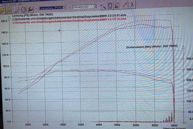

habe jetzt auf 123ignition elektronischen Verteiler (bluetooth Variante "früh") umgestellt. (Finger ohne Fliehkraftbegrenzer).
Kurve entsprechend programmierung ist / war korrekt.
Allein damit ist der Motor besser gelaufen, vor allem bei Start und niedriger Drehzahl spürbar. (bedeutet also Spiel im alten mech. Verteiler)
Vergaser/Gemisch neu eingestellt, synchronisiert und Zündung fein eingestellt.
Dabei herausgefunden das ein Zündkerzenstecker (war erst 5Wochen alt!) Kontaktprobleme hatte (vermute "innerlich" da richtig ins Kabel eingeschraubt. Das war final der Grund für das schnattern/Motorrucken, sporadisch, vor allem bei hoher Wärme!
Final auf einen Rollenprüfstand mit dem Ergebnis das der Motor vorher ca 166PS und nun ca 173PS hat. Gutes Drehmoment über fast den gesamten Bereich - fährt sich nahezu top :-) Hoffe das jetzt alles mal stabil bleibt - werde mir noch die ganzen Positionen der Stell-Schrauben im Detail festhalten.
Danke + Gruß!
