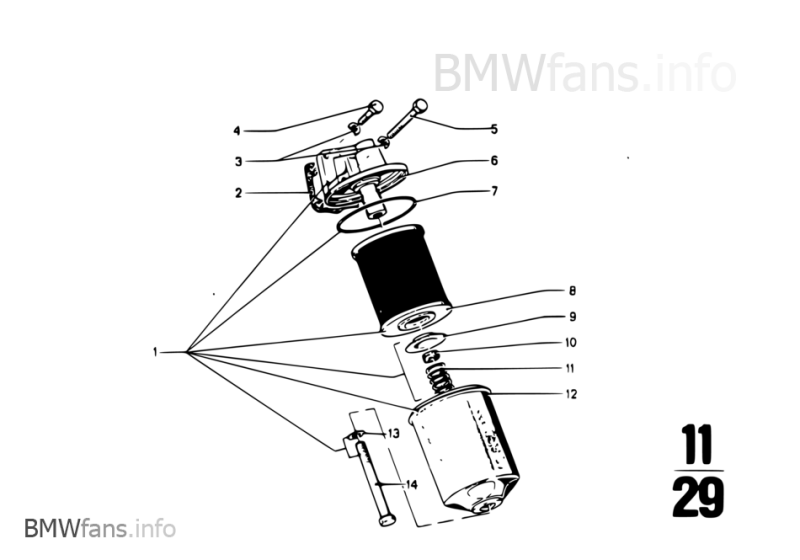

hier werfen sich jetzt für mich einige Fragen auf. Auch bei meinem CSI habe ich das Gefühl dass es sehr lange dauert bis der Öldruck aufgebaut ist. Ich denk aber nicht dass es mehr als die 2-3 sec sind, wie Hubi schreibt. Das war auch schon bei dem Vorgänger-CSI so.
Nun meine Fragen:
- Scheinbar sitzt in dem Ölfilterkopf ein Ventil. Was hat das Ventil für eine Funktion. Bei der Lage des Ölfiltes kann der Becher im Stand normal nicht leer laufen, so dass ein Rückschlagventil nicht unbedingt notwendig wäre.
- Bei meinem Ölfilter befindet sich unter der Filterpatrone die Druckfeder (Telebezeichnung 11) und die Druckscheibe (Teilebezeichnung 9). Der Dichtring (Teilebezeichnung 10) fehlt. Bedeutet das, dass das Öl ungefoltert an dem Filter vorbei fließt?
- Hat das Überdurckventil in der Ölpumpe etwas damit zu tun, wie lange der Motor bei Starten braucht um den vollen Öldruck aufzubaen
- 5ni.png (94.82 KiB) 33659 mal betrachtet
Freue mich wenn hier jemand Input geben kann.

Es geht um den Ölfilterflansch? Dazu hatte es schon einmal einen netten Thread von mir gegeben, inkl. ungewolltem Ölwechsel.
Es gibt wohl verschiedene Varinaten aber grundsätzlich ist die Kugel mit der Feder ein Überdruckventil. Öffnet z.B. beim Kaltstart wenn der Öldruck zu hoch ist einen Bypass. Diese Kugel ist beweglich, denn ist sie es nicht drückt das Öl durch die Dichtung zum Filterbecher.
Dazu gibt es auch eine Anweisung/Rückrufaktion von BMW. Irgendwo im Archiv hier habe ich die gefunden, betraf Fahrzeuge bis 73.
Bei BMW ist noch der komplette Flansch mit Filter, Dichtung und Dose lieferbar. Ich glaube so um die 135€.
Theoretisch könnte es sein, dass die Feder gebrochen ist und damit die Kugel zu leicht oder zu lange öffnet. Dann müsste aber das Birnchen immer brennen, auch im Fahrbetrieb.

vielen Dank für den Link zu e9-driven. So wie ich das jetzt aus der Zeichnung erkenn ist der Dichtring (Nr.10) schon eminent wichtig damit das Öl nicht, zumindest zum Teil am Filter vorbei läuft. Ich werde schnellst möglich versuchen den Dichtring zu bekommen.
Egbert
