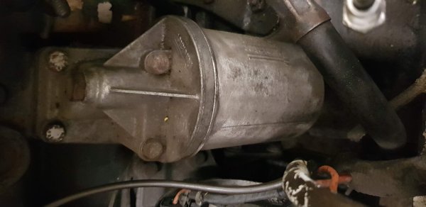

Beiträge: 1163
Re: Ölfilterunterschiede/Öldruck
habe heute entdeckt, dass selbst bei meinem Ölfilter gebastelt wurde und, warum auch immer, wohl der Flansch und das Gehäuse vom E24 eingebaut wurde. Gehäuse wird von oben verschraubt.
Meine Frage:
Außer dass das jetzt wohl nicht original ist. Hat das irgendwelche Nach-oder Vorteile? Kann das so bleiben?
Gibt es auch Flansche für diesen Motor für Filterpatronen?
ielen Dank
Beiträge: 896
Hi Andi,
war das nicht der Standard Flansch den nFL Modellen ?
Woher bist Du sicher das das vom E24 ist?
Ich habe auch ein Ölfiltergehäuse aus Alu, von oben geschraubt !
Beiträge: 1163
ich bin mir nicht sicher. Habe nur im Netz gesucht und da habe ich die im E24, E23 usw. gefunden.
Wenn es die auch im E9 gab, ist es ja umso besser. Ich kann das Teil nur in der Form nicht im ETK finden. Mein CS ist von 07.1972.
Zuletzt geändert von andilin am Sa 11. Jan 2020, 19:55, insgesamt 1-mal geändert.
Beiträge: 1690
Das ist in der Tat ein Ölfilterflansch und ein Gehäuse vom E12 E23 E24 ich glaube so ab 1977. Filter dafür hab ich noch mehrere, kann dir gerne die Bezeichnungen dafür raussuchen. Ein Rückbau auf Original ist nicht erforderlich, mit diesem funktioniert der Wechsel des Filters sogar besser, da er schlanker ist..... Wer es original haben will baut natürlich zurück:-)
Beiträge: 1163
vielen Dank für die aufschlussreiche Info!
Bezeichnung für die Filter (Porulator PM 2433) brauchst du nicht raussuchen, danke.
Ich schreibe dir eine Mail.
