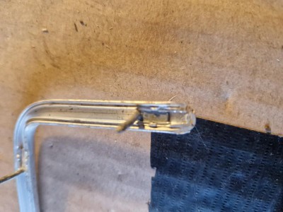

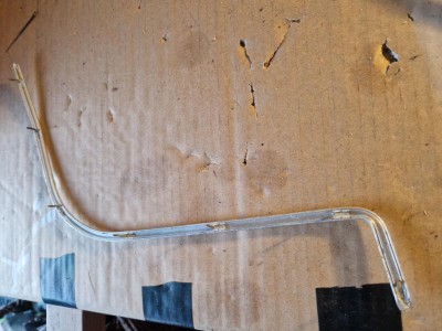

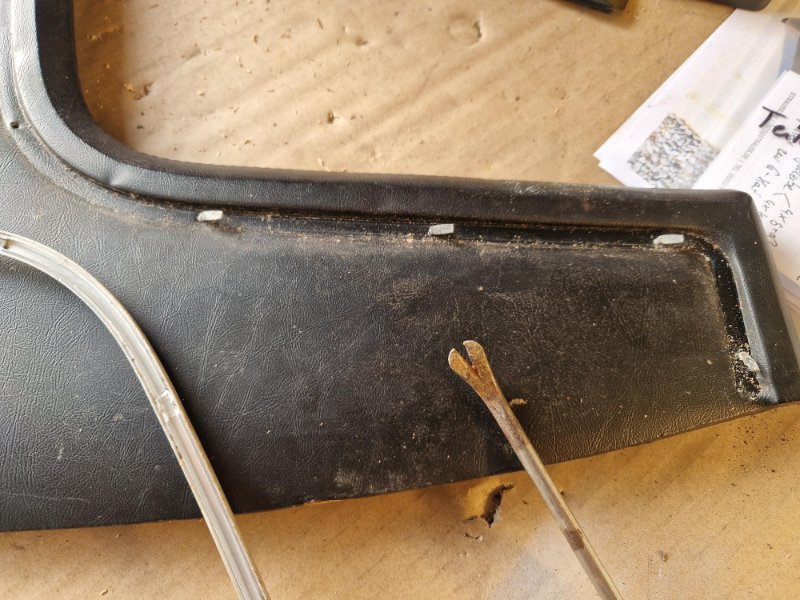

So, die Leisten sind abgehebelt. Gerade bei der ersten war ich wohl nicht vorsichtig genug oder wie auch immer: 4 von 7 Nägeln sind stecken geblieben. Ich hoffe mal, dass man die per Hartlöten o.ä. wieder anbringen kann. Bei der zweiten sind sie alle drangeblieben.
Wenigstens gibt es hier mal ein paar Detail-Bilder.

die Hakennägel müssen wieder in Ihr "Profil" gesteckt und dort verklemmt werden.
(wie original Bild1 bei Dir)
Leider war dein "Demontage" Werkzeug hierfür gar nicht geeignet.
Ich benutze zur Demontage der Aluleisten (hier ist also auch nix zu "löten") eine möglichst breite Spachtel.
und der Gummiwulz dient dann immer als Gegenlager für die Hebelwirkung.
