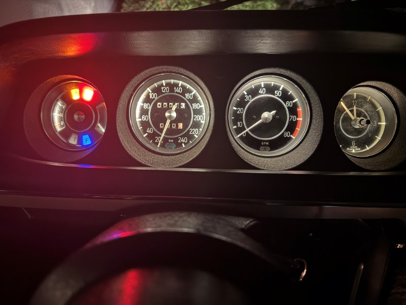

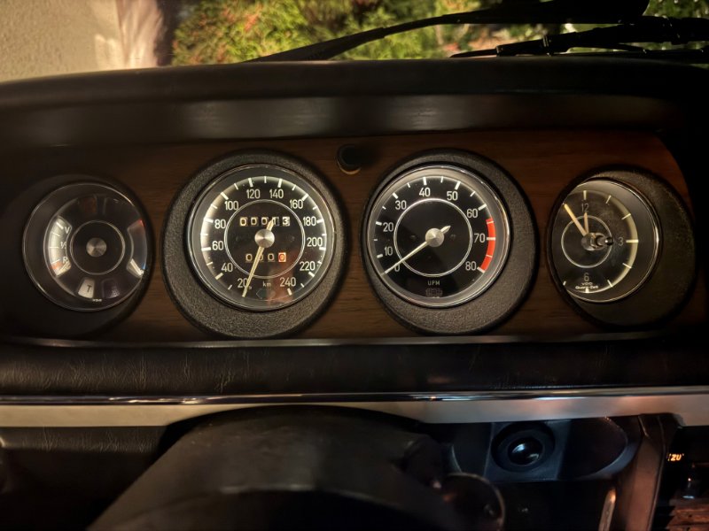

Wer hat Erfahrung von H1 auf H1 LED umzurüsten?
Welche Birnen , was ist mit der Wärme bitte keine Chinaware , Instrumente Beleuchtung habe ich schon mit
led Lampen umgerüstet , Super ! Endlich kann man
Alles erkennen schön hell und weiß 😎

Ich musste bei meinem 2,5 CS, BJ 75 einen "neuen" Tacho einbauen, da beim Erwerb des Fz ein Tacho vom 2800 CS eingebaut war, also einer mit einer falschen Wegstrecke. Den Ersatztacho aus einem CSi hat mir Oldtimerinstrumente Tamino Todt in Wülfrath auf die korrekte Wegstrecke umgebaut. Gleichzeitig hat er den Kilometerzähler repariert und eine neue grüne Folie für die Blinkerkontrollleuchte eingebaut. Nebenbei gesagt waren die Ziffern des 2800er-Tachos ja noch beige, die des CSi sind weiß und alles ist nun stimmiger.
Bei der Gelegenheit des Tachowechsels habe ich die Instrumentenbeleuchtung gleich mit den oben von Dominik genannten BA9S LED Modul, 12xSMD 3014 0,6 Watt von Inktron nachgerüstet. In der Tat sind die originalen 2 W Glühfadenlampen ja ziemlich "funzelig" und ich halte die originale Instrumentenbeleuchtung fast schon für gefährlich...
Jetzt die wichtige Information: In meinem jugendlichen Leichtsinn habe ich 12 Stück der LEDs erworben und ebenfalls die Kontrollleuchten (bis auf die Tank-Kontrollleuchte, da ohnehin sehr hell) auf LED "warmweiß" umgerüstet und ohne Test im ausgebauten Zustand alles wieder eingebaut. Die Folge: Die Öldruck-Kontrollleuchte UND die Blinker-Kontrollleuchte waren dauer-an. Klar, die LEDs leuchten schon bei sehr geringer (Rest-) Spannung.
Also alles wieder ausgebaut und die Öldruck- und Blinkerkontrollleuchte wieder auf die alten 2 Watt Glühfadenlampen umgebaut. Alles wieder eingebaut und getestet. Das Ergebnis: wunderbar! Die Instrumentenbeleuchtung lässt sich perfekt dimmen, nichts flackert, selbst fast-aus ist kein Problem. Die Fernlicht-Kontrollleuchte (nun LED) ist nun auch bei Tageslicht deutlich wahrnehmbar. Fazit: Es kommt eben auf die "Mischung" der Leuchtmittel an.
Positiver Nebeneffekt - das in einem anderen Thread erwähnte "Heißwerden" des Dimmers im Lichtschalter, z.B. bei dem (offenbar nicht empfehlenswerten) Einbau von stärkeren 4 Watt Glühfadenlampen wird vermieden, da die LEDs nur 0,6 Watt haben und somit die Belastung des Lichtschalters sogar deutlich reduziert wird. Die Tank-Kontrollleuchte habe ich - wie gesagt - bei 2 Watt Glühfadenlampe belassen, da sie ohnehin schon fast unangenehm hell ist.
Noch eine Anmerkung zum Ausbau des Instrumententrägers, der ja im allgemeinen als "übel" beschrieben wird: Ich habe die Empfehlung von Tamino Todt befolgt und habe, um an die Mutter des kaum zugänglichen rechten Stehbolzens der Instrumententafel ranzukommen, die Zeituhr von unten aus ihrem Bajonettverschluss herausgedreht. Sie fällt dann nach unten und die Mutter des Stehbolzens ist durch die Öffnung für die Uhr gut erreichbar.
Zusätzlich habe ich schon beim ersten Wiedereinbau des Instrumententrägers den Tipp von Chrissi befolgt, die Muttern auf den beiden Stehbolzen gar nicht mehr anzubringen. Die ganze Instrumententafel hält auch ohne die Muttern ohne Probleme absolut fest und ist ohnehin durch die obere Kante des Armaturenbretts auch im "Fall der Fälle" fixiert. Das hat mir beim zweiten Ausbau eine Menge Fummelei erspart.
Noch zu Tamino Todt: Absolut empfehlenswert, er kennt sich mit E9-Instrumenten wirklich gut aus. Zu Inktron aus Dortmund: Vorab-Überweisung gemacht und nach 2 Tagen waren die LEDs da, keinerlei Beanstandungen. Die LEds kosten aktuell 8,95 Euro, nicht billig, aber das Ergebnis gleicht den Preis aus meiner Sicht vollkommen aus.
Viel Grüße, Stefan, Bad Endorf + Sprockhövel
