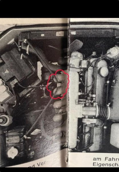

Ich suche den hier eingekreisten Halter.
Gerne auch leihweise, zum Nachbauen.

Das muss ein sehr frühes Baujahr sein, weil später hatten die so Flacheisen mit Loch und Gummitülle als Schutz wie auch beim Anlasser-Pluskabel oder wie bei der Variante mit Servobehälter, welcher an der ersten Schraube des vorderen Einspritzbogen verbaut war. Das wurde wohl geändert weil es möglichweise den Kühlerschlauch durchgescheuert hat.
