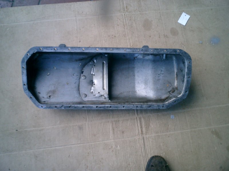

Ich habe eine mit Versand 75,00 Friedrich.Schumacher@T-Online.de
Gruß Friedrich

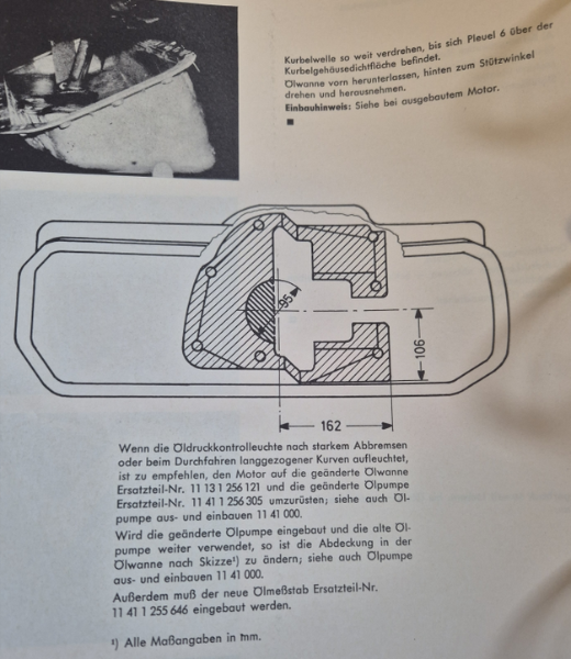

Hallo Friedrich, danke, meine sieht anders aus und hat die 1.256.119 (bj 72) sowie "alte" Pumpe:
Mmmh
die Beschreibung ist jetzt auch schwierig zu verstehen:
Denke diese Wanne ist nur für "neue" Ölpumpen... hab ich auch nicht - bei mir ist immer alles "alt" oder genau die Variante dies es sonst nicht gibt :-)

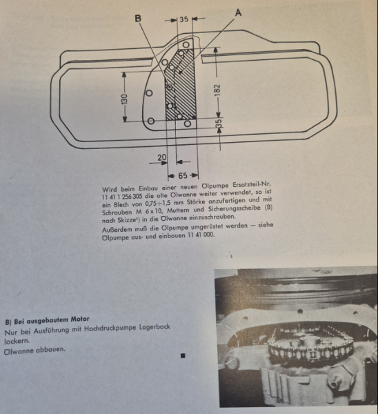

Hallo, würde die 1260716 mit diesen "Aufnahmepunkten" auch mit der alten Pumpe alternativ zur Wanne 1256119 passen? Gruß Thomas
