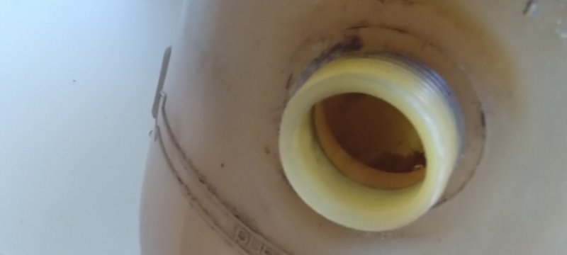

der E9 Kühlwasserbehälter hat keine Öffnung mit Aufnahme für einen Niveaufühler (Warnung),obwohl es im Korpus des Behälters eine zylindrische Erhebung dafür gibt.Der E24 als Nachfolger vom E9 hat einen anders geformten Behälter aber auch einen Niveauwarnsensor.Kann mir jemand sagen,ob es für den E9 Behälter jemals einen unseriellen Fühlereinbau gab? Wäre der Einbau eines E24 Behälters alternativ in den E9 realistisch darstellbar?

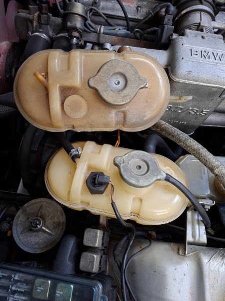

hier liegt der E9 -Behälter neben dem E24-Behälter, sie sind von der Form und den Laschen für die Befestigung identisch.
Du musst dann nur noch überlegen wo Du den Plus für den Kontakt abgreifst (eventuell von der Leitung zum Niveauschalter Bremsflüssigkeitsbehälter) und wie und wo Du den niedrigen Füllstand signalisieren willst.

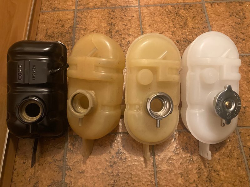

Der originale E9 Kühlwasserbehälter hatte niemals einen Anguss für den Füllstandsanzeiger.

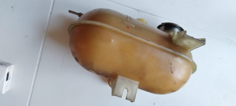

Die frühen E9, ich würde vermuten bis ca. Bj. 73 hatten immer einen Behälter aus Metall, im Bild ganz links. Im Bild daneben liegt der Behälter (Hersteller Kautex) der danach bis Bauende im E9 verbaut wurde. Die beiden rechts liegenden sind vom E12, der linke davon ist ein NOS in einer gelblich braunen Farbe, der rechte eine (hässliche) Nachfertigung in Schneeweiß. ABER KLAR: Als die aus Metall und von Kautex nicht mehr lieferbar waren, hat man einfach die Teilenummer vom E12 auf den E9 umgeschlüsselt, da die von den Anschlüssen und Befestigungen her baugleich sind. Lediglich im unteren Anschluss waren die Winkel unterschiedlich, weshalb es auch 2 unterschiedliche Wasserschläuche gegeben hat. Da die Kunststoff-Kühlwasserbehälter eine geschätzte Lebensdauer von 15 - 20 Jahren hatten, hat heute wohl keiner mehr einen originalen der Erstauslieferung (ohne Risse) verbaut. Die 7 Einzelteile der Metallbehälter kann man aber sehr gut bei einem Kühlerbauer neu löten lassen, und hat dann wieder einen neuwertigen Behälter.

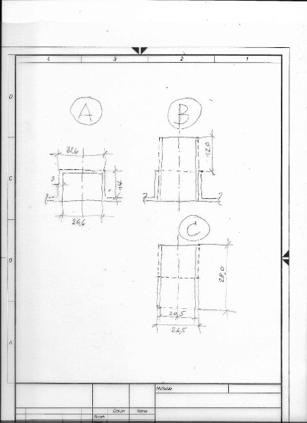

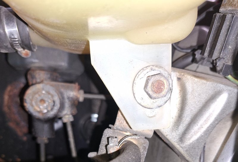

ich möchte dir vom Ankauf eines E24 Behälters abraten,weil die Befestigungsflansche total unterschiedlich sind.Siehe Fotos.

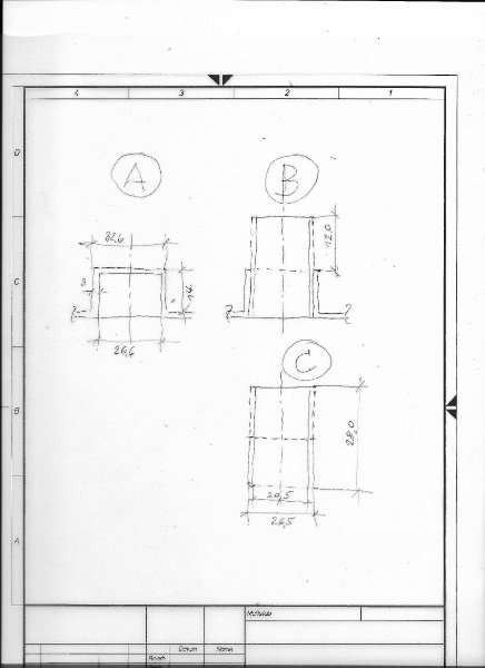

Mein Vorschlag ist die Verwendung des E12/E9 Behälters mit der zylindrischen Vorrichtung die oben verschlossen ist.Dorthinein könnte man eine Hülse mit Außengewinde (im oberen Teil) hineinführen.Diese Hülse könnte geklebt oder verschweißt werden.Der Sensor müßte dann in der längeren Ausführung zum Einsatz kommen.Die Maße für eine Passhülse sind genau so vorgegeben,als hätte BMW am Behälter das so vorgeshen.(siehe meine Skizze)
Das hat allerdings Risiken in sich,wenn man keinen festen und dichten Verbund zwischen Hülse und Behälter hinbekommt

Nachtrag :
Skizze

Aber zum Befestigen von Hülsen ist der Blechbehälter ja auch viel besser-Löten, Schweißen...und wenn ein Sensor drin ist, dann spielt es auch keine Rolle mehr, dass man den Füllstand nicht sieht.

Noch mal eine Berichtigung! Dein als zweites gezeigter Behälter zeigt entweder einen E23 oder E24 Behälter der zweiten Serie. Thomas kann dir sicher noch ein Bild von seinem E24 Behälter der ersten Serie von unten zeigen, wo auch klar wird, dass der E24 Behälter der ersten Serie die gleichen Befestigungspunkte hat wie der vom E12. Ich hatte ja bereits geschrieben, dass BMW die Teilenummer vom E12 irgend wann interpretiert hat, und damit auch für den E9 passend beschrieben hat. Der ist dann halt nicht original aber passend!
Ob und wie man an einen E12 Behälter mangels Platz ein Gewinde auf den kleinen Stutzen schneiden könnte weiß ich nicht, daher wäre auch meine Empfehlung die gleiche wie die von Andi: Besorg dir einen E24 Behälter (der ersten Serie), der das Gewinde bereits dran hat.

guten Abend Thomas,wäre es dir möglich so wie Gerhard schreibt,ein Foto vom E24 Behälter der ersten Generation einzustellen,damit man die Befestigungslaschen erkennen kann?
Danke im Voraus
Beiträge: 468
Re: Kühlwasserbehälter

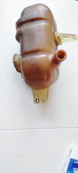

hier nun zwei Fotos von den Befestigungspunkten des Behälters E24 1.Serie.
Sie sind identisch mit denen des oben beschriebenen E12/E9-Behälters.
Beim E24-Behälter ist der vordere Befestigungspunkt durch einen kleinen Wulst verstärkt worden.

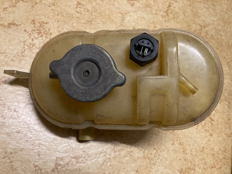

Ich hab beim aufräumen noch einen Kühlwasserbehälter mit Füllstandsanzeiger gefunden. Vielleicht möchte jemand auf diesen Behälter aufrüsten.
Der Zustand ist super gut, keine Anzeichen für einen Riss, wurde schon mal neu gekauft, was man an dem leider abgelösten BMW Teileaufkleber sehen kann. Der Füllstandsanzeiger ist leider defekt. So wie er ist, ist er plug and play für den E9 und E3. Er kann auch ohne dass man den Füllstandsanzeiger anschließt im E9 benutzt werden. Der Neupreis für eine schneeweiße Nachfertigung ist aktuell etwas über 130 Euro. Für diesen schönen original braunen möchte ich 65 Euro plus Porto.
