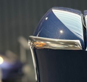

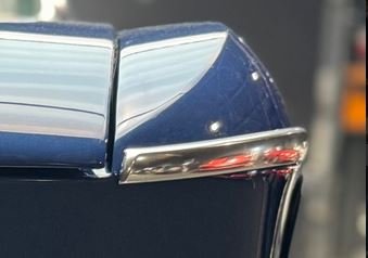

(auch hier wieder die neuen premium Zierleisten mit falschem Radius Bild 28, 31 - Schön auch das Typenschild und die Schottwand-Dichtung)

mich würde interessieren welche Zierleisten du meinst.
Entweder die rings herum an der Karosserie die möglicherweise vom 2000 C stammen können wobei die an den vorderen Seitenteilen natürlich nicht passen oder die am Schweller die vom E3 sein können.

ich meine den Radius der hinteren Zierleisten Ecke !!
Der ist doch kleiner, wie der von der Seitenwand und "zieht" sich dadurch nach "oben".
Ausserdem ist die Nut für die Gleitmuttern am Anfang und am Ende mit einem Stopfen verschlossen, orginal ist hier "Vollmaterial"
(wird aber schon seit mindestes 2018, genau so von, der Classic und nicht günstig verkauft)

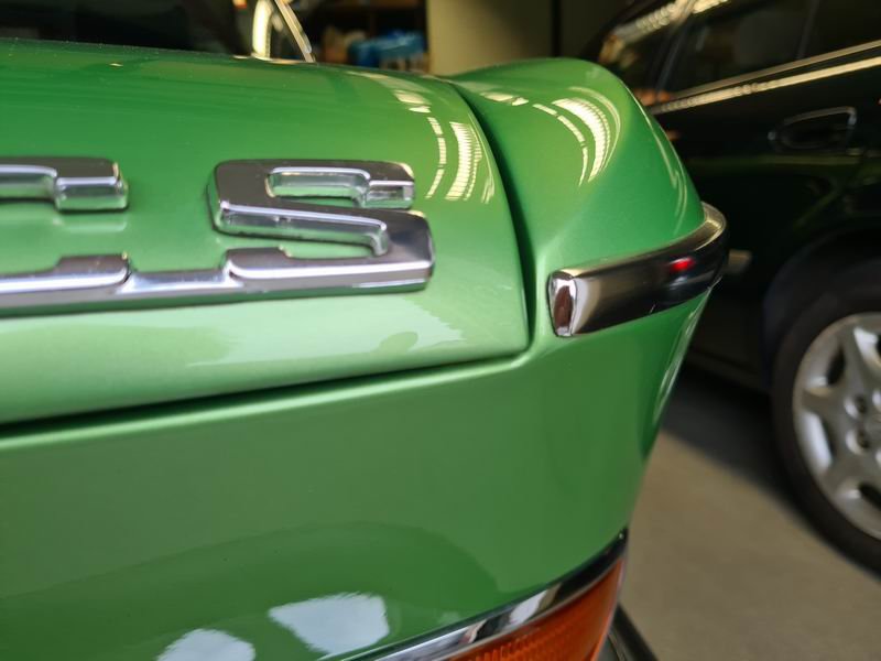

danke für die Info aber ich habe es nicht verstanden. Bei mir sieht das genau so aus würde ich sagen... zumindest was ich so sehe auf die Schnelle. Die vom 2000 C können es ja nicht sein, weil der Radius anders ist...das passt dann nicht zu den Zierleisten der vorderen Seitenteile.
Vielleicht kannst Du ein Bild machen von Deinem.
Jetzt sehe ich das... möglich, dass er die vom 2000 C verwendet hat. Die sind etwas anders....vor allem oben breiter.... vielleicht 1 mm.

Die Heckstoßstange ist vermtl. vom 2000 CS.
Mag sein, dass die von der Classic nachgefertigten Zierleisten auch im Profil etwas dicker sind, ist mir noch gar nicht aufgefallen.

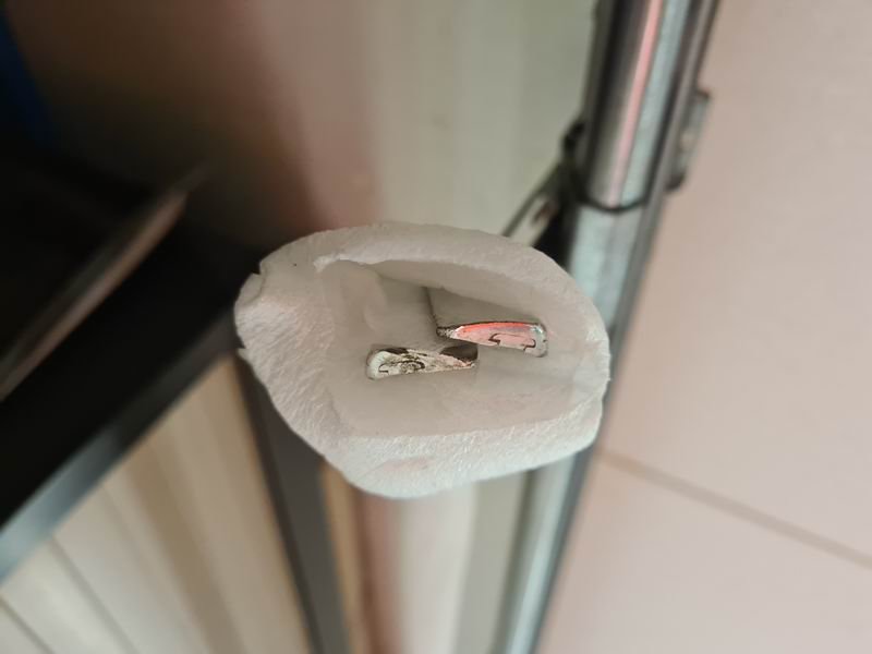

Da wo dein Pfeil ist, hier sieht man auch den Stopfen.
Anbei noch ein Stopfen Detail Bild (am Bogen der Leisten) von eine Pärchen was ich noch habe.

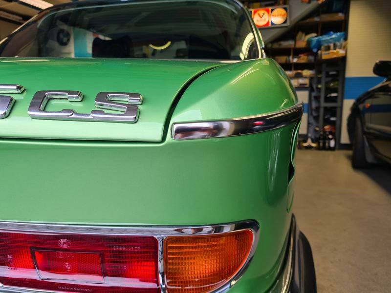

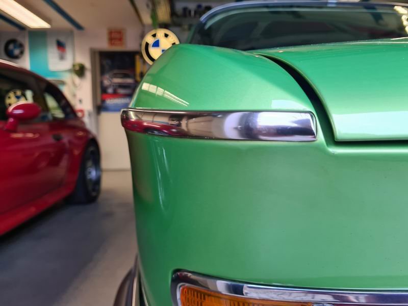

Und die Bilder wie es orginal war und was die Classik nicht liefern kann !
Da liegt die Leiste sauber auf der Seitenwand Ecke und das Ende ist mit Vollmaterial verschlossen.
Die Leiste ist nicht nach "oben gezogen" und darunter ist kein "Spalt" zu sehen,
Dadurch "kippt" die Spitze nicht! unter die Kante vom Heckdeckel.
(generell kannst Du die Leiste auch noch was ausrichten, rechts-links, oben-unten)
